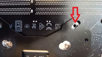

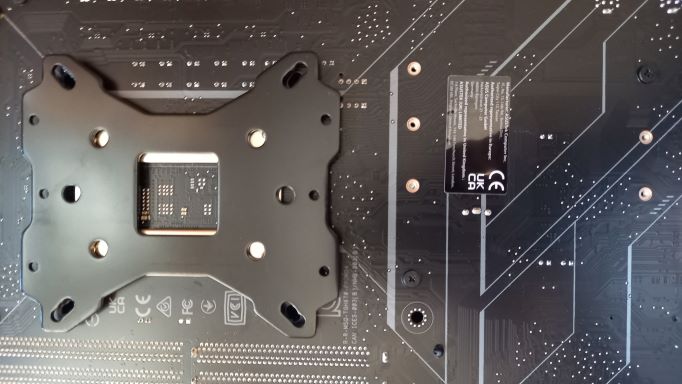

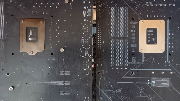

K2K У меня TS 140 старой ревизии в синей коробке, а материнка ASUS со сдвоенными отверстиями (универсальная под старые и новые СО). Мне пазы точить не пришлось, ставил на отверстия 1150-1200, зато пришлось сверлить бэкплэйт в четырёх местах и точить напильником по месту (пупырышки на сокете с обратной стороны мамки разные). Шайб не подкладывал, все плотно прижалось, т.к. я сверлился.
Комментарий к файлу: Вот про эти выступы идет речь на два поста выше.
4.jpg [ 29.85 КБ | Просмотров: 1087 ]
Комментарий к файлу: Отверстия ни на что не влияют, сталь твёрдая, сверлится плохо. Лучше сразу надфилем. Делать с запасом для реглировки.
3.jpg [ 41.17 КБ | Просмотров: 1092 ]
Комментарий к файлу: Накрывает процессор полностью, без запаса. Внимательно выставляем, иначе часть крышки процессора не прижмёт плита.
