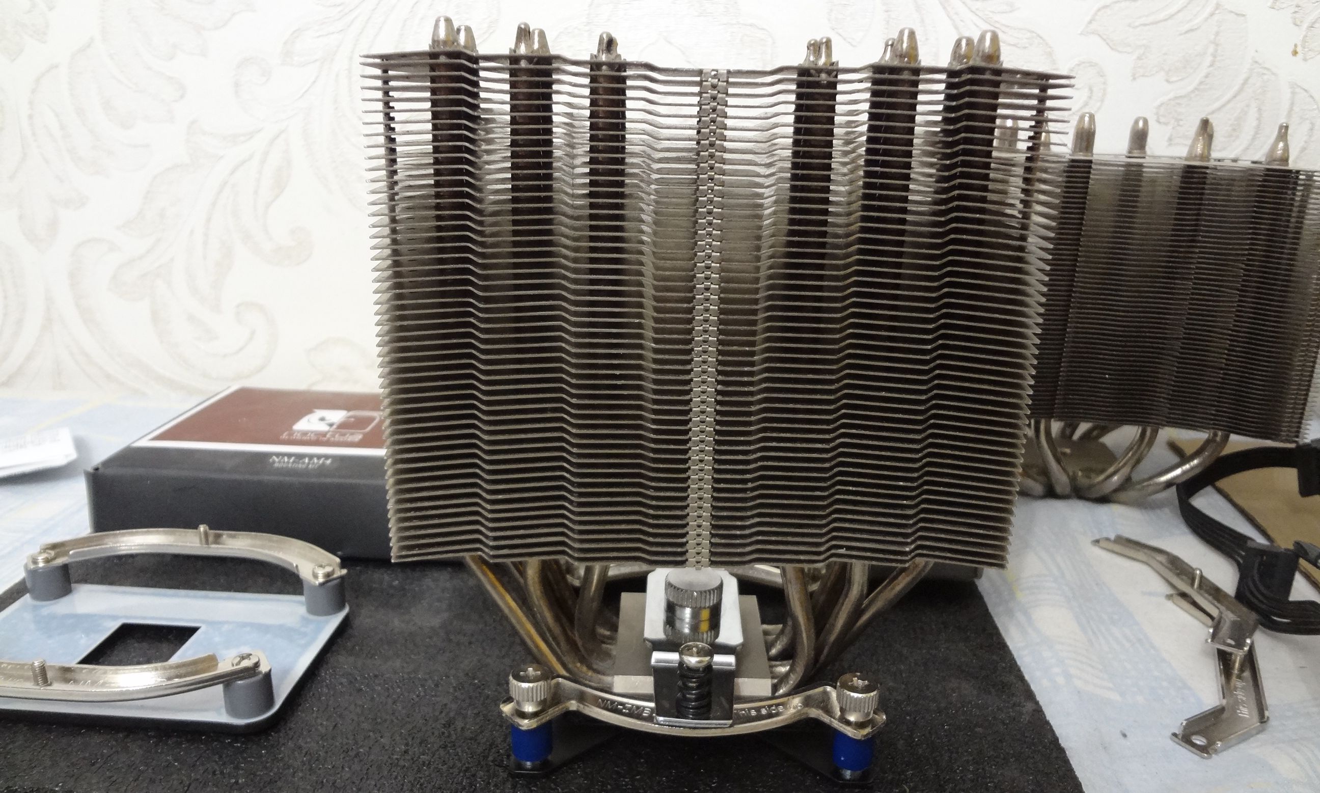

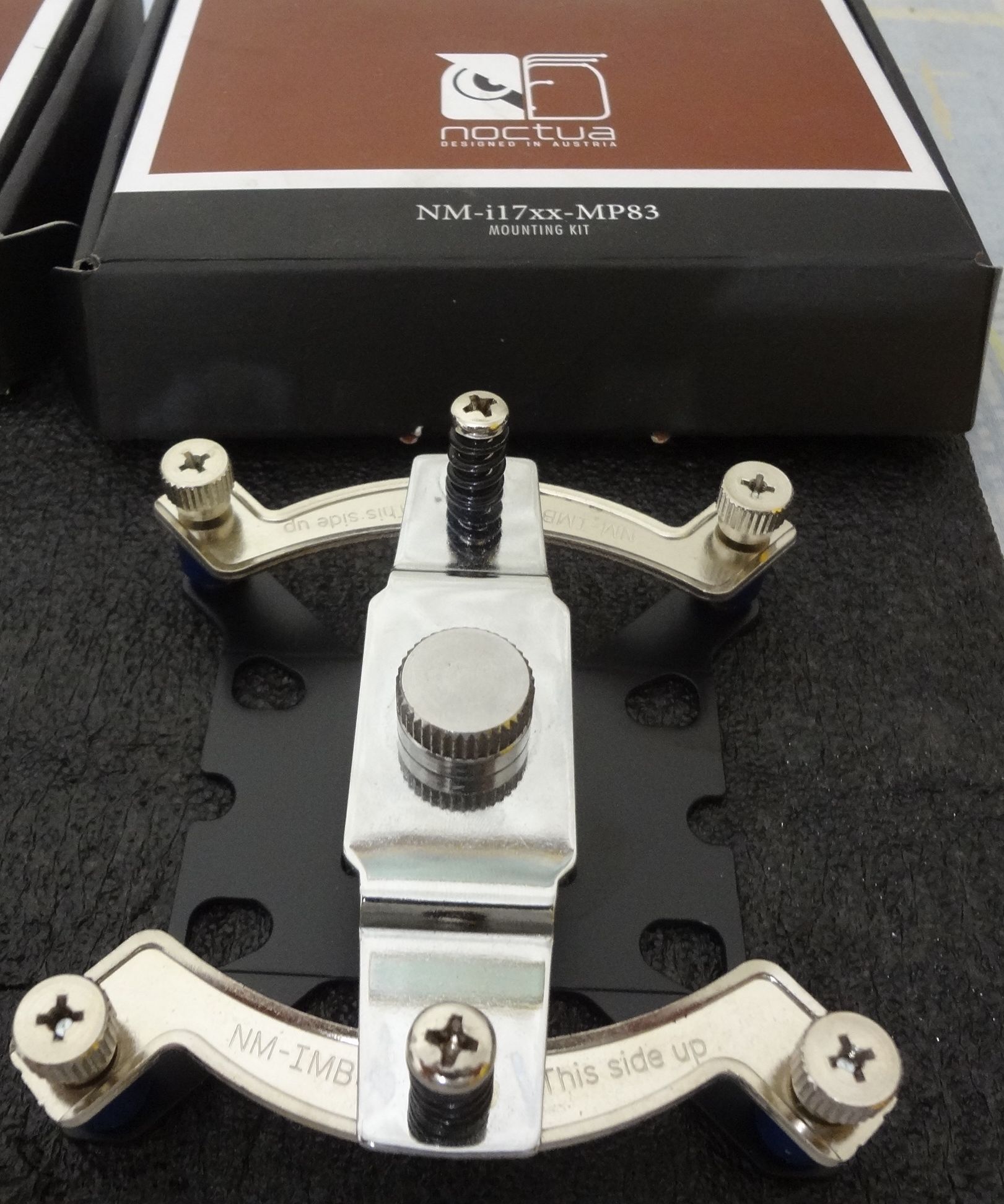

OLEGA2007 писал(а):
Тоже вопрос по адаптеру для LGA1700.
Какой-то из имеющихся подходит для Archon самой первой ревизии, которая не Rev. A. ?
NM-i15xx NM-i17xx-MP83
DSC06580.JPG [ 378.29 КБ | Просмотров: 1587 ]
DSC06582.JPG [ 598.61 КБ | Просмотров: 1587 ]
Из набора NM-i15xx вам потребуются подпружиненные винты из дужек (в креплении для 1700 их нет)
