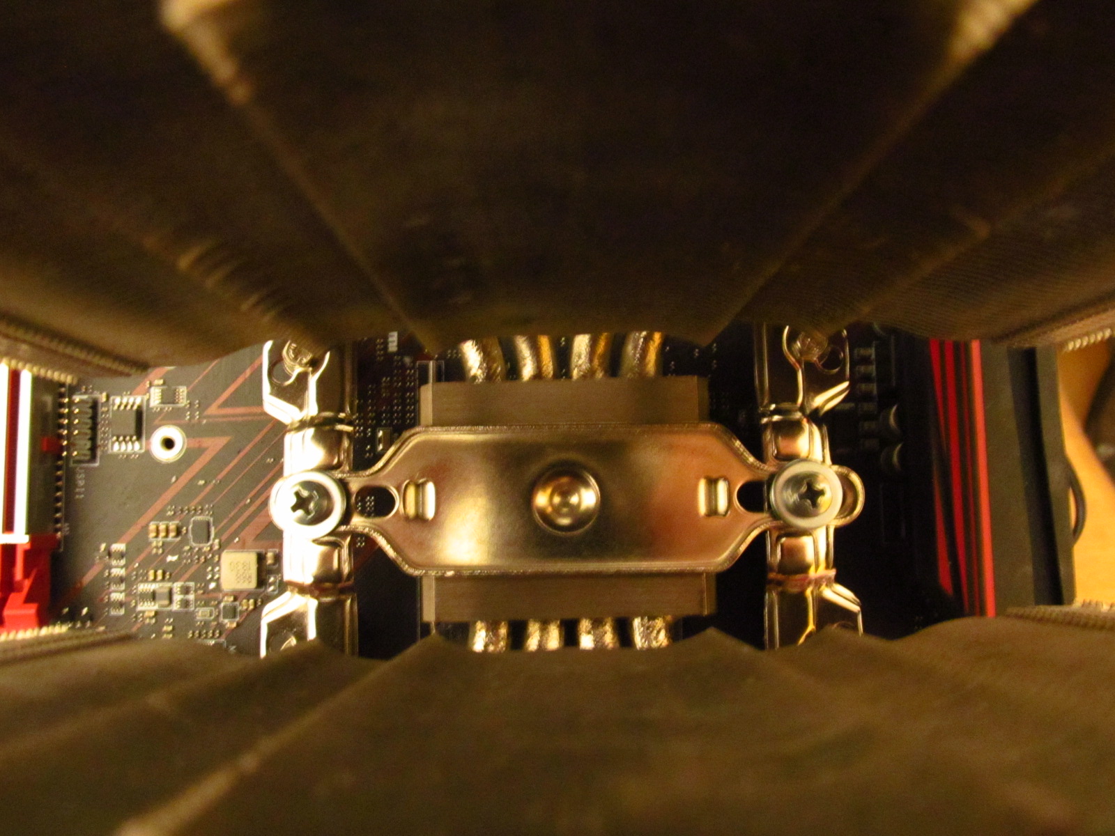

А подумать немного ? https://overclockers.ru/blog/Leshiy2371 ... soketa-am4
Лучше использовать крепление типа В и родную прижимную пластину (если не хотите много секса с железом).
Кулеры Thermalright для процессоров + FAQ #17898354 - на будущее по вопросам о СО ТР.
Также можно использовать крепления Ноктуа или немного поколхозить с тем, что купили.
IMG_0003.JPG [ 493.31 КБ | Просмотров: 1204 ]
Это подсказка (крепления - ТР+ от Фумы 2, винты - М4х20) Прижимная пластина родная. Самый удобный вариант из всех, что я испробовал.
