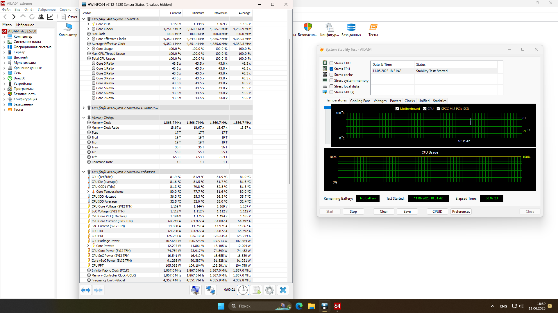

soc8591
Ну вот скриншот через 7 минут Aida64 FPU, гонять дольше лень.
CO -30 если что.
SOC авто, вроде 1.1в (было лень настраивать).
с 5800X3D особо много не снимешь - мешает кэш на кристалле. Впрочем, оно и не нужно.
А зачем Вам? Толку от такой информации немного - очень многое зависит от кристалла, материнки, качества установки, термоинтерфейса, вентиляторов (которые у меня не стоковые), температуры в комнате и так далее :lol:
* если что - HWiNFO64 считает, что у меня материнка занижает потребление процессора на 20%, возможно поэтому цифры выглядят странно
Комментарий к файлу: 7 минут Aida 64 FPU
скрин.png [ 249.94 КБ | Просмотров: 1837 ]

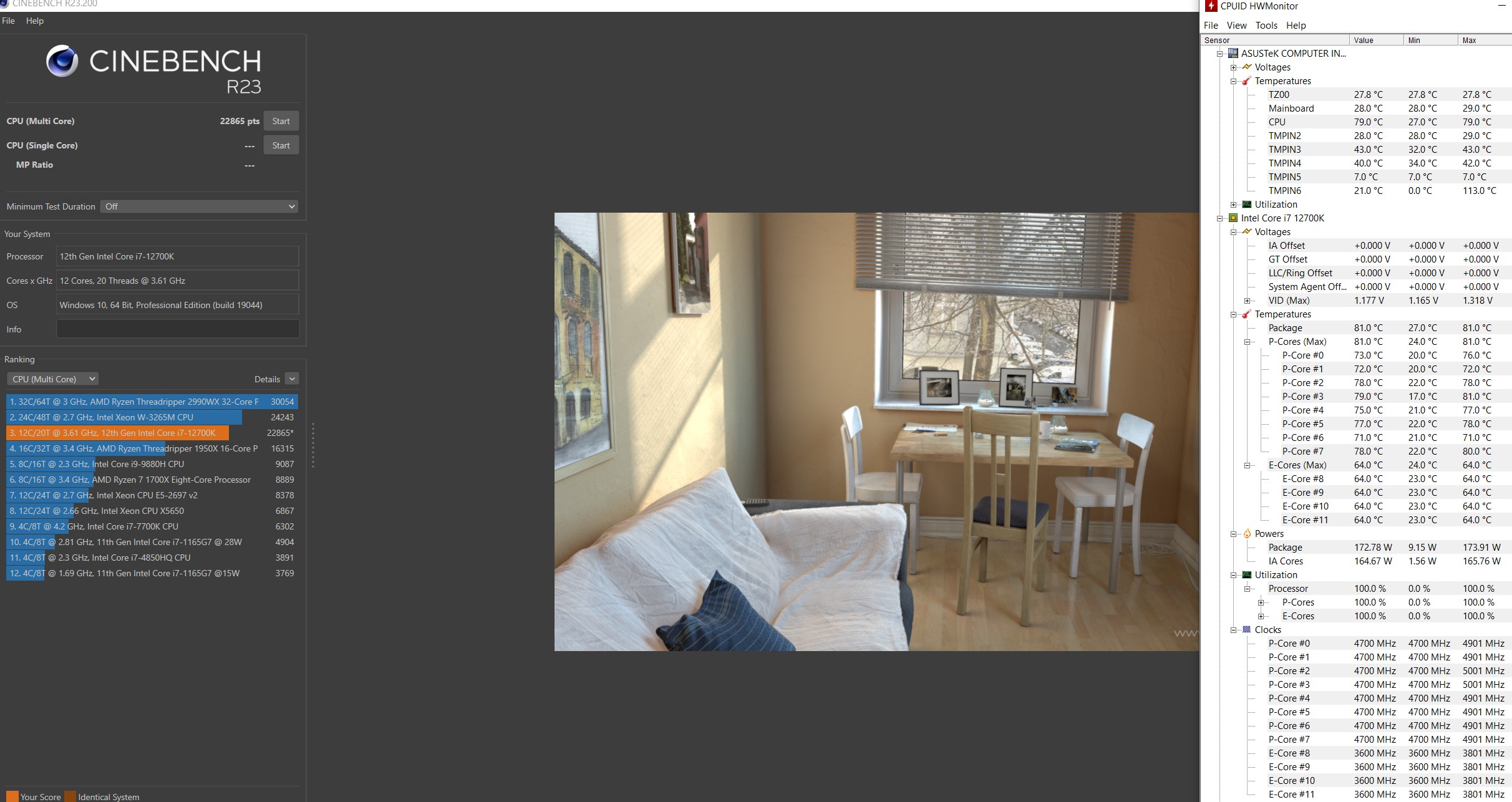

soc8591 писал(а):
У меня 12600к. Приобрел Silver Arrow T8, думал разогнать его. Ранее на него давали "липовый" TDP 320W, на коробке еще осталась надпись. Думал, будет держать хотя бы 200W. Начал прогонять Cinebench r23 при 170W +95
На 12700К(сток) Стрела тянет до 240Вт, а после настройки - 280-300Вт.
600.jpg [ 487.7 КБ | Просмотров: 1773 ]
Архон, шлифованный 600об/мин 173Вт.Р23 - 81С.

soc8591 писал(а):
Про какое "достойно" идёт речь, если первый Le Grand Macho RT с хорошо пропаянными трубками и без горба спокойно держал 200W?
У меня в загашнике несколько кулеров с непропаянными основаниями. И среди них - IH-4500+.Несмотря на то, что основание у него ровное, но отсутствие пайки м/у трубками и основанием резко снижает его эффективность (там щели - игла влезает почти на сантиметр) :crazy:
