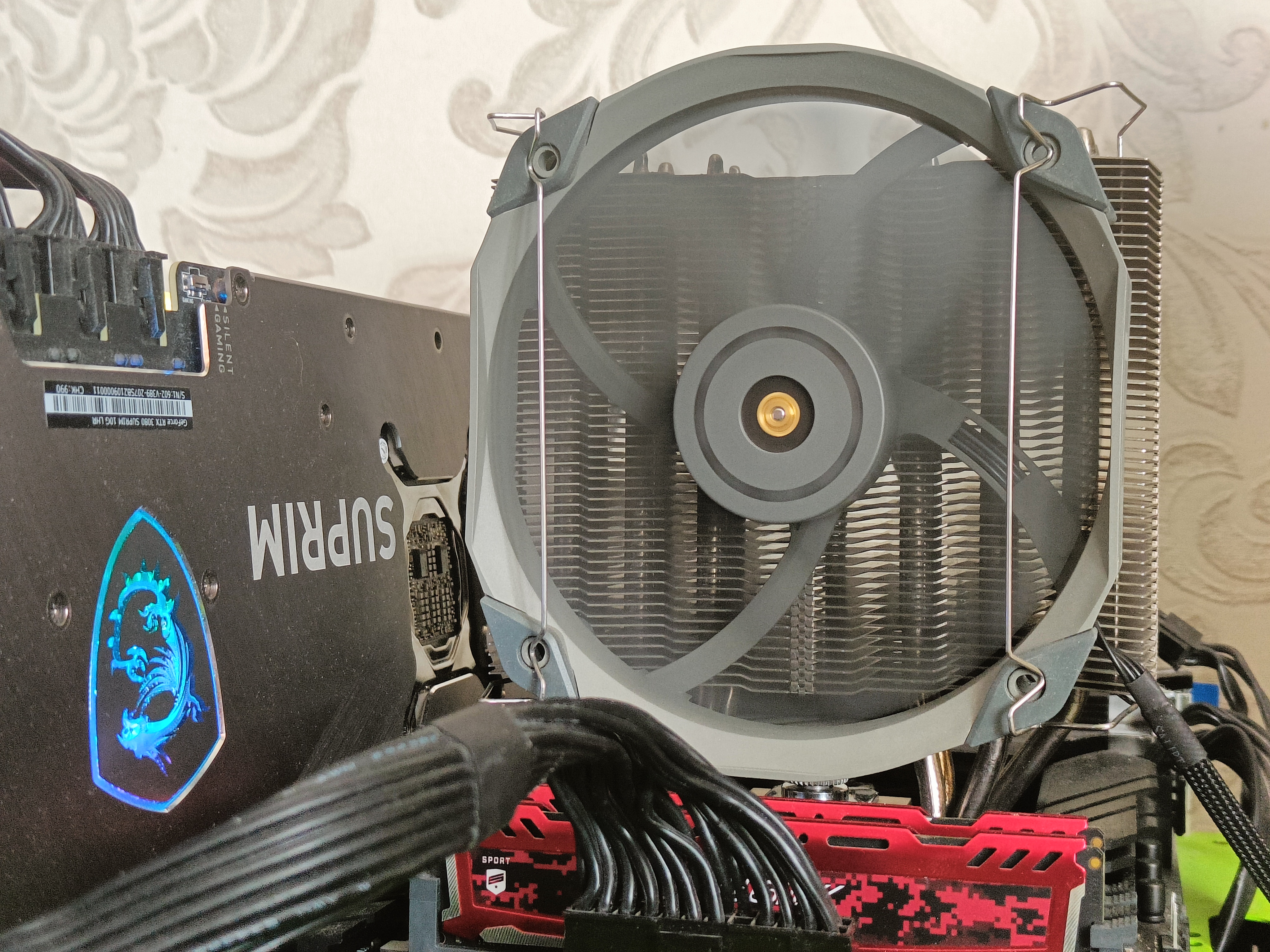

Да неужели https://overclockers.ru/blog/Leshiy2371 ... ntel-i-amd
Sabotender писал(а):
У TY-150 посадочные отверстия как у 140мм. У TY 147, TL-D14 посадочные от 120 мм.
IMG20230423152211.jpg [ 4.29 МБ | Просмотров: 1273 ]
:D :crazy: :oops:
Во чо накопал на Авито - https://www.avito.ru/sankt-peterburg/to ... 3089182018
6850K/Armageddon/X99A-SLI Plus/TUF 3080/64Gb/Aurum 850PT/HAF XB EVO
12700K/Z690TUF Gaming Plus D4/Suprim 3080/32Gb/Aurum 850PT/Z9 Iceberg MS
Может тебе вертушки сравнить уже на радиаторах )
Ссылка на статью выше.
SciLog1c писал(а):
Я вижу, что на фото скобы креплений другие
Это скобы от ТОР-а, а они по размеру как у Архона. Просто у меня осталась лишь одна родная скоба и я нашел вот такой вот выход. Я раньше заказывал у ребят из Краснодара скобы https://www.avito.ru/user/42e3b39505041 ... 2099072391 вот у него. Спросите в любом из его активных объявлений - сделает ли он на заказ вам скобы по образцу.
