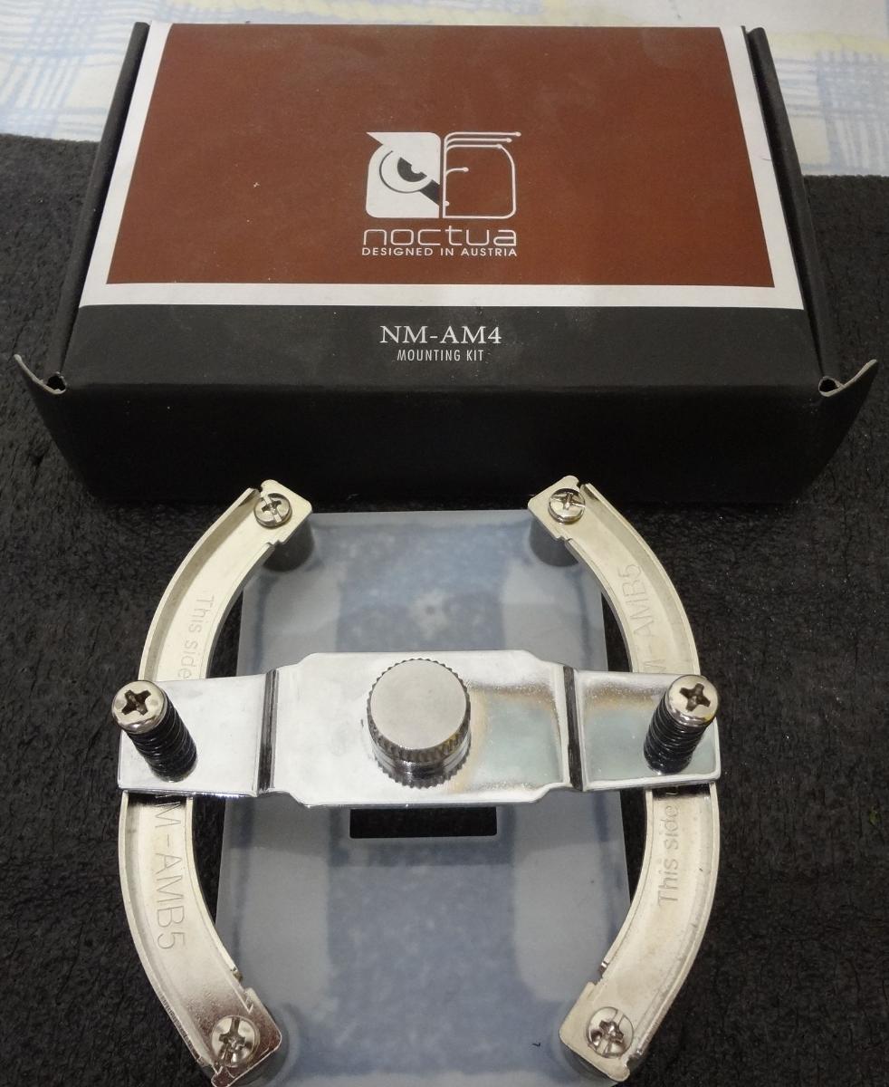

Спасибо, ищу. Noctua NH-AM4 - мне одного хватит? Второй комплект не нужен? Интересно, в чем отличие Rev A и первого Архона. У меня по ходу первый, я ошибся ранее, более узкая перемычка с винтом по центру - и накатанными головками по бокам. У REV A - квадратная пластина с двумя простыми винтами.
я совсем запутался. Они пишут что два набора подходят для REV A, потом что старина архон (как мой первый) чувствует себя в креплении хорошо. А какой индекс у крепления, и будет ли он чувствовать себя хорошо в АМ5? Мне уже ради эксперимента заказать интересно, но какой индекс у нужного набора для первого Архона. И эти винты с чёрным снизу, это такие головки ж своеобразные от Noctua, если я правильно всё понял.

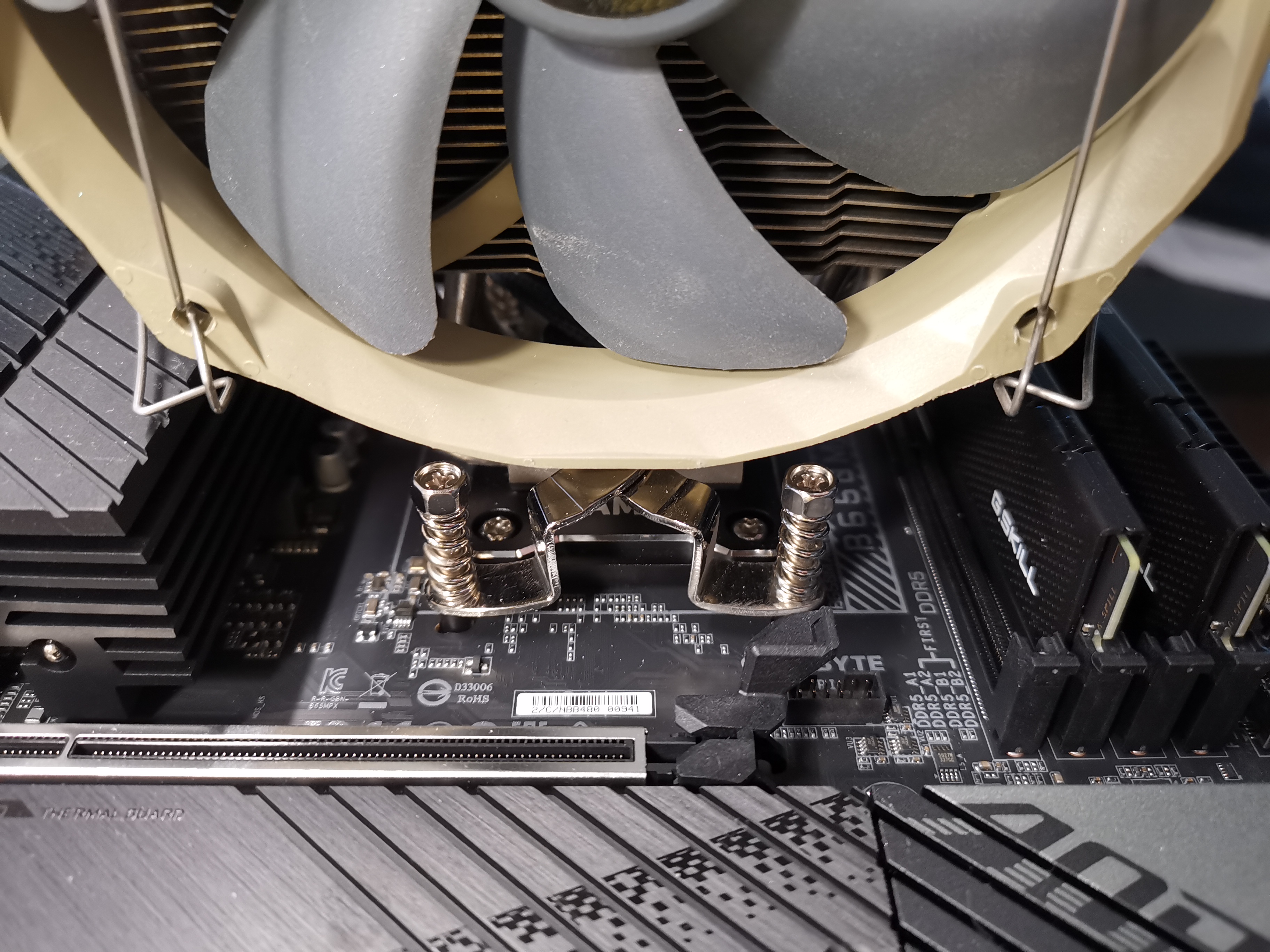

Это уже модернизированная прижимная пластина от Архона. Винты - от Ноктуа.
NM-AM4.
Тот, что на последнем снимке - это для сокета 1700, NM-i17xx-MP83.

В общем есть на амазоне такое, по этому поиску NM-AM4 выдаёт Noctua NM-AM5/AM4-MP83, SecuFirm2 Mounting Kit for AMD AM5 & AM4
А в Литве есть вот это Noctua NM-AM4-UxS:
Это что-то подходящее? У меня вызывает сомнения, что эти дуги монтируются горизонтально, как родные AM5 ?
В этом наборе идёт бэкплэйт для АМ4 как я понимаю, для АМ4, а само крепление станет на родной бэкплэйт АМ5?
Оба не подойдут.
NM-AM5/AM4-MP83 - это крепеж исключительно для двубашенных кулеров, Архон на таком будет стоять параллельно видеокарте.
У данного набора центровое расстояние м/у шпильками маловато для Архона - 78мм, а вам надо 83мм.
В этих наборах нет бэкплэйта - все крепежи АМ4/АМ5 используют бэкплэйт МП.
П.С. Ищите на вторичном рынке NM-AM4. Или куда проще будет купить новый кулер.

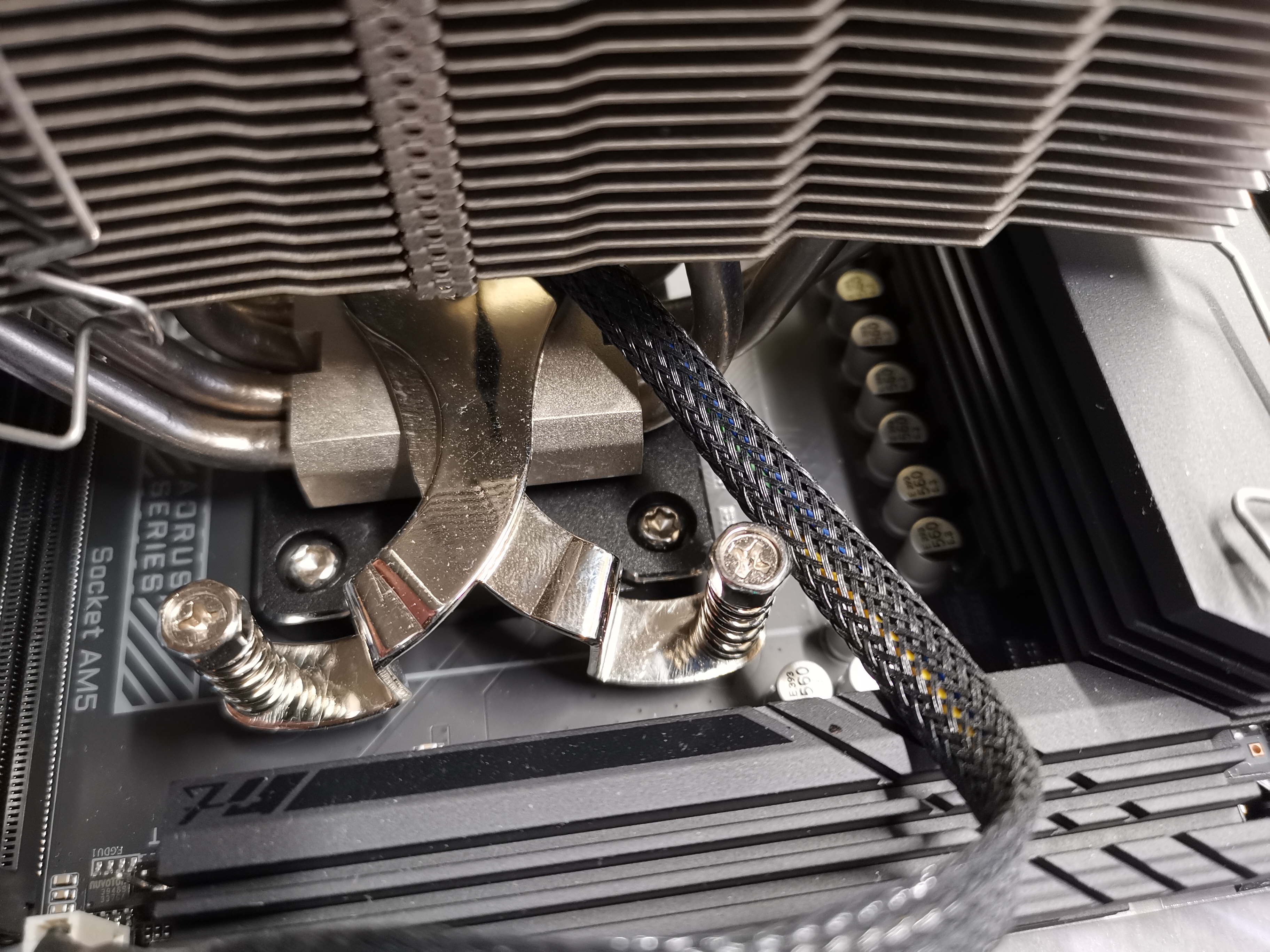

В комплекте с Архоном идёт крепление аля "паук" под AM2/AM3. Доработал шарошкой отверстия, чтобы добиться соосности с AM5 и всё встало. Там буквально миллиметра на полтора расширить отверстия в сторону центра (получится некий овал) и всё прекрасно встало (родные подпружиненные винты тоже подошли). Но это только если Архон будет дуть вверх, т.е. в крышу системника. Лично мне так и надо было, ибо в крыше вентиляция и в классическом расположение радиатор упирается в видюху, т.е. не проходит по габаритам. Для установки по классике паук не подойдёт, там соосность уже сильно убегает + задевает крепёж сокета. Ну и предложенный выше вариант с ZM-AM5MKA тоже рабочий, вчера купил в онлайнтрейде за 140 рублей )))) А уж просверлить в родной пластине 4 отверстия проще пареной репы. Шаблон для сверления можно сделать, хоть на бумажке, хоть на 3d принтере, если есть. Было бы желание. Старина Архон будет со мной ещё лет 10 ))))
Может кому-то будет полезно.

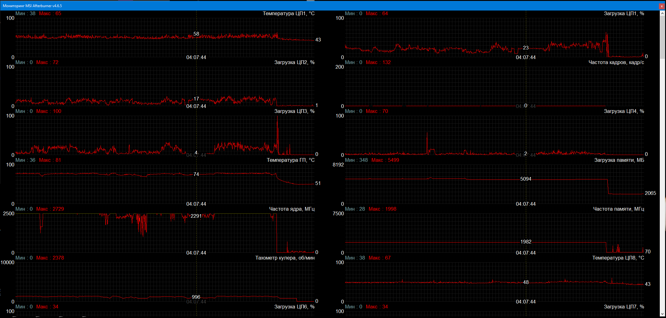

Вдохновившись последними обзорами, приобрёл Evo 120.
Где-то два часа в Dying Light 2:
14700KF 1.29 лимиты в пол. Стабильные 5.9 в тишине на открытом стенде, скальп с ЖМ CyberBlood MK1 под и на крышке
Снимок экрана (54).png [ 95.99 КБ | Просмотров: 2117 ]
Один вентилятор. Второй, даже ставить пока не стал.
