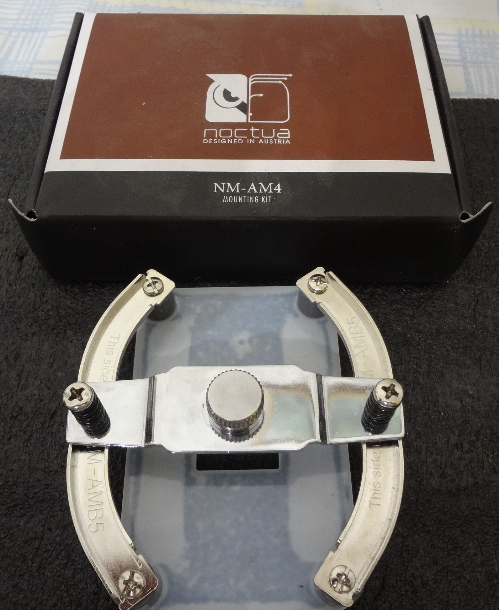

WhiteNoisE писал(а):
Напомните пожалуйста, с этим набором от Noctua NM-AM4 - мне ничего колхозить не придётся?
Вам придется в прижимную пластину Архона установить винты Ноктуа - вот и весь колхоз.
DSC06578.JPG [ 374.97 КБ | Просмотров: 3120 ]

Leshiy2371 Спасибо! А это сложно? В смысле как они крепятся в оригинальной пластине Thermalright и у Noctua? Насколько видел в статье о переходниках - там какой-то механизм, шайба такая оригинальная.
Нет, не сложно. Главное - не потерять С-образную шайбу. Если повезет - то 2-3 минуты, чтобы переодеть. Главное - в пазы попасть.

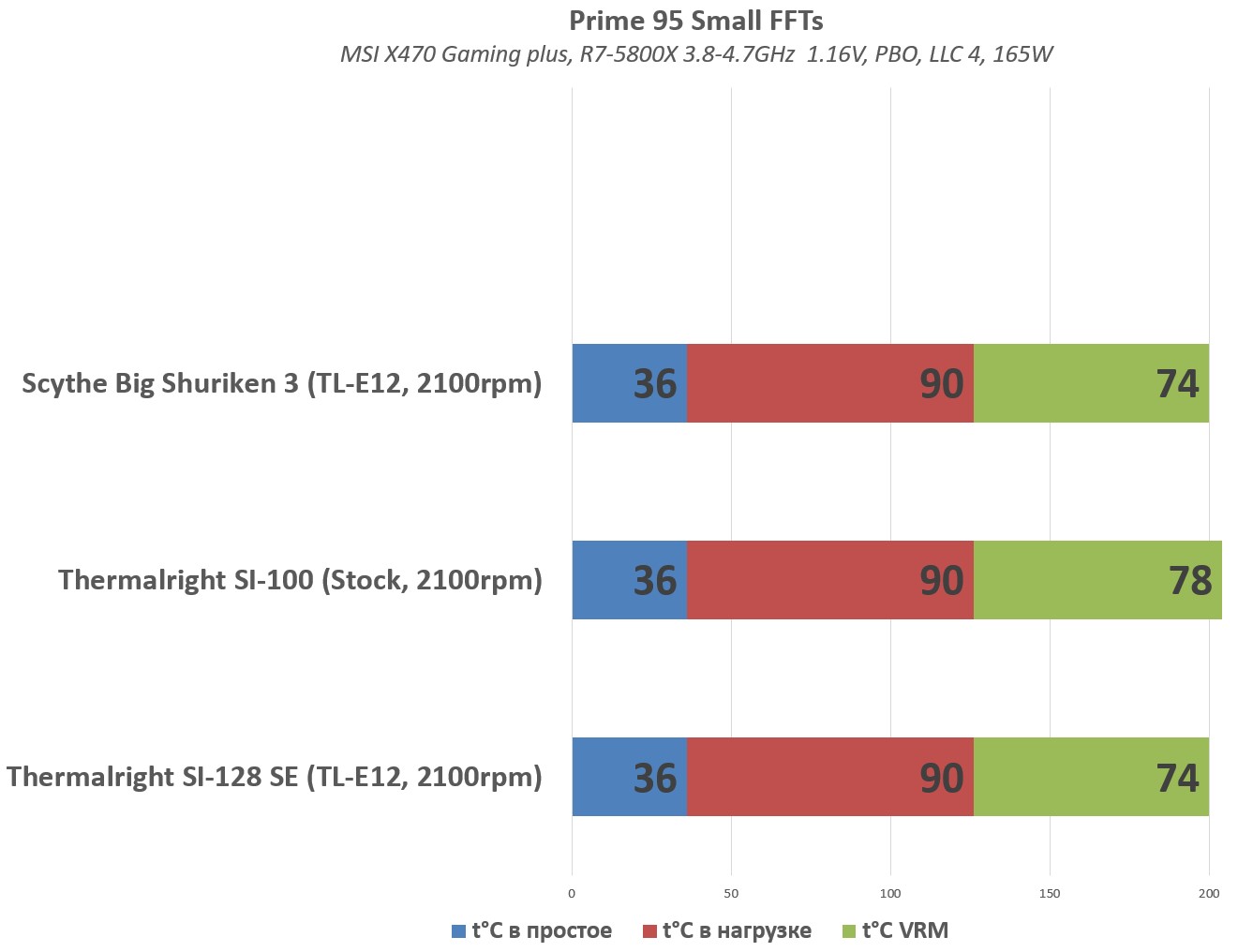

Sabotender не получится ничем обдуть 5700Х до 32-35 градусов в простое?
Лучше отрегулируйте напряжение и подберите LLC
P95-165W.jpg [ 89.84 КБ | Просмотров: 2827 ]
Это был тест топ-флоу кулеров. А 5800Х погорячее, чем 5700Х. Как видите - вполне реально охладить.
напряжение в автомате, а как LLC подбирать? оно же влияет на просадку в нагрузке а тут вроде как надо в простое умерить аппетит. Или я не туда думаю?
В Авто МП будет накидывать вплоть до 1.4-1.45В - вот отсюда и растут ваши адские температуры. Подберите либо фикс либо "курву" для своего ЦП - и он станет куда холоднее.
Эта опция тоже не будет лишней.

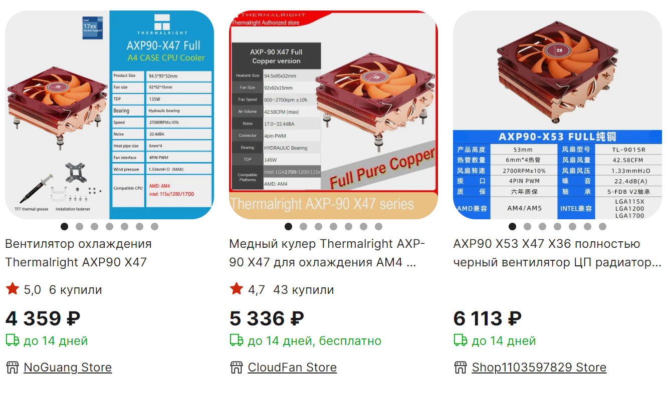

где лучше купить AXP90-X47 FULL ? а то что то глянул на алишке, но смущает что там в одном и том же магазине есть несколько версий кулера с разной ценой, хотя на оф сайте термалрайт только одна версия, может это версии под разные сокеты ? вот только в описании про это не указано. мне бы для ам5 сокета
Opera Снимок_2024-06-16_163238_aliexpress.ru.png [ 534.93 КБ | Просмотров: 2115 ]
Обратите внимание, что существуют несколько версий кулера - не только Х47,но и Х53 Full Copper. Так же цена зависит от того включена доставка или нет.
https://www.coolera.ru/tovar.php?tovar=15959 - вот он в московском Кулера.ру. Но цену вы сами видите, да и там версия Х53.
Добавлено спустя 3 минуты 5 секунд:
Нет. Есть несколько версий с разной толщиной радиатора - Х37 / Х47 /Х53. Набор поддерживаемых сокетов у них одинаковый, а вот возможности охлаждения - разные.
