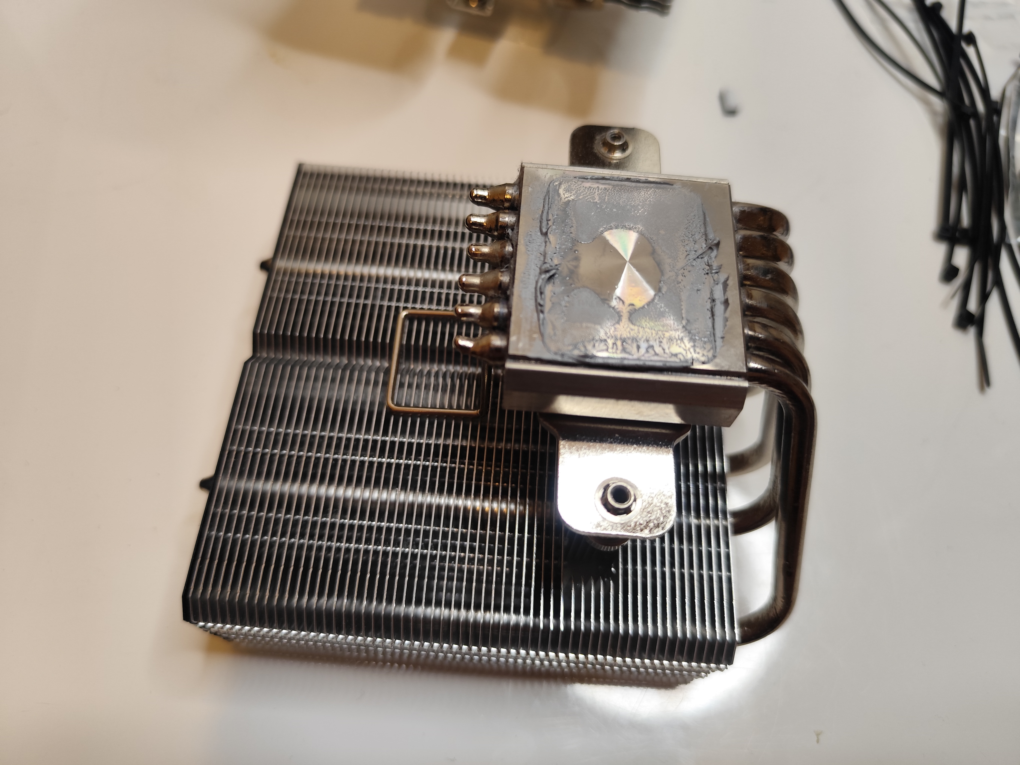

Всем привет sl100 имеет вот такой отпечаток. Это в пределах нормы? Стоит на процессоре 12700к

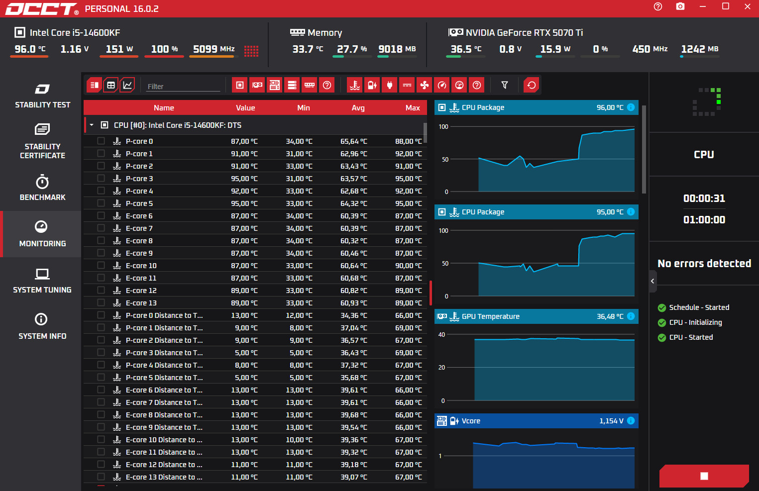

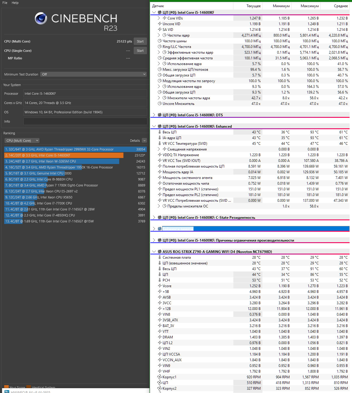

Скажите,Thermalright legrand macho rt должен справляться с охлаждением i5 14600к в OCCT при 150вт и вольтаже 1.15в,как на скрине,а-то 95гр на десятой секунде теста,кажется не нормально? Или может,я не правильно закрепил,устанавливал на родное крепление из комплекта под lga 1150,а не на специальное под LGA1700-A1,просто рассверлив отверстия в бэкплейте.Когда крепил кулер то,от прижимной пластины,которая фиксирует кулер,до рамки осталось примерно 1мм-1,5мм,не стал до конца закручивать винты,попробовал от руки сдвинуть,он не двигался,так и оставил,а надо ли было до конца закручивать,чтобы пластина с рамкой соприкоснулась?
CB2325123.jpg [ 497.82 КБ | Просмотров: 503 ]
Комментарий к файлу: Нужно пластину вплотную к рамке прикручивать?
tr.jpg [ 139.22 КБ | Просмотров: 503 ]
2026-03-07_032430.jpg [ 418.43 КБ | Просмотров: 503 ]
Да.
Если остается зазор - можно подложить рублевую монетку под прижимную крышку.
Все элементы крепления нужно затягивать до конца.
Тем более - подложите монетку под прижимную крышку. Стойки для 1700 короче, чем стойки для 115х/1200 на 0.8мм. Учтите это.
