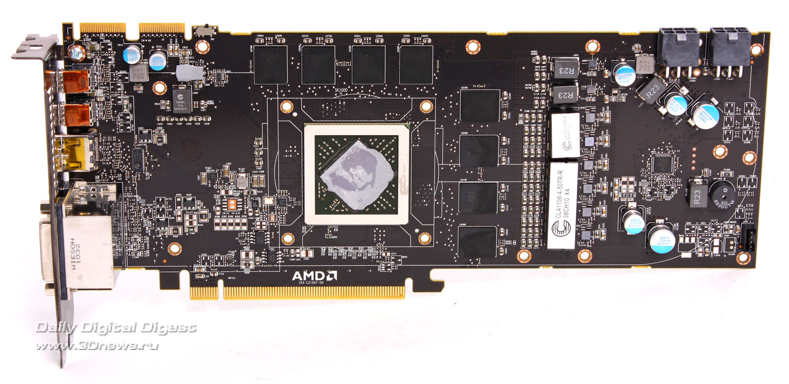

Видеокарты, с видео и с вашего скриншота, разных ревизий. Красная, рев2. Обратите внимание на врм.
На какую ревизию расчитан водоблок??
Регистрация: 21.08.2003
Видео референс на 2 гига (профиль). Как в видео.
Ватер такой http://overhard.ru/product_info.php?products_id=5171
Картинку прилепил для наглядности. Понимаю, что VRM другое.
Добавлено спустя 3 минуты 50 секунд:
Вот правильная фотка http://www.3dnews.ru/_imgdata/img/2010/ ... _front.jpg

В видео по установке все наглядно (пасту на проц, термопрокладки тоже видно куда налеплены), напутать что либо сложно.
Пробуем другой шнур, другое гнездо (DP, HDMI) , монитор другой. Разобрать видеокарту, посмотреть что к чему прижималось, может действительно что то раздавилось. :-(

100грамм Да в том-то и дело, что в видео толком не видно какие термопады куда.
А в инструкции вообще хаос - если по ней делать, падов не хватает.
Вечером буду разбирать, хочу спросить у общественности на что смотреть.
До этого опыт установки фулкаверов был только на 8800GT и GTX260.
Минут за 10 всё собирал. А тут...
Добавлено спустя 10 часов 2 минуты 54 секунды:
Всё, разобрался - термопад на VRM каким-то боком сполз при установке (а он мм два будет).
Тем самым увеличился зазор на критические сотые муляметра. GPU, бедный, просто НЕ ДОСТАВАЛ до ватера....
Всё пересобрал - перепроверил отпечаток - работает! :gamer4: :party: :gamer4:
