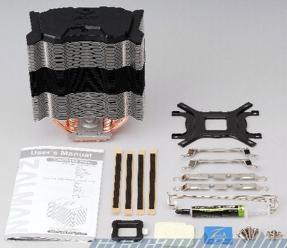

Вчера собрал системник,сейчас увидел,что когда ставил кулер CNPS10X Flex,забыл поставить этот квадратик -
http://www.overclockers.ua/news/cooler/ ... ex-acc.jpg
Он внизу,в центре.
Это очень важно..?Его наличие..?
И еще,я думал там не будет термопасты и купил -Arctic Silver Matrix
И ее поставил,все таки..Она лучше?
Добавлено спустя 1 час 44 минуты 41 секунду:
В общем,разобрал и собрал с этим квадратом..

Регистрация: 21.12.2010
Relax_Over
http://zalman.ru/product/product_setup.php?id=106
