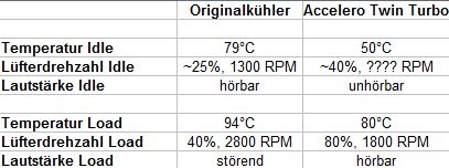

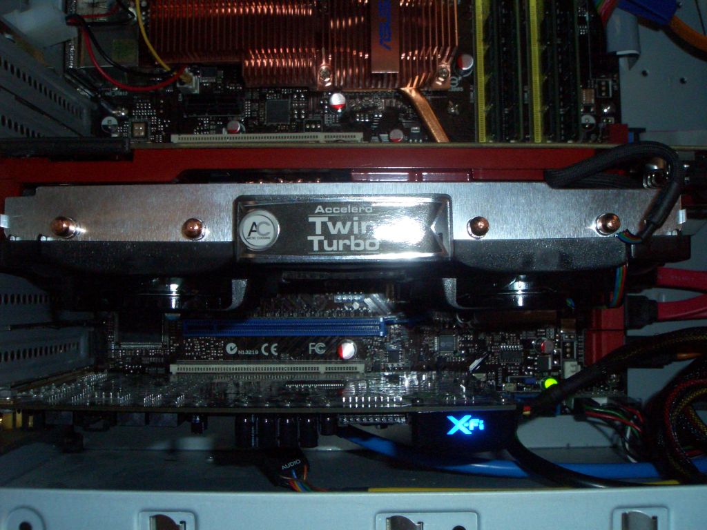

если кому интересно. Чел поставил на 4870 АС Твинтурбо.
Кулеры у твинтурбо при простом подключении начинают крутиться только тогда, когда гпу чип нагреется до 80 градусов. Приходится править профиль для оборотов кулера в ссс начиная со скорости в 40% тогда он начинает стартовать. На 65% кулер не слышно почти.
Вот фото
Вот сравнение со стоковым кулером.
