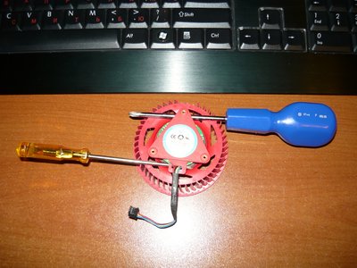

Ребят, противно дребезжит один из кулеров асус 7970. На любых оборотах, что подскажете?

Dzirt Разобрать и смазать

Наклейку снял, а там сплошной кружок пластмассы. Не знай куда лить

если за лопасти вверх тащить может и получится что, может и сломается

Dzirt
хз так то за лопасти должно сняться, но сам так только на 120-х 'типа гидродинам' делал

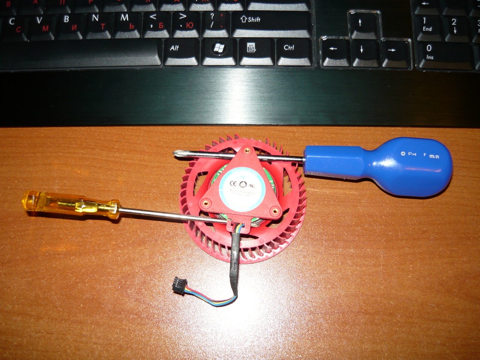

Dzirt
Вот так делается, используя отвертки как рычаги... часть с двигателем отцепится с щелчком. Там внутри все калошей промыть, просушить, смазать чем-то вроде силиконки или мс-1000.

Имелось в виду что при неаккуратном обращении можно физически сломать вентиль в процессе. Ясен черт, что если долбануть по карте кувалдой, по гарантии ее уже не примут :D
