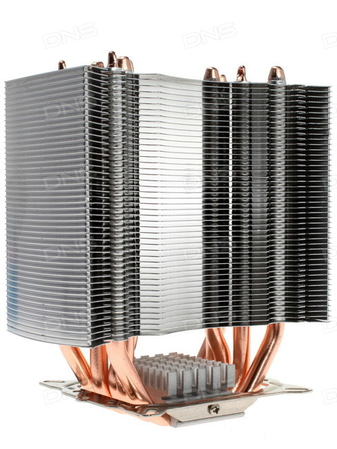

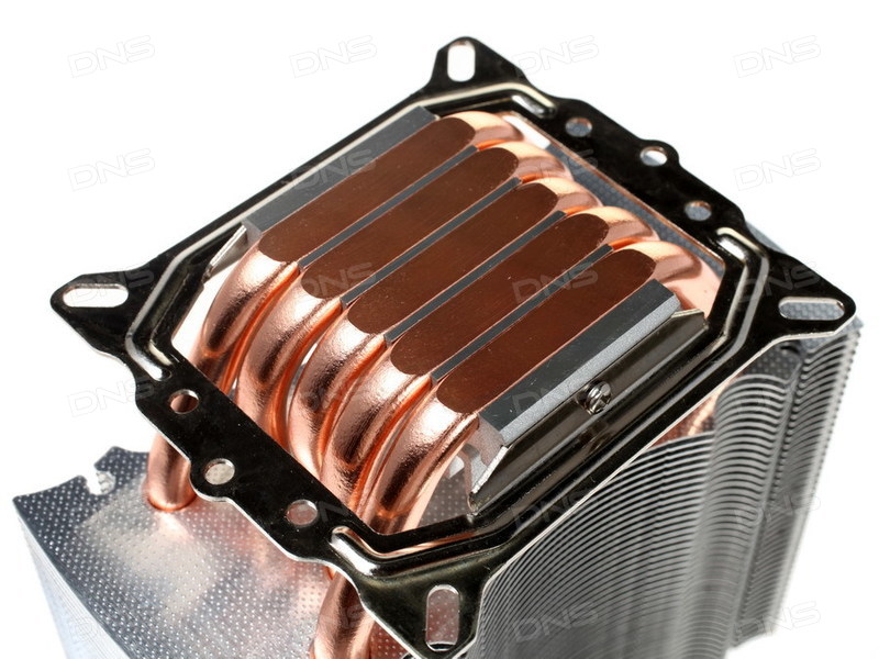

подскажите пожалст, возможно-ли кулер IceHammer IH-4500 установить нормально на ам4 ? на данный момент уже год крутится DEEPCOOL GAMMAXX S40, но в не типичных задачах типа LinX или праим он не оч вывозит. температура там доходит до 85 и дальше я просто останавливаю эти тесты. но в любом случае я хочу попробовать затулить на раизен именно IH-4500. что для этого надо чтоб точно была совместимость?
я читал там на предыдущей странице как 1 товарищь защелкой от ам3-шного кулера прикрепил 4500 на ам4,но както кажется савсем не надежно, да и защелку эту поиди найди.
какой нужен комплект креплений,который точно подойдет?
спасибо.

aleksei123321 писал(а):
подскажите пожалст
подсказываю
никакой разницы при замене s40 на ih4500 ты не заметишь
этих кулеров не достаточно, чтобы охлаждать 1700 в разгоне в линксе
твой выбор - ts140direct. крепление на ам4 идёт в комплекте
под ним 1700 4.0ггц 1.4в проходит линкс на 76 градусах

чтот этот True Spirit 140 Direct с таким узким радиатором вообще не внушает доверия. True Spirit 140 Power тогда уж наверн,там хоть основание выглядит нормально.
ну что-т вообще не нравится по сравнению с тем-же хамером.
я не буду убеждать тебя
это твоё личное дело
но в твоём случае - это лучший выбор
там прекрасный радиатор, который хорошо продувается, блестящая вертушка (ty140B на fdb) с высоким статическим давлением и полный доступ ко всем четырём димм-слотам матплаты после монтажа
и всё это за очень гуманную цену

меня просто смущает этот узкий и мелкий радиатор,по сравнению с тем-же дипкулом S40. за счет чего ts вывозит? хотя щас глянул на радиатор s40, он оказывается не особо больше ts, хотя казалось он раза в полтора шире.
так а если взять 140 Power,который на 360 ватт,градусов еще 7-9 выйграю относительно 140 Direct наверн?
Palit GTX1070 jetstream | Ryzen7_1700_3,9_1,3v | ASUS Crosshair VI | HOF 3466Mhz 14-15-11
за счёт скорости снятия тепла
это тема для отдельной лекции
нет. максимум градуса 2-3, не больше
но он 172см в монтаже
не в каждый корпус лезет
у тебя райзен - большая площадь кристалла и припой
ts140 direct для тебя идеальный вариант
дальше как знаешь
