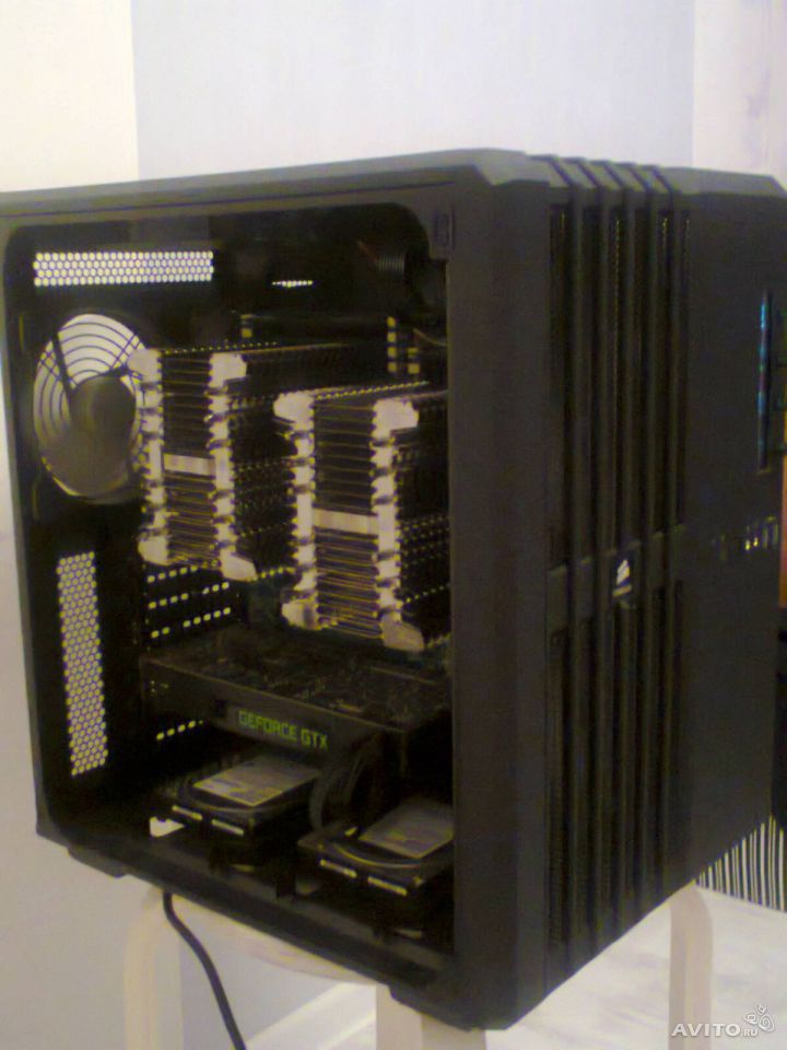

п.п.с. залманы думаю продавать (на фото), выше я их не расхваливал - все правда, так и есть на самом деле =)) и докупить пару вентилей be quiet SW 140 на фасад
Комментарий к файлу: с залманами
954734494.jpg [ 72.21 КБ | Просмотров: 6361 ]

если вы прочитали, то в конфиге описано "спереди 2х140мм вдох, сзади 1х140мм выдох" - так что пассивным охлаждением особо и не назовешь. (там просто слишком близко друг к другу уложены пластины охлада - сквозь них до второго ЦПУ не добивает поток)
проблему порешал просто, от 2х би квайт!ов осталось 2 классных вентилятора 135мм (крепление в 120мм) - один из них поставил наверх на выдох, а другой на попу системника на вдох (обдувает 2й проц), темп 30-35с - полет норм.
