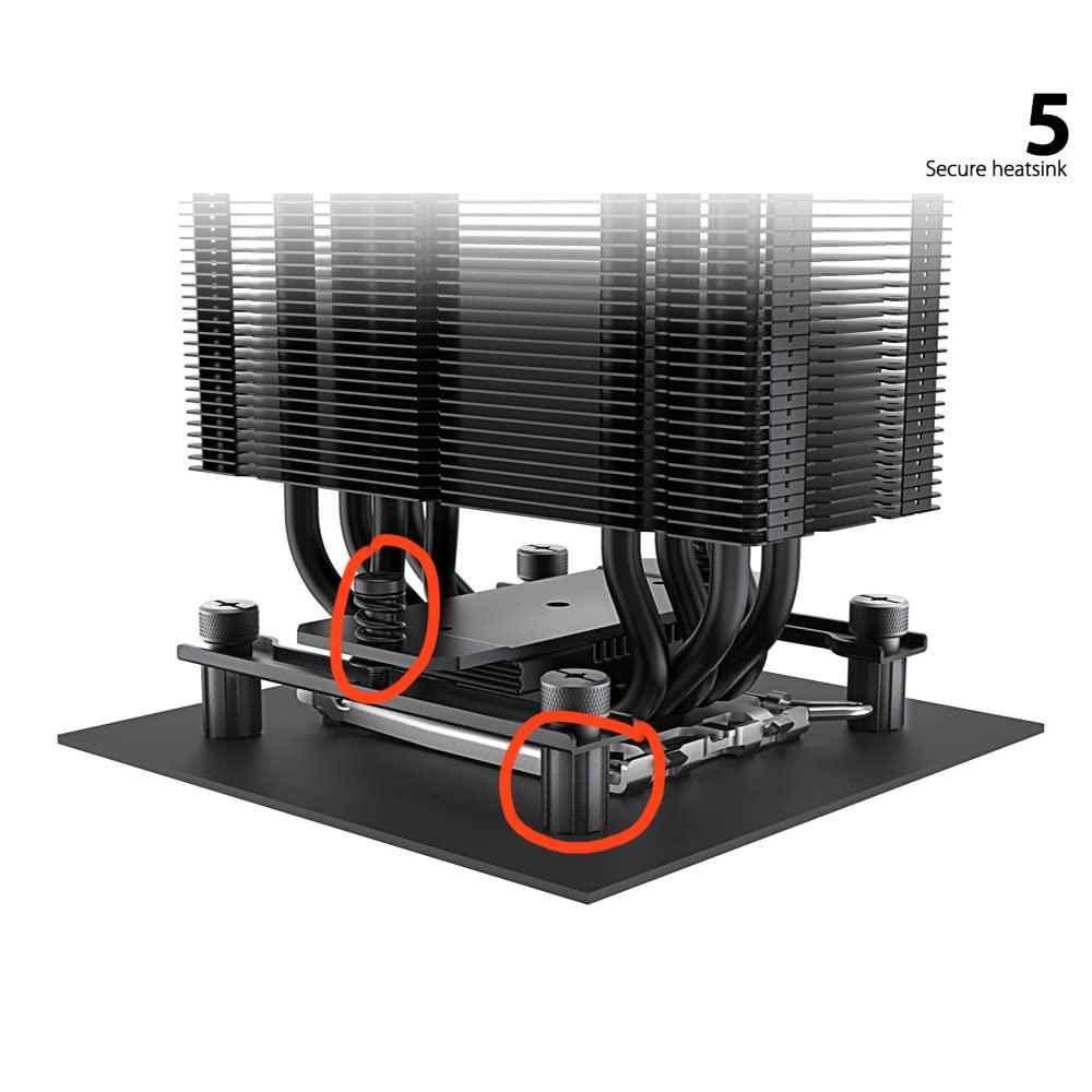

Здравствуйте! Купил кулер id cooling se 214 xt basic. В нем был набор поставок для сокета lga1200 и lga1700. Я случайно поставил на сокет lga1700 от lga1200. На сколько критично это и стоит ли бежать менять? Ведь проставки влияют на высоту подставки, а сам зажим контролируется винтами с пружиной.
Заранее спасибо
Куда бежать? Они же есть в комплекте. Поставь те, которые положено. Хуже не будет.

нужно конечно. Как ты ровно затянешь то?

RTimurR если температуры процессора нормальные для этого охлада, то нету смысла менять.
Температуры все в норме, а разница в поставках буквально пару миллиметров
В том то и дело, что я затянул все и все прижалась

stiffmaster писал(а):
Имеется ввиду бежать и срочно менять на проставки под lga1700. Температура процессора в норме, а разница у них в пару миллиметров

Когда ставил свой кулер, то визуально все вставки были одинаковые. Померял сейчас штангелем 1700 и АМ5 (1200 установлены), разница в 0,5мм в пользу АМ5. По мне так это просто погрешность отливки.
А какие должны быть меньше 1200 или 1700 ?
1700 ниже. на 1.5мм в среднем
за тебя там всё зажали , проставки для 1700 идут ребристые , влияют на прижим . т.к они короче на 0.5-0.7мм

Skylake i7 писал(а):
получается, что всё же лучше их заменить?
по хорошему да , хотя если температуры устраивают , то можно забить
