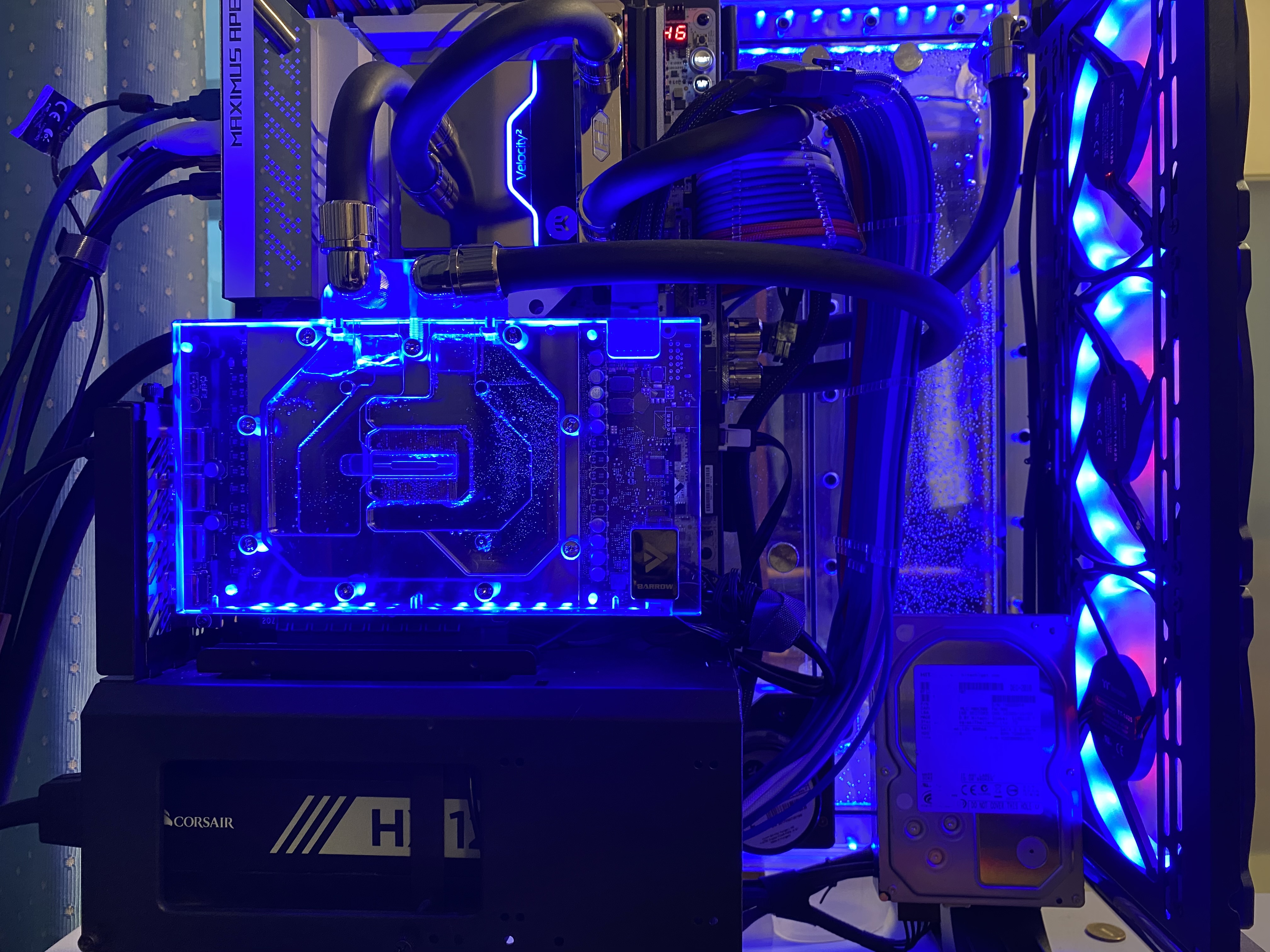

ОК, спасибо, так и думал почему-то. С "родным" вся прелесть компактности теряется, однако. Увидел в теме СЖО.Фото, что у вас установлен ватер Barrow на Gigabyte 4090 и, так как ко мне такой же едет, хотел пару моментов уточнить:
1. Прокладок реально 3 вида используется (как у них на фото) - серые, черные и синие?
2. Может толщину их измеряли? Подозреваю, что одни из них 0.5мм, еще одни 1.2мм.
3. Водоблок закрывает все VRM, которые на память идут (4 шт) и которые расположены вокруг чипа "по углам"? А то, судя по фото водоблока с оф. сайта Barrow, на нем нет соответствующего выступа для одного из 4-х мосфета.
13700K\MSI MAG B660m Wi-Fi\32Gb GSkill 6400\Corsair HX1200\4090 Giga Gaming OC\CUSTOM WATER LOOP
Регистрация: 15.09.2006
Откуда: Планета Земля
Фото: 4
1. Да ровно по схеме 3 вида прокладок. Но черных не хватило) Чуток - пришлось колхозить
2. Не измерял, все разные.
3. Около чипа все. Но - Один ряд не закрывает. Ближний к видеовыходу (слева от винтов и края меди в водоблоке на фото ниже) - также как и ЕК-шные, Бикси и пр. От Аквы все норм.
Так темпа упала в сравнении с воздухом (65С по хотспоту, 55С по чипу стало) и тихо. Но отсутствие бэка меня все-равно напрягает психологически)
