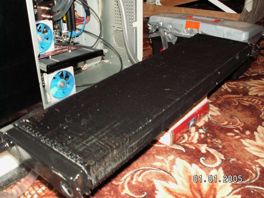

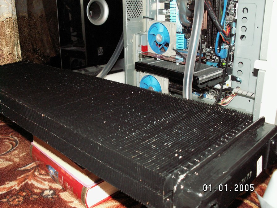

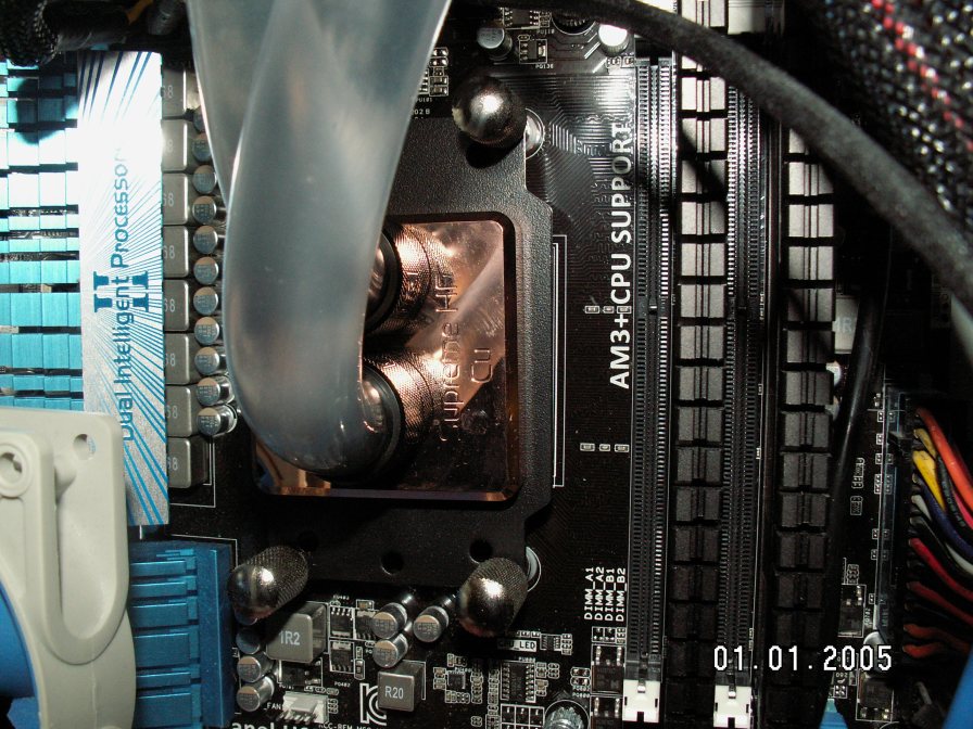

Регистрация: 14.04.2013
Фото: 3
Подключил тут :dance:
Охлаждает проц FX на 4.6 Ггц с аквариумной помпой :fingal: :crazy:
3.jpg [ 100.13 КБ | Просмотров: 3509 ]
2.jpg [ 206.63 КБ | Просмотров: 3509 ]
1.jpg [ 185.53 КБ | Просмотров: 3509 ]

koshabalaka
Не туда запостил, тут про батареи отопления а не про авторадиаторы... Да и конструкция получилась так для "водой побаловаться" а не для эксплуатации пару-тройку-четверку лет. Либо на радиатор наступишь, либо об "расширительный бачек" запнешься и все прольешь.
Фото: 3
Всё верно, это первый запуск системы на тестирования. Конечно так не навсегда ))))
Сорри что не туда, а то он как батарея :oops:
Когда что-то любишь, жизнь кладёшь чтобы это понять.
Регистрация: 19.03.2013
Откуда: Магнитогорск
Фото: 82
Тогда мои поздравления и успехов в совершенствовании конструкции! Все же для пассивного охлаждения батарея отопления лучше подходит чем авторадиатор :)
