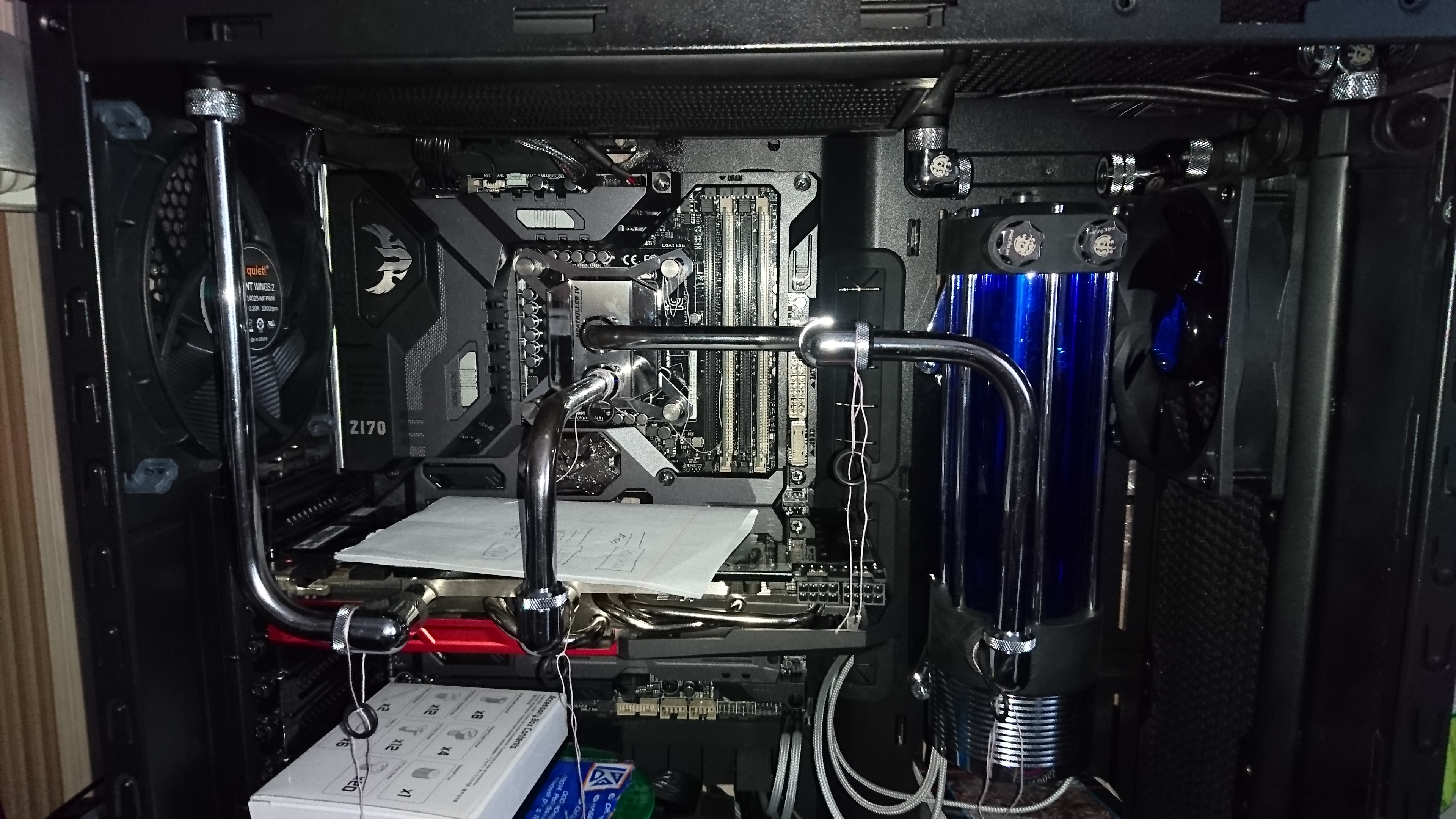

and00 писал(а):
какую роль у вас играет верхний радиатор, роль нагревателя или охладителя ?
У меня почти никакой, забываю и бросаю бумаги сверху на системник после работы, потом только вспоминаю, слим закрыт). То бишь избыточно.
Фото сборки конечно древнее, карта другая, немного разводка поменялась, но так пока и стоит).

and00, обогревателя, теплый воздух согревает не только меня, но и кота, который любит лежать на системнике зимой)
nag77, что за висюльки с о-рингами?)
Регистрация: 06.11.2017
Narlak это оберег от протечек :-D
Регистрация: 19.03.2008
Откуда: Беларусь
Так сборка шла, тока учился) :D
Мало ли трубки еще пилить и доставать все обратно, берег кольца и не забыть, поставил или нет).

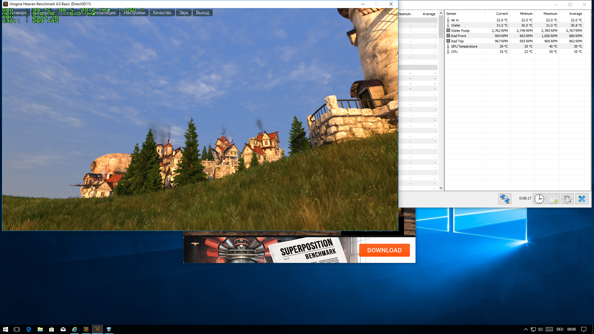

На полностью прогретой системе 8 минут Heaven, на девятой минуте вылетает HWiNFO64,не знаю пока почему.
Два слим радиатора 360 и 240,вертушки be quiet silent wings 2

and00, Что ЭТО..!? :shock: :facepalm:
Показываю как НУЖНО Доказывать --- Видно ВСЕ Условия...
GPU
GPU + CPU(слегка не корректно по сочетанию тестилок но уровень СО понятен более чем)...
Повторите... Ждёмс...

Никому ничего я не хочу доказывать и мерятся пиписьками,тем болеес вами(нету у меня радиаторов на балконе),я просто хотел показать,
что у Narlak при более лучшей СЖО и ВК с в двое меньшим тепловыделением чем у меня,температуры намного выше чем должны быть и что значит у него что то с системой не так.
CrownA писал(а):
тоже все видно
А что у меня не видно?
Температуры воздуха,ОЖ,GPU,CPU есть, обороты вентиляторов тоже.
Что ещё нужно?Aquaero нет, тут уж извеняйте.
