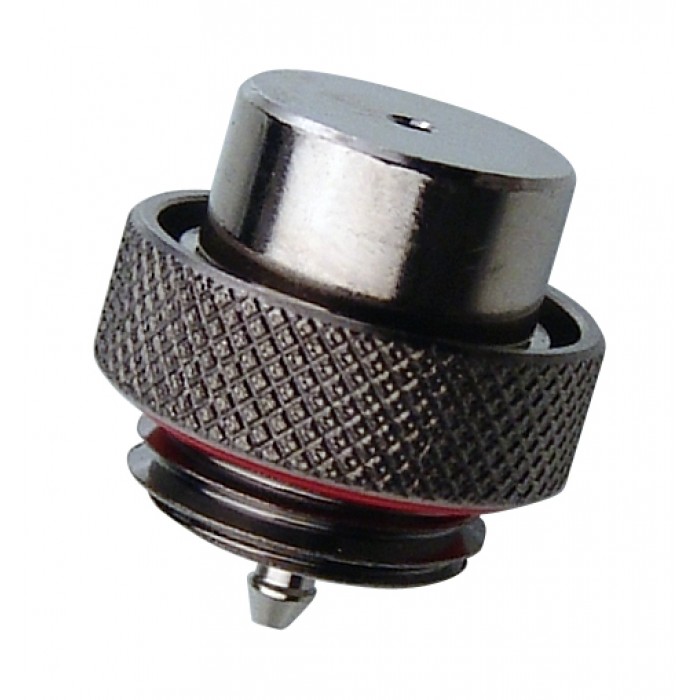

XeRmit
Пользую много лет клапан Koolance VLV-VL002K --- обязан работать в автоматическом режиме(ни какого ручного режима нет в конструктиве)..:"The VLV-VL002K safety valve releases built-up air pressure in situations such as corrosion, thermal expansion, etc. (at approximately 0.3-0.4kg/cm2, 4.3-5.7psi). G 1/4 BSPP thread."
Koolance VLV-VL002K
vlv-vl002k_p1-700x700.jpg [ 66.42 КБ | Просмотров: 4391 ]
Схемка от производителя для корректной эксплуатации
vlv-vl002k_d1.gif [ 4.64 КБ | Просмотров: 4391 ]
Чего там наши желтые друзья "изобрели" х.з. --- но, здесь пробегали пользователи подобных приблуд --- может отзовутся хотя бы по безопасному моменту т.с. ...
