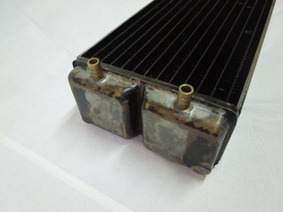

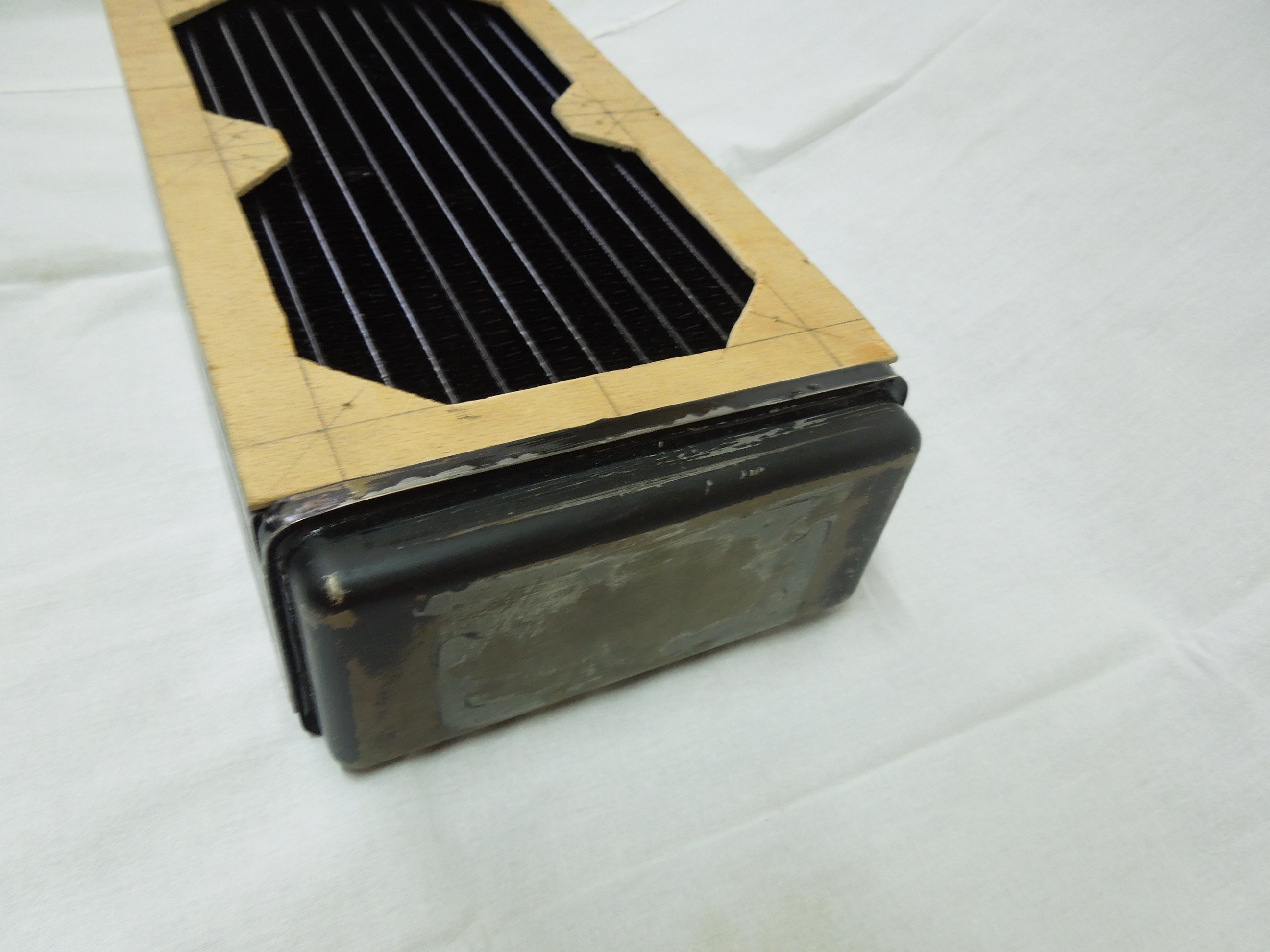

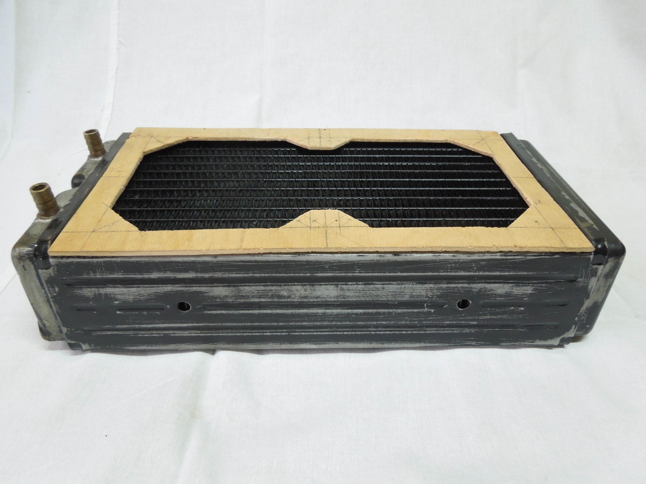

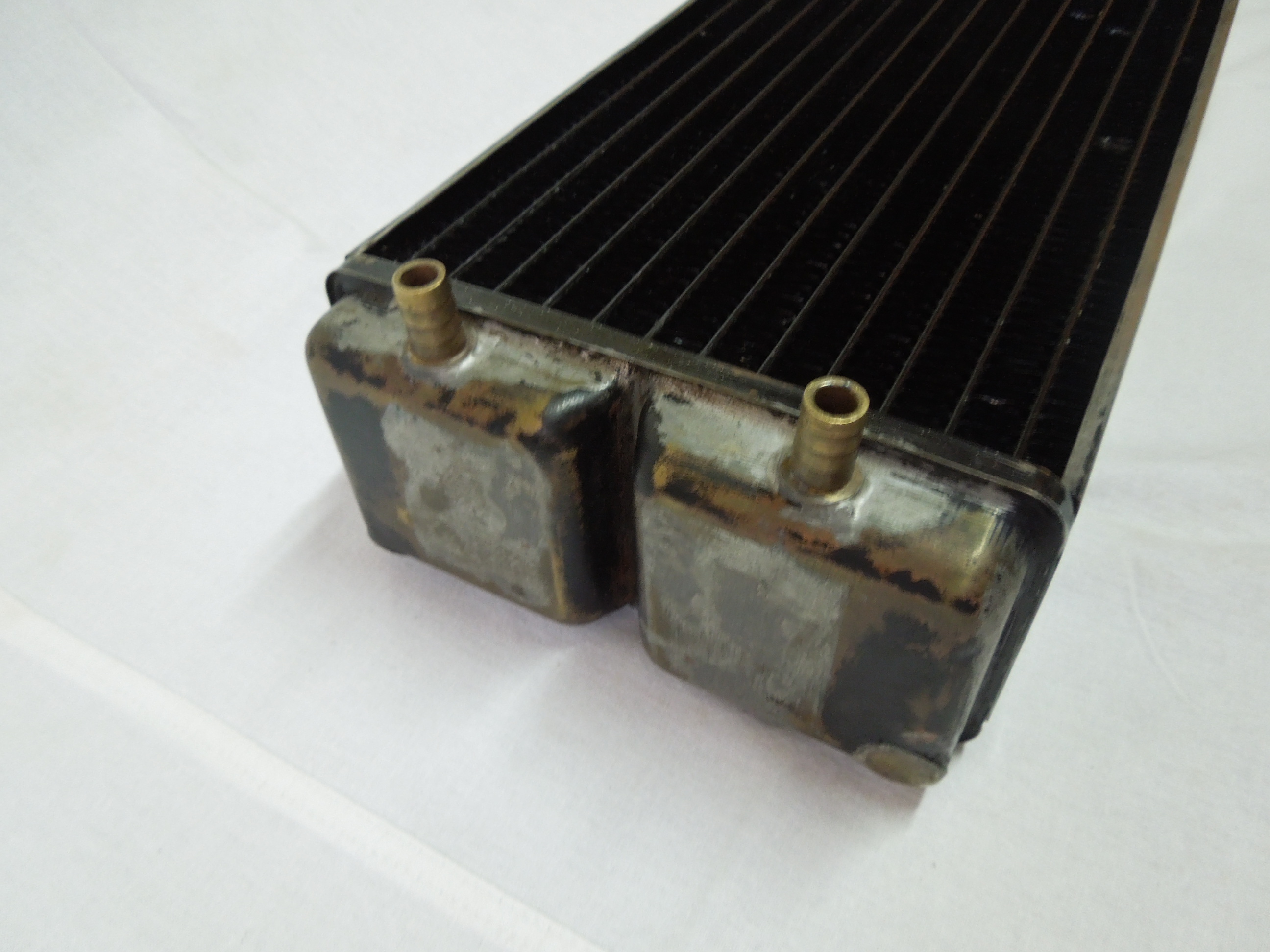

Всем привет!
Я всеже с автомобильных радиаторов перешел на обычные, поставил 1х120х40 и 3х120х40 и вроде нормально, в планах добавить такой же 2х120х40.
Но от идеи не отказался, начал делать оптимизацию радиаора от КАМАЗ под 2х140мм вентилятора, отпилил родные штуцеры, отверстия заделал бинтом с эпоксидкой. Припаял "елочки", хотя думаю всеже ндо было впаивать резборое крепление для фитингов нопеределывать уже не хочу. Основу крепления для вентиляторов выпилил из 3мм дубовой фанеры, потом вклею в нее а смоле гаечки и будет нормальный крепеж. Ну и покраска в финале, краску уже купил.

Если не перекрывать часть рёбер накладками, а накрыть сабж шрудом с расстоянием от радиатора до крыльчаток 3-4см (разумеется с креплением вертушек к его внутренней поверхности), пары стодвадцаток хватит "за глаза и за уши".
Это какой радиатор? Печки?
Да радиатор от печки, все лишнее отпаял и отпилил только.
Уже тоже нашел. Хочу поехать в магазин, посмотреть на него. По фоткам вроде толково сделан, не хуже СВО-шных.
Как думаете, он будет эффективнее чем 3х120?
Правда пока не решил чем его обдувать. Две 140-ки, еще прикинул, можно втулить 8х92мм. Идеально туда встают две 180-ки, но найти их я не могу. :-(
