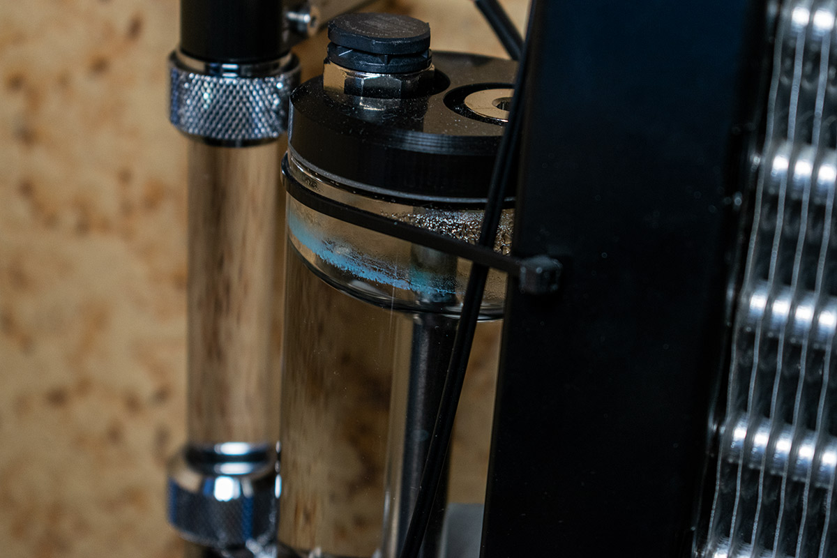

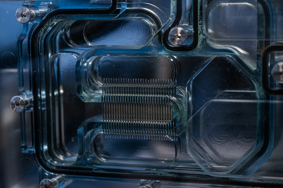

Ни чего не понимаю... прошла неделя/две... каждая деталь была очищена, промыта (кроме лимонки в радиаторе), высушена (сутки), шланги новые от EK и вот такая напасть:
01.jpg [ 177.14 КБ | Просмотров: 816 ]
02.jpg [ 260.46 КБ | Просмотров: 816 ]
Единственное, на что грешу - это чистящий порошок (цвет похожий), видимо где-то плохо промыл после (L.O.C. и после обильно холодной водой из под крана) или что еще может давать такой осадок?
★ CPU ☆ Intel 10900KF ★ GPU ☆ ASUS 3080 Strix OC ★ DDR4 ☆ G.Skill Trident Z 3200C14 ★

Нуууу...
Непотребщина подобного цвета вааще не свойственна контуру СВО-компьютера...
Чистящий порошок sarma --- очень похоже по цвету...
Sarma
5yQubIsrpQnqQU2kiH8D1Q.JPG [ 13.65 КБ | Просмотров: 804 ]
Думается плохо промыли...
Однако, давно заметил за подобными средствами интересную особенность --- после чистки на поверхности остаётся "плёнка/налёт" от подобных средств и избавится от этой непотребщины помогает Только физическое воздействие к примеру губка-ветошь...
Т.е. там, куда не достать руками - этот самый "плёнка/налёт" остаётся...
Это как возможный вариант развития событий...

atlonn
То, что средство оставляет пленку, тоже заметил, для этого усиленно и чистил после моющим средством (ветошь, зуб. щетка), видимо надо под горячей водой сначала (лучше растворяет), а уже после под холодной... а то я под прохладной обычно.
Про сушку... есть сборные комплектующие, которые помыл и поставил, пока другими занимаешься... так день и проходит... следовательно сборка уже на следующий... адаптеров/фитингов или шлангов/трубок - это не касается, монтируются на "горячую" (подогнал, почистил, промыл и на установку сразу).
