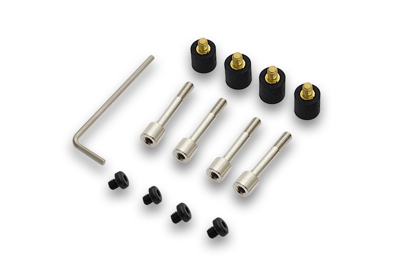

Syber
d5
вот фото:
Добавлено спустя 13 минут 54 секунды:
CrownA
она будет крепиться винтами к стенке корпуса. Может есть какой-то виброгосящий/вибропоглащающий метиз?

SpaWn2004 так у неё же это кольцо зубчатое, в которое помпа вставлена уже и является виброразвякой. Или оно не спасает?
Добавлено спустя 6 минут 53 секунды:
Тебе, наверное, понадобятся резиновые стойки, на подобии вот таких - EK-DDC Anti-Vibration Mounting
ddc-mount.-mechanism_assessories_800.jpg [ 29.3 КБ | Просмотров: 775 ]
Данные стойки отвязывают помпу от корпуса. С одной стороны у них вставка с внешней резьбой, а с другой с внутренней и они между собой не связаны. У меня DDC на них прикреплена к корпусу - вибрация и гул практически полностью на корпусе отсутствуют.

Конечно есть и много. Вот еще один от аквы - https://shop.aquacomputer.de/product_in ... ts_id=2811
На али не советую брать - хоть там практически любых размеров есть, но по отзывам слишком жесткие.

пока не знаю, у меня сейчас Д5 стоит на губке никак не связанной с корпусом и то время от времени ее слышно становиться.
Эту я буду покупать в ближайшее время вместе с корпусом, вот и ищу сразу решение этой проблемы.
Спасибо, уже заказал этот кит! :beer:
CrownA
Спасибо :beer:
