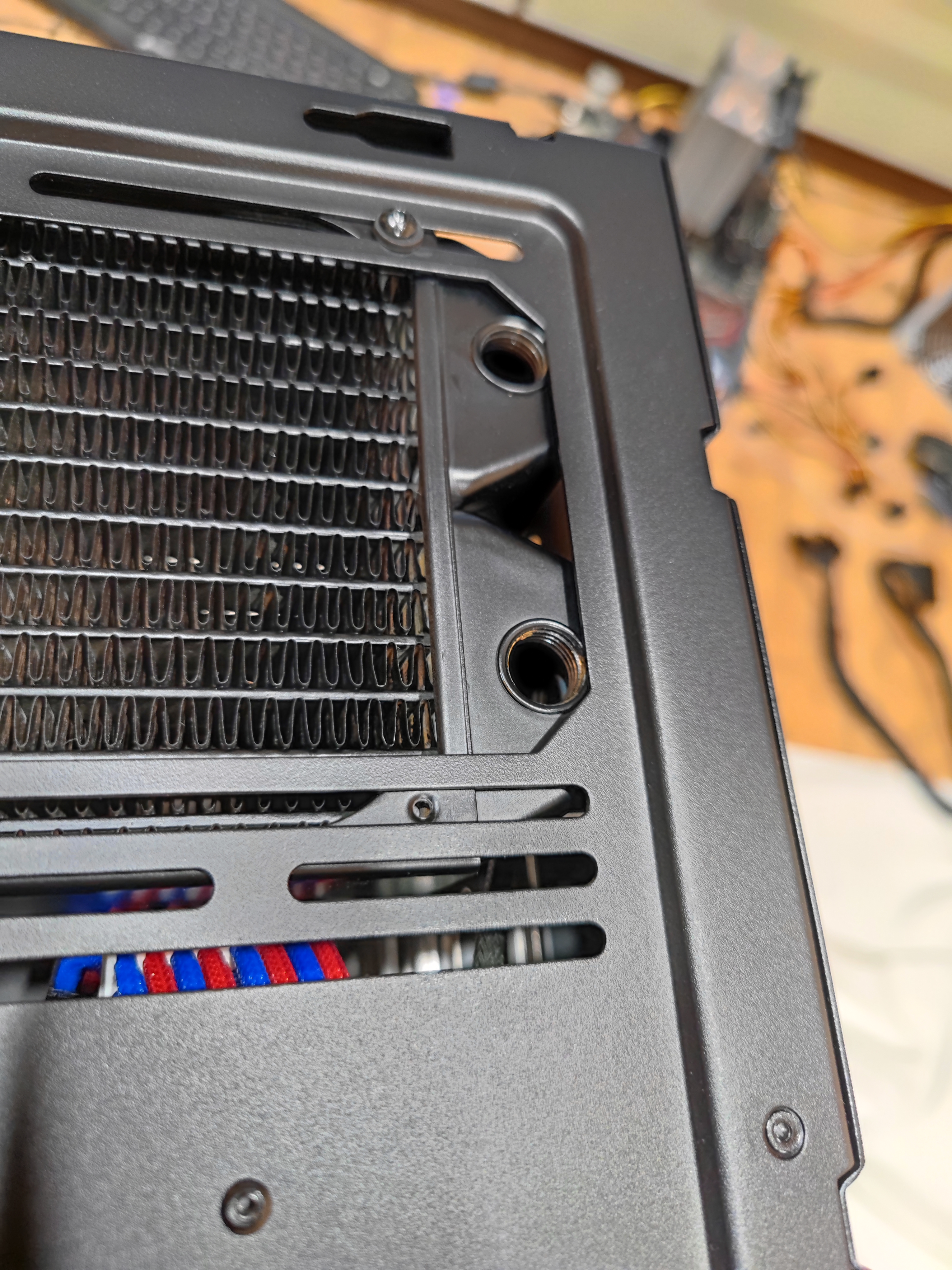

tonygks писал(а):
У xt45 v1 fpi 12 и 6 входов/выходов
7. С нерабочей стороны тоже есть один порт.
Важное изменение - это форма заглушек и портов, теперь заглушки стоят вровень с плоскостью камеры, и нет вот таких проблем с выступающими заглушками:
IMG_20211216_225855.jpg [ 7 МБ | Просмотров: 471 ]
Ну и ценник нынче адский на эту альфу

incognito_ineta
В части совместимости с корпусами - да, в части коммутации - нет, в части эффективности - на малых (500-800) оборотах будет хуже, на высоких - лучше, более привередлив к вентиляторам.
Приоритеты надо расставить самому.
