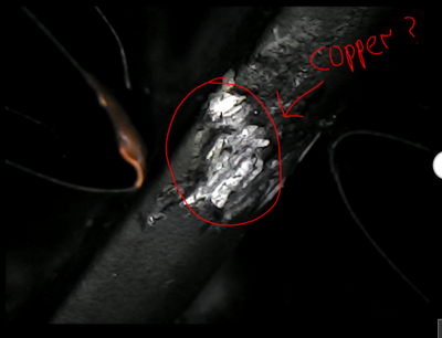

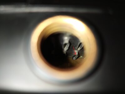

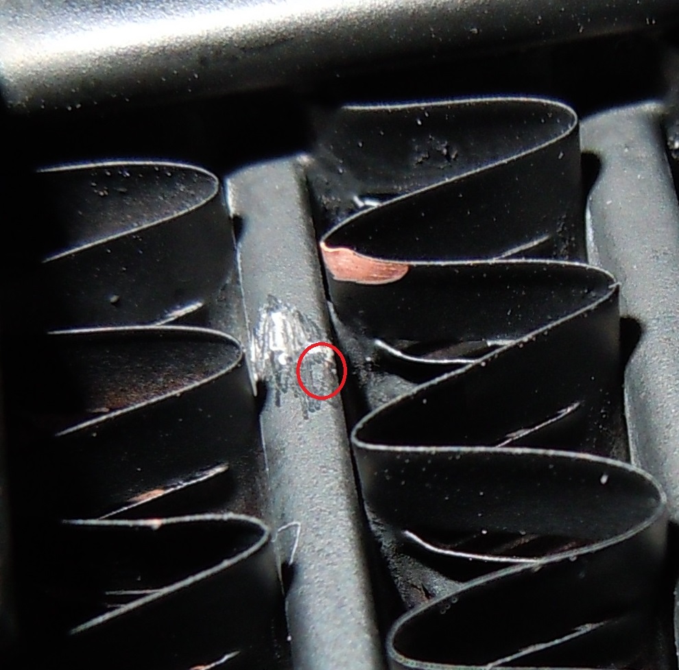

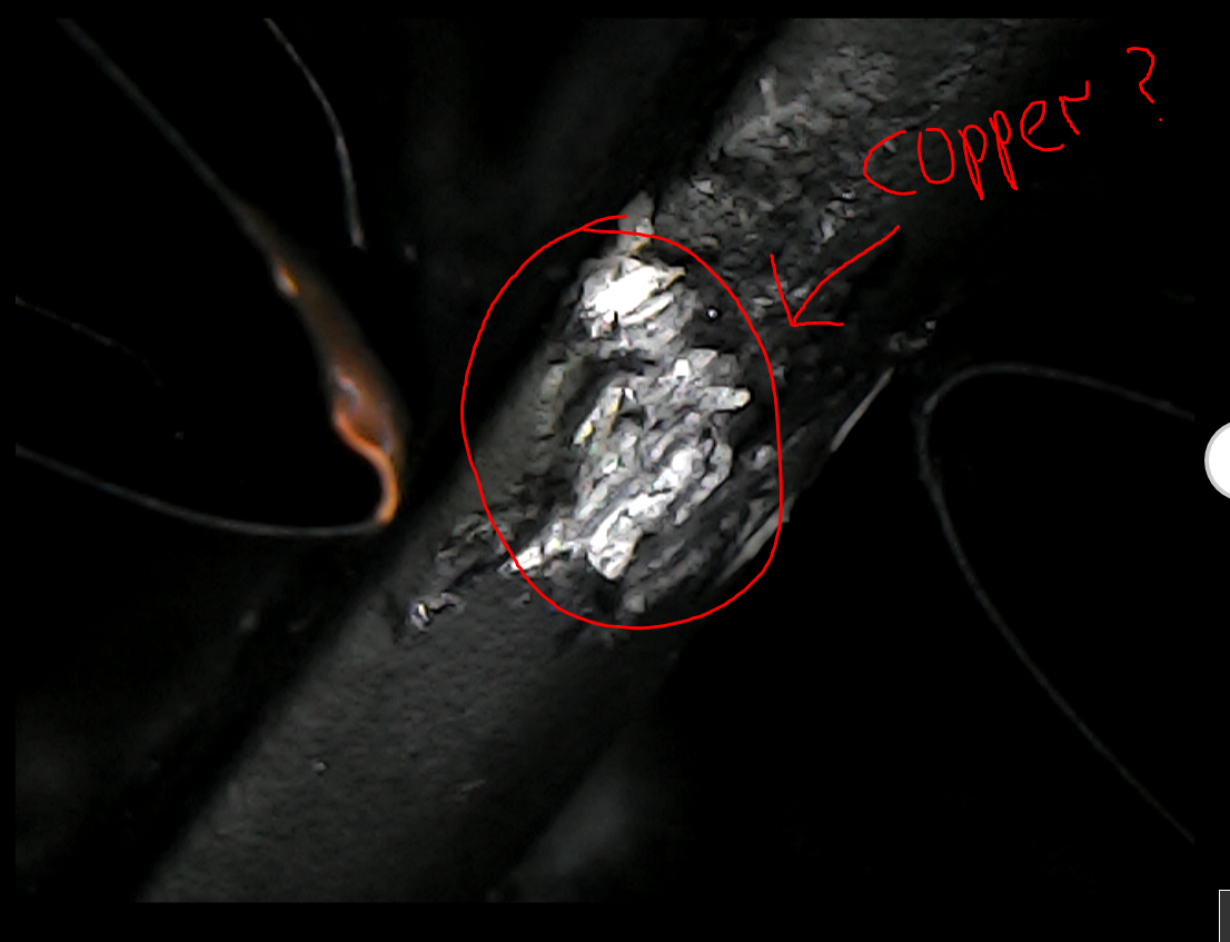

Здравствуйте, сегодня мне пришел радиатор от компании bykski модель  CR-RD480RC-TK60-V2. И у меня сложилось  впечатление, что я получил не совсем качественный товар или  проще говоря подделку. В описании говорится, радиатор состоит полностью из меди, ребра действительно медные, а вот каналы непохожи на медь ( я конечно понимаю, что при высокой температуре медь может выглядеть как алюминий), но хочу поинтересоваться у знатоков. Может у кого-нибудь есть такая же модель? Подделка или нет вот что я хочу узнать. Может кто-нибудь поможет, вот фотографии.

FSP писал(а):
   Likvet
Я в прострации. Возможно каналы настолько облужены, что вы не смогли докопаться до меди в своих царапинах.
По мне медь.
Думаю, все гуд.

Likvet писал(а):
Вполне может быть, завтра попытаюсь еще поскоблить.
Думаю, все хорошо. Да и вес указывает на медь. Каналы "утопили" в припое. В моем скрине я рассмотрел медь)
И технологически очень тяжело впаять алюминиевые каналы в медь.

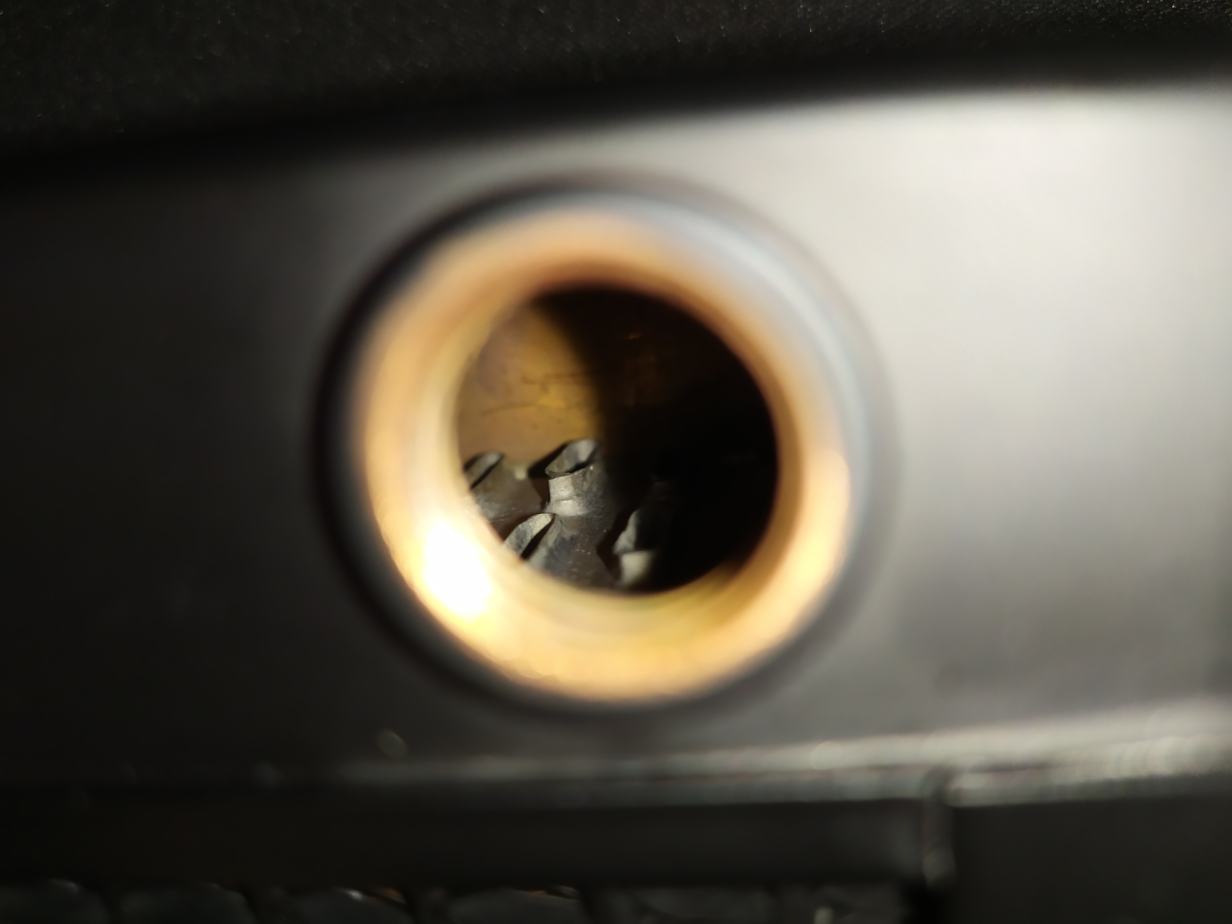

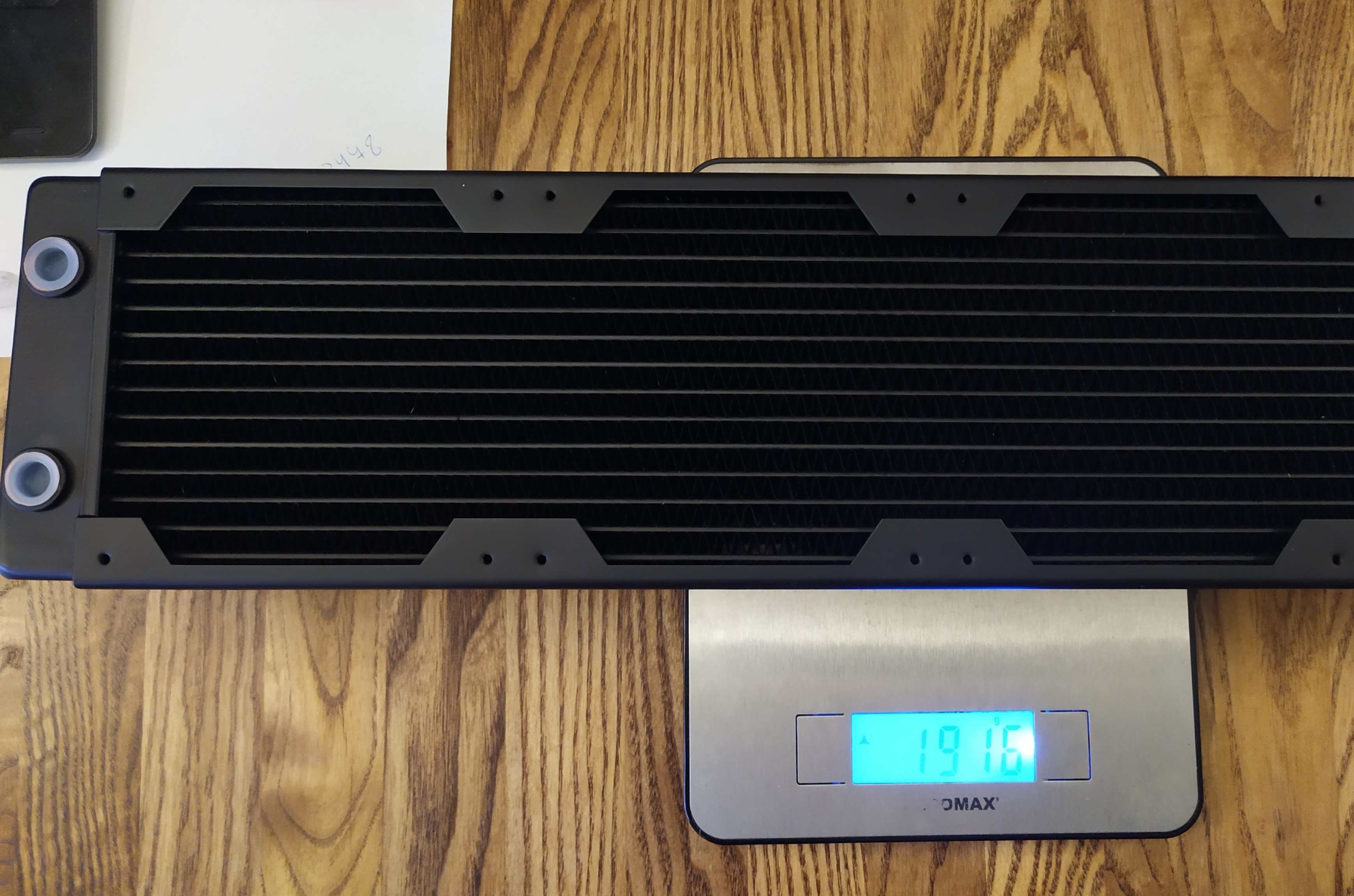

Так вот в чем дело, младшая модель (B-RD480-TK60 весит 2,299 кг) и в дальнейшем я наткнулся на видео, где говорилось что старшая модель весит больше. И у меня появились еще больше сомнений.

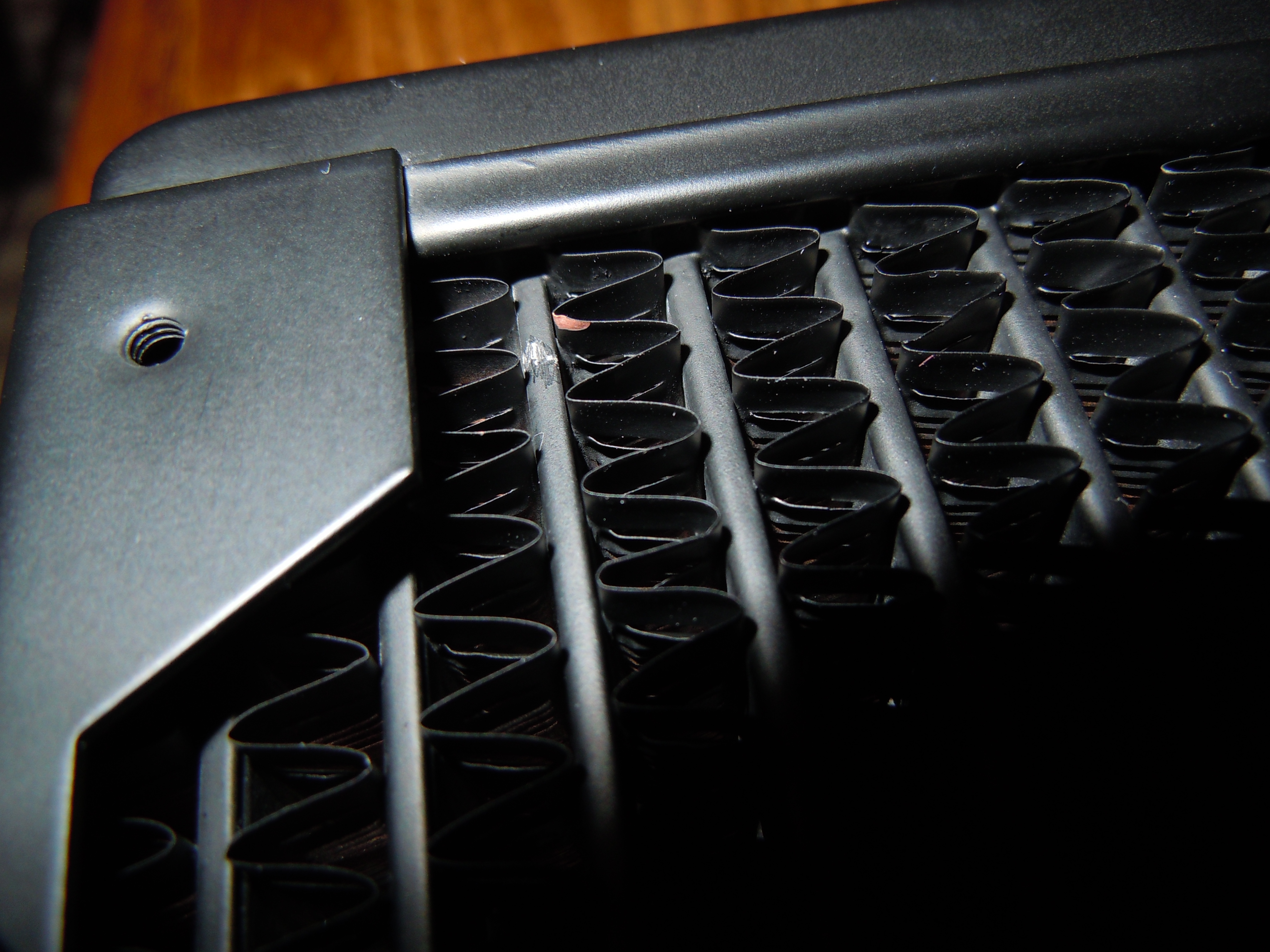

Еще немного поцарапал радиатор, и меди я так и не увидел. Сейчас думаю немного надломить канал внутри радиатора.
424544.jpg [ 2.05 МБ | Просмотров: 1022 ]

Likvet
Мне моего толстяка 360 V2 даже в голову не пришло скоблить.
1. никто не будет подделывать китай
2. если и подделывать, то первым делом уменьшить количество каналов, не оставлять его трехрядным, и заменить дорогую таки гофру с закрылками на обычную
Алюминий так "соскоблить", как на фото, не получится, так только мягкий припой можно расцарапать. Сколько весит версия 1, не имеет значения.
Меня вот в моем таком 360 радиаторе больше всего возмутило, что он винтом, и крайний вентилятор качался по диагонали.
Пришлось перед самой установкой нагревать догоряча феном и исправлять искривление на вспененном ПЭ. Благо, удалось. Но это пипец, конечно, не должно так быть. Учитывая цену менее 6к и результаты тестов, простил.

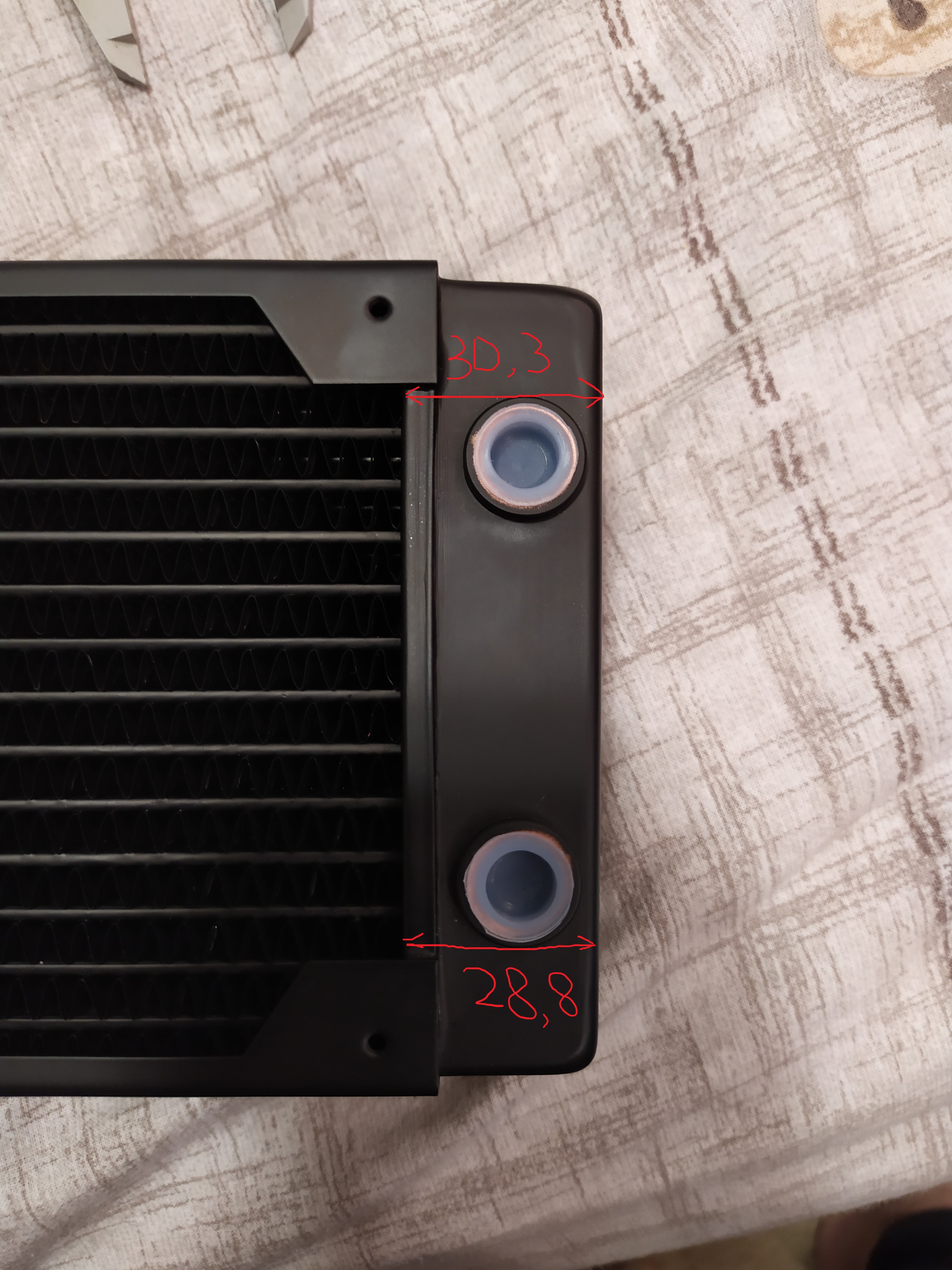

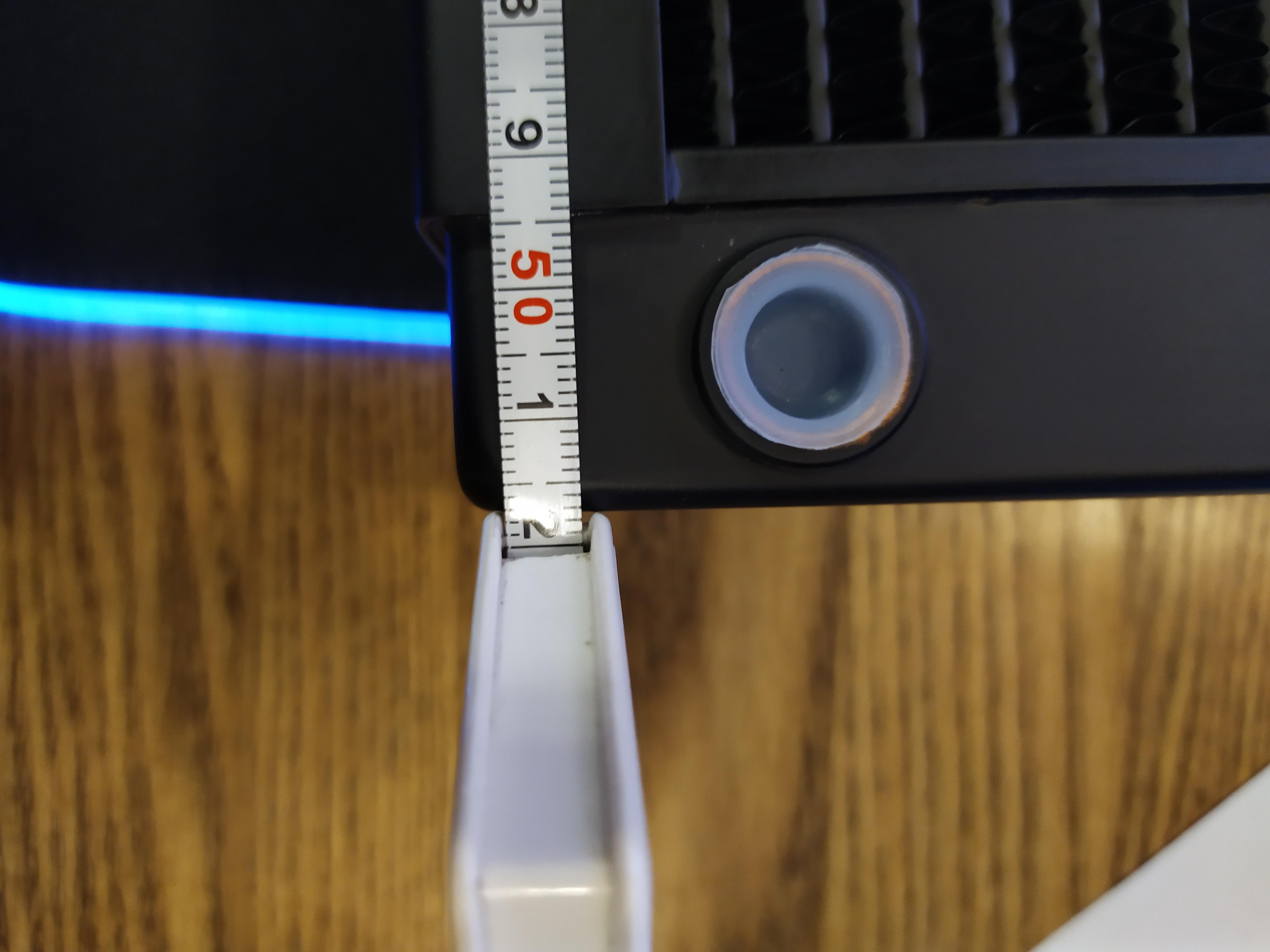

Регистрация: 29.01.2022

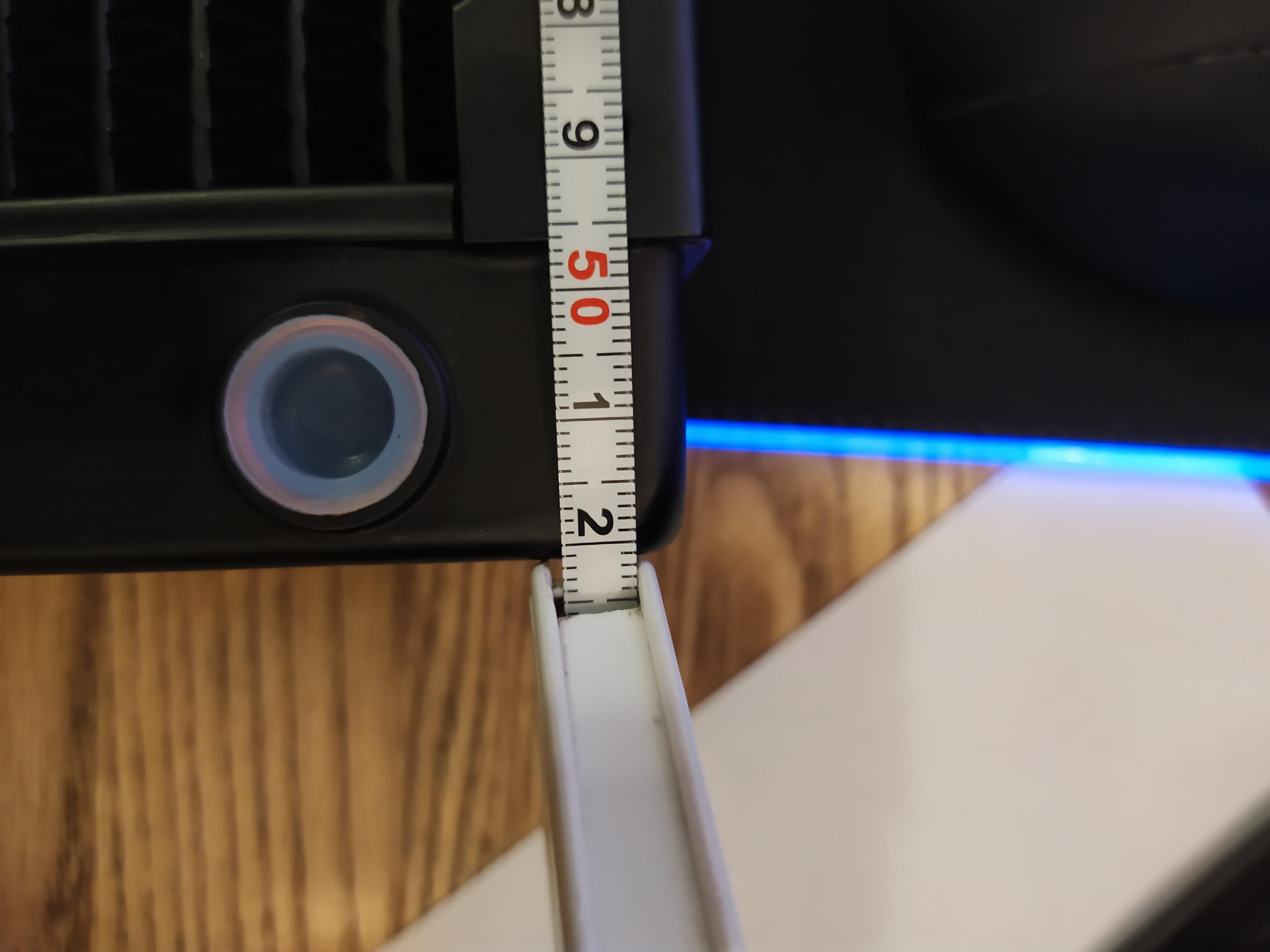

CHiCHo
Мне кажется если подделывать. Проще всего начать с замены (или смешивание) металлов. А про количество каналов это слишком заметно и скорее всего нужно будет переделывать станки. Но есть еще причины думать что эта подделка, так как ее офф размеры не соответствуют действительным. В длину она должна быть 51, 5см, а по факту по одной стороне 52, 1 другая 51, 7.

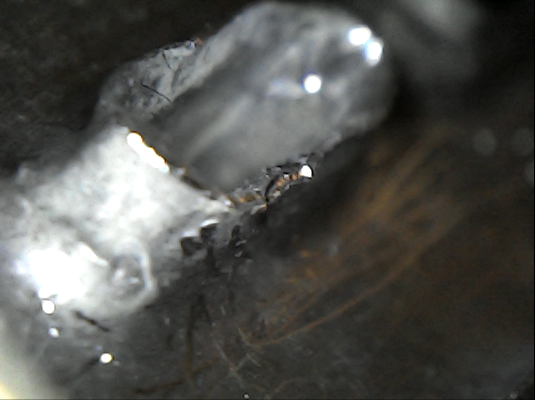

Добавлено спустя 2 часа 51 минуту:
Решил  я поскоблить канал внутри радиатора и вправду оказалась медь. Вот фотографии куму интересно. Всем спасибо за помощь. Если нужны какие-нибудь параметры или фотографии обращайтесь, могу сделать пока не поставил в компьютер

Регистрация: 24.03.2006
Откуда: Moscow
Фото: 266
Likvet
Ну вот)
По поводу размеров: очень удачно про китайские ЗЯ выразился когда-то CrownA :D
В целом - не стоит ожидать от них вообще даже намека на идеальное качество. Оно там посредственное, в рамках работающей вещи, не более.
