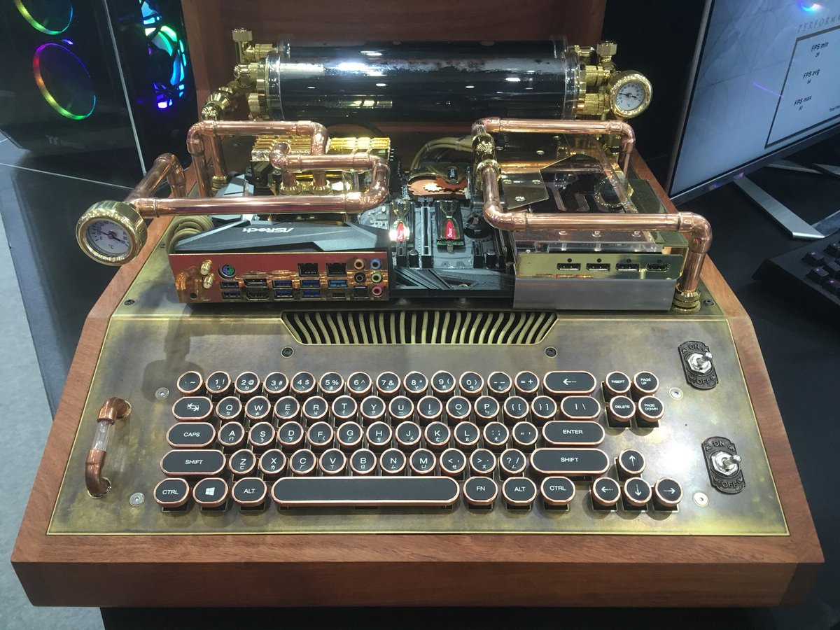

СВО)
D7nl8c_UcAAg5mD.jpg [ 226.13 КБ | Просмотров: 949 ]
