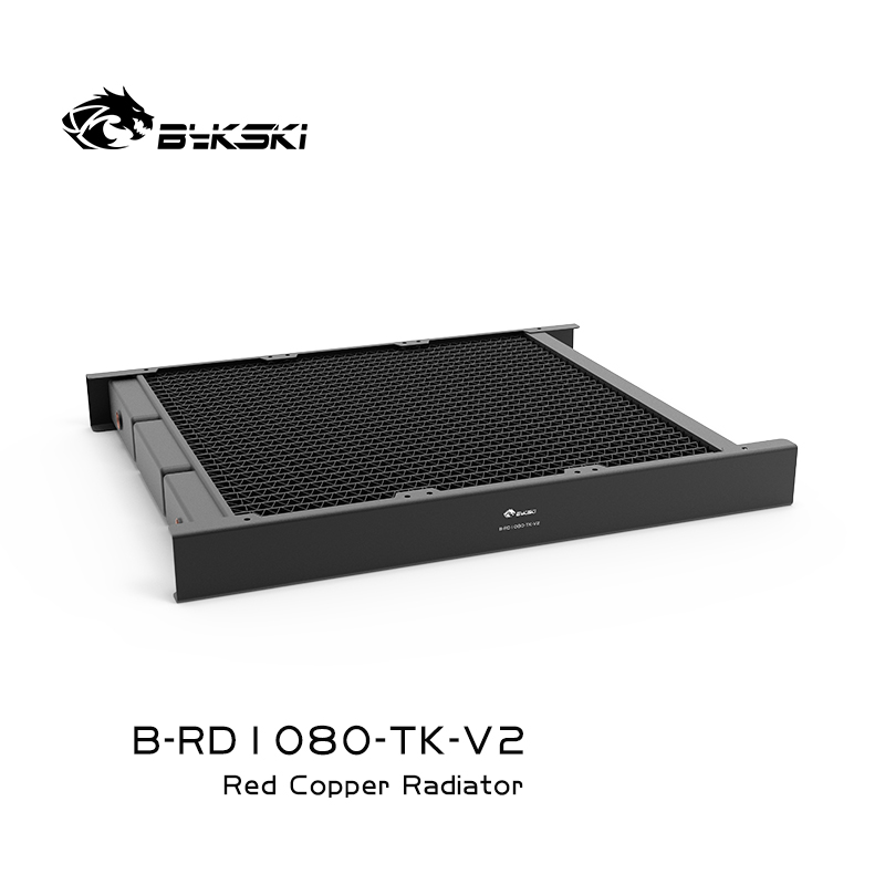

Регистрация: 08.11.2004
Из 140-х не знаю, а из 120-й серии есть Bykski B-RD1080-TK-V2
