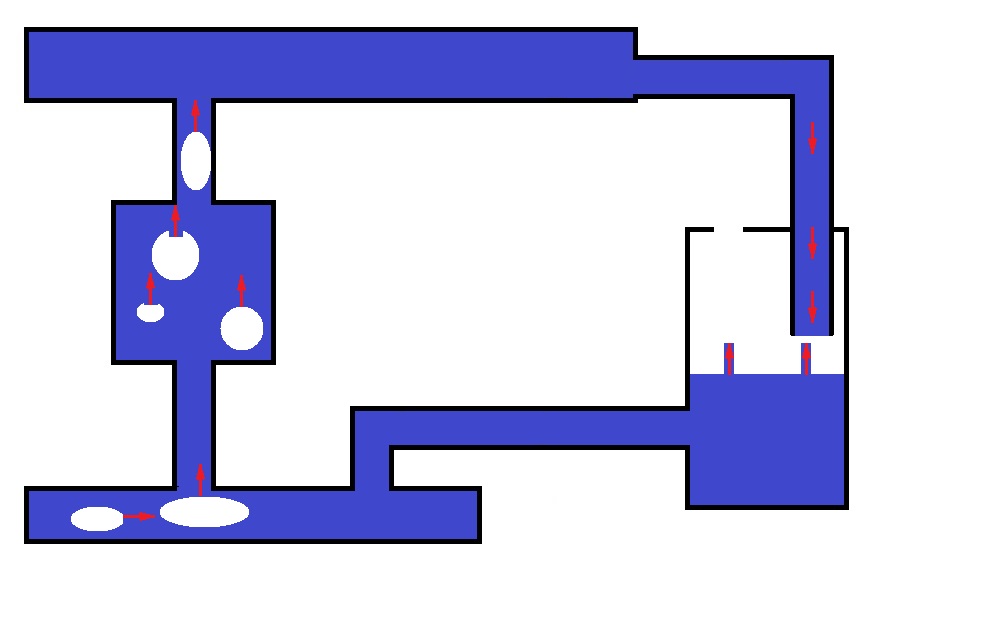

Пока неспешно закупаю компоненты СВО, почитываю теорию и посты бывалых.
Вопрос по выгону воздуха, и заправке через рез.
Доливаем в рез, гоняем помпу, ... ....
Если в какой-то момент после выключения помпы уровень в резе не меняется(не растёт?), то
значит воздуха в системе нет.
Но читал несколько постов, предлагающих после этой стабилизации еще и крутить корпус какое-то время....
И этот момент мне не понятен.
Ведь если после выключения помпы уровень не растет - значит и воздуха нет ( в том же верхнем радиаторе, к примеру)....
И второй вопрос - одна из функций резервуара - вывод воздуха.
И мне не понятно, каким образом рез тут помогает, к примеру как он может помочь выводу пузыря в радиаторе?
Регистрация: 26.08.2012

Breslavets
Заливаете воду в рез, вкл. помпу, вода из реза почти ушла (главное, чтобы в помпе всегда была вода, т.е. останавливать помпу в тот момент, как только воды в резервуаре будет оставаться 30-40%), стоп. помпа, заливаем снова и так, пока вода не перестанет уходить... от воды до крышки резервуара должно быть как минимум 5 мм, лучше - 10 мм, для чего...
Корпус крутят для того, чтобы выгнать воздух из всех щелей комплектухи СЖО будь то радиатор, водоблок или шланг... но!.. под воздухом понимаются пузыри разных диаметров...
Вот как раз эти пузыри и стараются прогнать по контуру, крутя системник, чтобы они дошли до резервуара и поднялись наверх в тут 10 мм прослойку, которая была оставлена из которой они, со временем, испарятся.
Ферштейн? :)
Я тогда теорию не понимаю, ведь если есть воздух в контуре(пузырь в верхнем радиаторе), то после выключения помпы уровень в резе должен расти - разве не так?
Но когда уровень не меняется при выключении помпы, тогда зачем крутить корпус?
Т.е. я уразумел, что такое изменение уровня - это индикатор как раз таких пузырей....
Это если контур связан с атмосферой.
В труднодоступных местах воздух любит собираться. А если помпа слабая, то и долго там жить.
Уровня роста в один воздушный пузырёк не заметишь, никак.

CrownA писал(а):
При нагреве жижки давление в системе увеличивается и лишний воздух выходит через вышеупомянутую мембрану. При остывании жижки наоборот, входит.
Старик, спасибо за советы....
Итого с завоздушиванием КОНТУРА(пузырьки воздуха и пузыри :) ) этот клапан никак не связан.
Просто убирается лишнее давление.
Для чего это делается?
Могу предположить, что оно не нужно в контуре, ну и чтобы не потекло .... ,
хотя если всё закручено нормально, этого не произойдет итак.
Не уверен, что этот клапан необходим вообще, хотя для идеала ...
Если не прав - поправьте.
Прошу бывалых объяснить....
Я говорю о ЗАМКНУТОМ контуре - прежде всего касается реза - к примеру, входы/выходы подключены к резу
с низу, уровень выше половины ...
Что вы тут понимаете под связью с атмосферой?
Контур замкнут, все "входы" воды закрыты (заливочное в резе, заправочное в верхнем раде, если оно есть...).
Впрочем заливочное в резе может быть и открытым....
В этих условиях, если есть пузырь в верхнем радиаторе,
то при включении помпы уровень в резе будет падать,
при выключении расти.
Что тут не так я понял?
Крутить корпус может быть и потребуется, но как раз в том случае,
если в течении долгого времени СИЛЬНО меняется уровень в резе после включения-выключения помпы ...
Это будет признаком большого пузыря, или нескольких завоздушеных мест в контуре.
Да.
Если воздуха в резервуаре достаточно, то мембрана не нужна. Для идеала - конечно хорошо бы иметь.
Не обязательно у аквовцев брать - погугли "олеофобная мембрана". Они бывают в герметичных взрывозащищённых светильниках, оттуда можно за бесплатно вывернуть :D
В замкнутом контуре нет никакой связи с атмосферой (есть конечно диффузия шлангов на молекулярном уровне, но давай без этого :D ).
Да всё, что тебе нужно знать, ты понял! :D

CrownA писал(а):
В замкнутом контуре нет никакой связи с атмосферой (есть конечно диффузия шлангов на молекулярном уровне, но давай без этого ).
Не, ну, к примеру контур замкнут по воде, но в верхнем раде открыт филпорт..
Пока помпа работает, все будет нормально, но если её остановить ... тогда уровень в резе тоже начнет расти(считай бесконечный пузырь в резе... :) ),
и если заливка в резе открыта ....
Думаю vostokhost спутал с этим вариантом, говоря о связи с атмосферой.
Тогда это не замкнутый открытый контур.
Пока помпа работает, все будет нормально, но если её остановить ... тогда уровень в резе тоже начнет расти(считай бесконечный пузырь в резе... ),
Именно так. Вся водичка, что расположена выше резервуара будет стремится на выход.

и ничего никуда не потечет при старте-остановке помпы, если контур не завоздушен сильно.
Я понимал замкнутость контура именно как его замкнутость по контуру воды.
Т.е. нет разрыва в резервуаре, например когда идет подача с верху, и уровень воды выше низа затворной трубки.
Если иначе - то вот он разрыв....
разомкнутый контур.
Res4.jpg [ 47.41 КБ | Просмотров: 708 ]
Регистрация: 07.08.2013
Откуда: Тула
Фото: 53
Вот посадили тебя в карцер и замкнули на замок дверь. Вот это замкнутость.
А если ты дыру пробил в соседнюю комнату и сумел убежать - какая же это замкнутость то?
Без дыры в стене - замкнутый. С дырой в стене - уже разомкнутый. Чего тут непонятного?
Кровь у тебя по сосудам бегает в замкнутом контуре и относительно долго.
А вот ты себе ножичком по венам полоснул - вот тебе уже разомкнутый контур и вся кровь то и вытекла.
Регистрация: 08.07.2003
Откуда: Almaty
Фото: 13
Да понятно, я же говорю вопрос терминологии, т.е. по твоему контур с открытым заливочным отверстием в резе,
с подводами с низу, и уровнем выше середины - разомкнутый.
Хотя вода из него не убегает...(но есть "дыра в стене").
И как назвать тогда контур на рисунке в моем сообщении выше, если там закрыть заливочное в резе?
Он что, замкнутый по твоему?
Ведь тым дыр нет, но и контура замкнутого ПО ВОДЕ нет.
