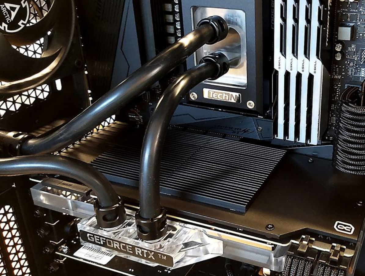

Активный бэкплейт)
Вполне рабочая конструкция.
https://www.amazon.com/gp/product/B089Q ... 3ZUJ&psc=1
Снимок экрана (938).png [ 1.63 МБ | Просмотров: 462 ]
При желании можно сделать еще активнее)
