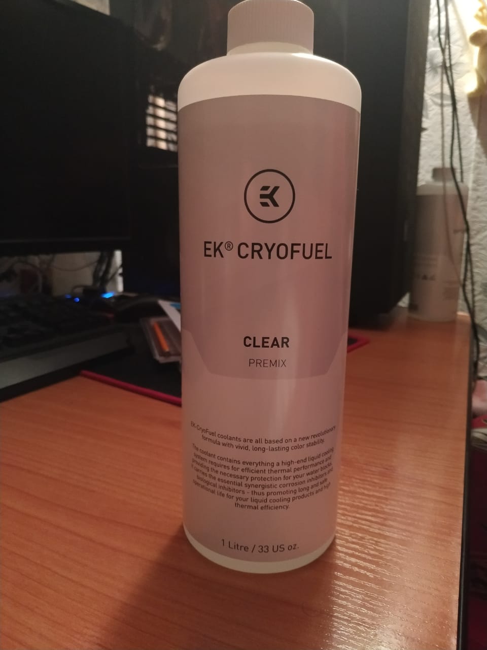

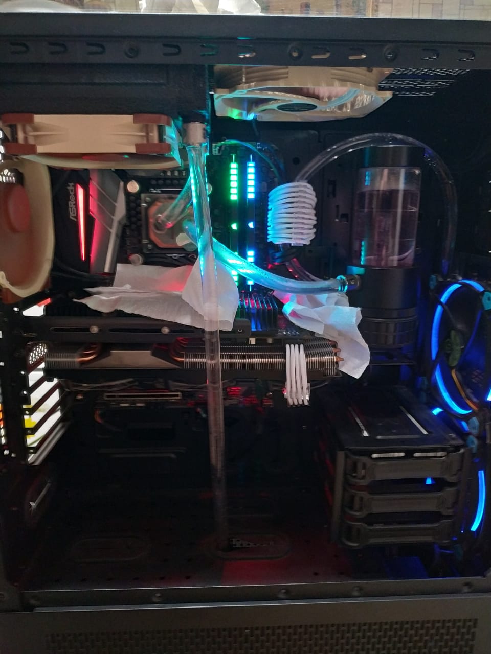

вчера тоже свой контур разобрал и промыл
сначала просто водой шлангом от душа
потом лимонная кислота разбавленая на 40 минут
потом душем
потом дистеляторм
собрал и залил ее

Я так понял, что мой вариант имеет право на жизнь, тк если уж подходить не по детски к помывки, то и водоблоки нужно разбирать и мыть. Шланги всегда можно снять позже и промыть.
шланги всегда новые покупаю
