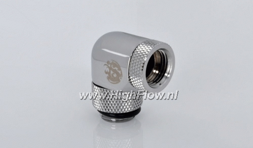

Уголок не поворотный - есть ли какие-то методики, позволяющие и затянуть его нормально и направить
в нужную сторону?
Bitspower G1/4 Black Sparkle 90 Degree ID 1/4 Adapter BP-BSWP-C39
Bits90.jpg [ 39.46 КБ | Просмотров: 570 ]
Или поворотники брать ?
Bitspower G1/4 Silver Shining Dual Rotary Angle IG1/4 Extender - BP-90R2LD
Bits90Rotate.jpg [ 114.68 КБ | Просмотров: 570 ]
Конечно нет. Он не для этого.
Если бы ещё знать, для чего они тебе нужны, тогда можно было бы сказать - бери...
Вот посоветуешь, а он у тебя потечёт - опять обиды посыпятся :lol:

Breslavets
если нужен именно маленький, то куланс вам в помощь.
в нужную сторону?
Только случайное совпадение.
Если смотришь на битс, то :
Битс
Или китай - букски, барроу, EK, вариантов полно. Вопрос цвета.
Cолянку из фитингов разных производителей я не приветствую)
Фиты - нацелился на кулансовские
10MM (3/8 ID - 5/8 OD) Koolance Schroeffitting - G1/4 (2 stuks)
https://www.highflow.nl/watercooling/aa ... stuks.html
Вопрос углолками возник для соединения двух радиаторов в пьедестале.
Ну и к видеокарте, наверное удобнее иметь подобные 90-образные уголки, чтобы шланг не выкручивать.
Выходит поворотные надо брать?
Мне не совсем понятно назначение НЕповоротных ... - если его вкрутишь, а он развернут как получится....
Регистрация: 24.01.2006
Откуда: RU, Кемерово
Фото: 21
Помимо уголков, еще существуют и разнообразные поворотные адаптеры-удлинители/телескопы. Вот при использовании с такими адаптерами и возникает необходимость в неповоротных уголках, т.к. зачем плодить лишние поворотные стыки. Всё сделано для удобства сборки - хочешь поворотное соединение на уголке, хочешь на адаптере)
