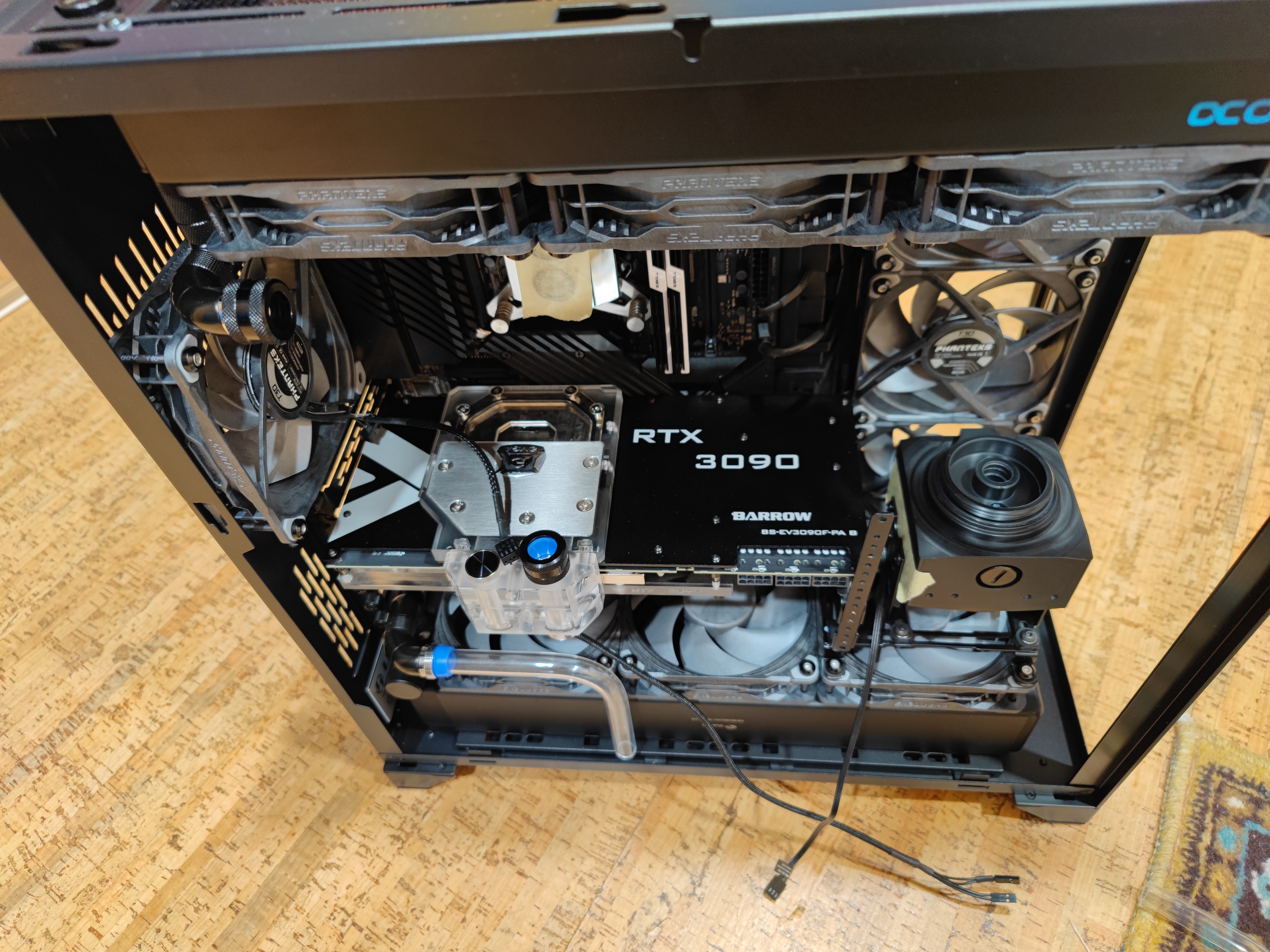

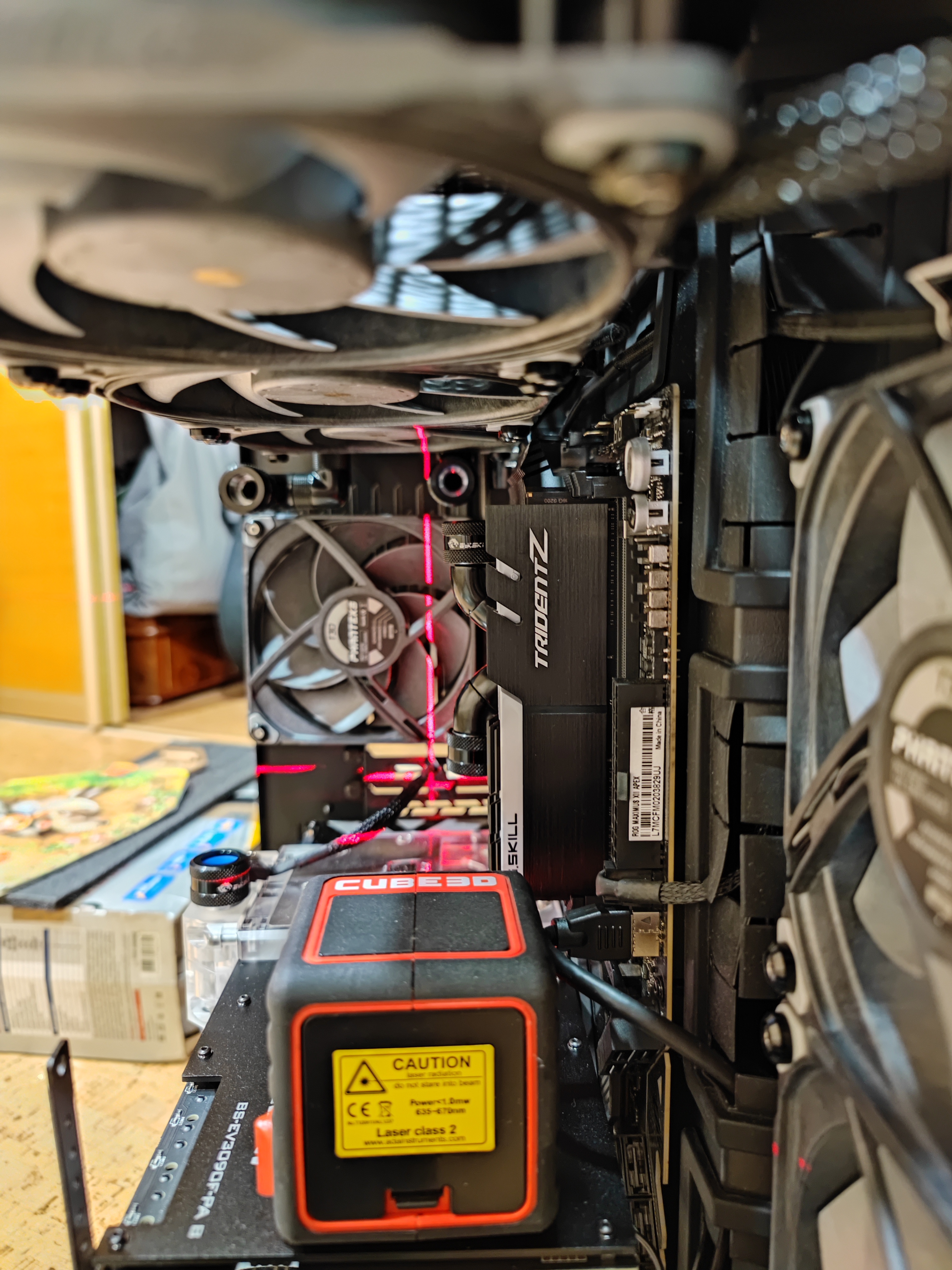

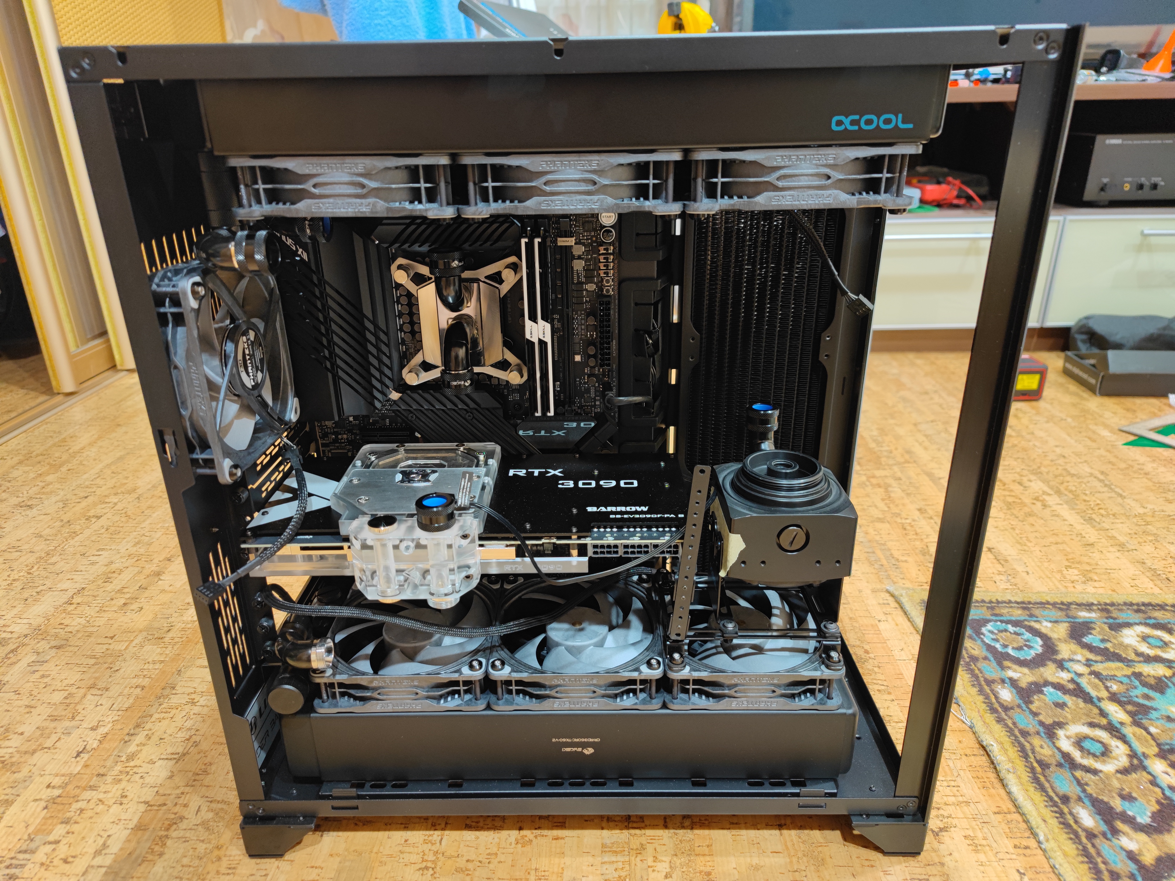

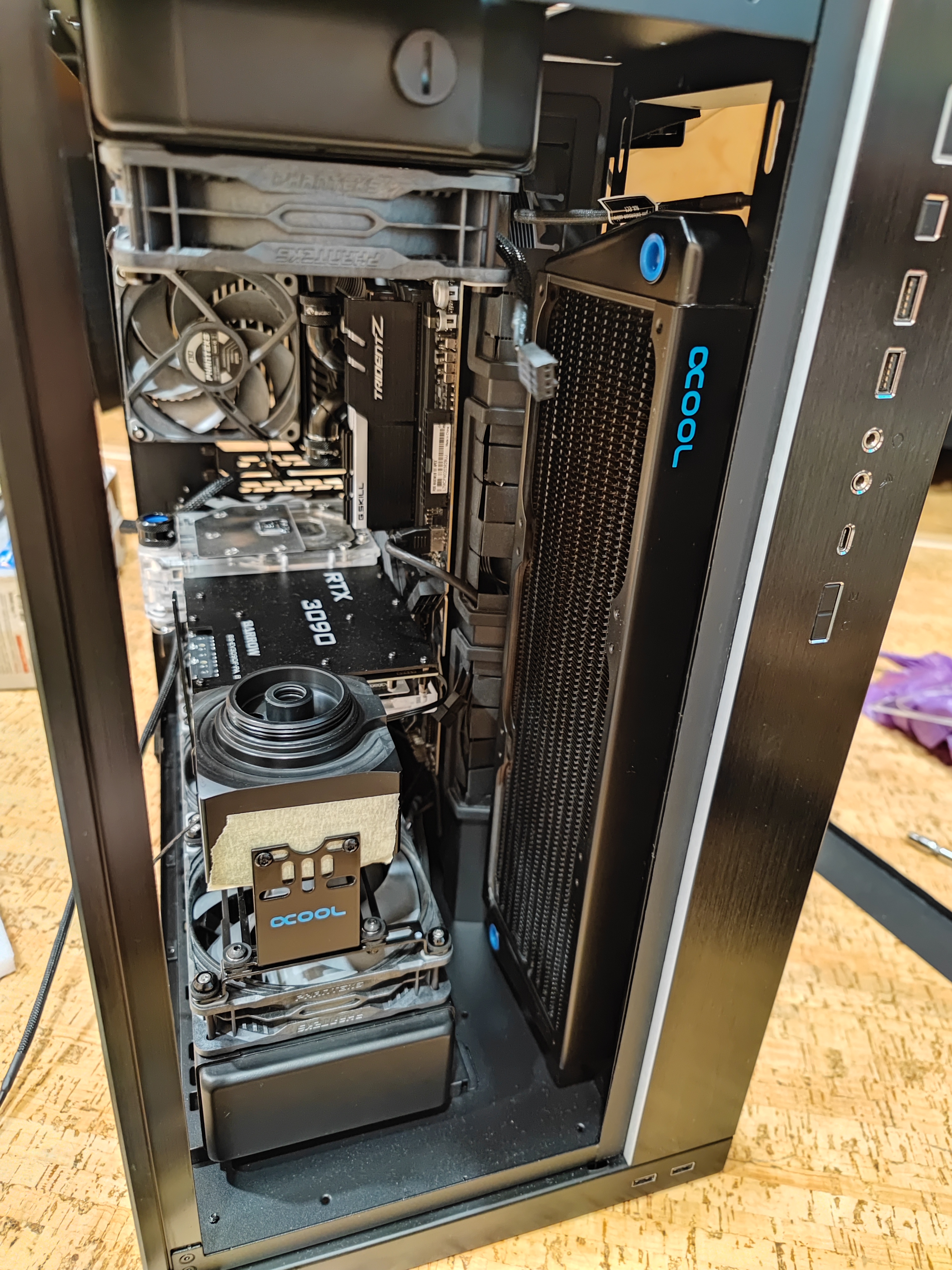

Привет всем!
Сейчас в системе 2 радика, толстяк Бикски снизу и XT45 сверху, 360-ые.
В связи с переходом на трубки пытаюсь забороть трассы, пока не очень мысли идут - корпус крайне тесный мать неудачная для воды и т.д., но есть нюанс.
Имеются 2 радика AC ST30 X-Flow 360.
Верхний ХТ45 приносит немало проблем с подсоединением - места просто катастрофически мало, на шлангах ок, на трубках приходится выкручиваться, чтобы ровно и красиво на одном-двух 90 гр углах на трубке все соединить.
Ст30 Х=флоу очень неплох, особенно по резистивности:
https://www.xtremerigs.net/2016/11/26/a ... -review/3/
Если ставить х-флоу третим, то кого-то (ХТ45 или СТ30) ставить на бок. С 3 радом соединения будут лучше, удобнее. Верх и низ рады стоят на выпуск из корпуса, боковой скорее всего придется ставить на впуск
Вопросы:
- у многих сборщиков есть схема типа "одним вдуваем, двумя выдуваем", насколько это приемлемо. С тыла верх и низ загребают вентилятором и большой дуркой под ВК
- какая Т входящего воздуха, прошедшего через рад, какая дельта вода/воздух, ну, обычно, при Т жижи, скажем 35 или 40?
- на 1300 об пуш и 1 GPM (примерно мои режимы) ST30 отстает от ХТ45 всего на 8-9%, 230 Вт против 250, это если менять на него, тут теза, не вопрос
- на какое снижение Т можно (ли?) рассчитывать, при такой схеме (1 впуск 2 выпуск)?
И насчет установки... Долбанный 011 ХЛ с его недовырезами под радиаторы не позволяет без допиливания поставить ST30 снаружи бокового отсека (там 55 мм пространства - дофига), а бутерброд акрил 3 мм+ (чтобы в панель не упирались заглушки радика) ST30+T30 выходит 63 мм, внутри корпуса, и места под разводку трубок, мягко скажем, нет :D
В итоге оптимальная схема с трубками выходит с ST30 вверху и ХТ45 сбоку, за панелью, внутри корпуса только Т30 на пулл, и более того, разводка с 2 портами ХТ45 внизу удобнее. И 250 Вт впуска против 230 выпуска - так ли страшно, кто пробовал схемы с балансированием 2 радиков впуск/выпуск?
Надо еще проверить, можно ли поставить портами вниз ХТ45 :D 011ХЛ по возможностям крепления рада сбоку просто гогно, пилить/сверлить надо.
Добавлено спустя 11 минут 56 секунд:
Чуть фоток
IMG_20220523_233334.jpg [ 5.25 МБ | Просмотров: 433 ]
IMG_20220523_211707.jpg [ 4.67 МБ | Просмотров: 433 ]
IMG_20220523_223030.jpg [ 3.35 МБ | Просмотров: 433 ]
IMG_20220523_213922.jpg [ 3.16 МБ | Просмотров: 433 ]
Сейчас планирую с нижнего порта ЦП вывести петлю вперед и повесить на нее датчик потока и Т Барроу, и от него будет немного проще зайти на боковой рад, углами 45 гр, с петлей вперед вообще проще будет.

tonygks
На морду нету вдува, это ж дезигнерский 011ХЛ)
Там впуск только боковые 360. И двум радам на выхлоп этого хватало, внутри корпуса выше 29-30 гр не было, с жижей 38-40.
А вот если теперь поставить туда третий рад - вот вопрос, сколько будет внутри, получается, что на полпути от жижи до тех самых 30, т.к. забор сзади все же есть.
Просто мне интересно, тот же GGF ваяет без стеснения рад на впуск и другой на выпуск - и норм, отчитывается о нормальных Т, или не отчитывается)
Да вот первый попавшийся - внизу и сбоку рады впуск, верх выпуск.
https://youtu.be/sKCSCfCorgk
https://youtu.be/_mYuXFHID44
та же история, низ впуск, верх выпуск, тут прям все плохо, бок закрыт панелью.
Лучшие билды мне прислал наш комрад FSergey, и сам он строит оптимальный конфиг на фронтальной дистроплите.
Но у меня ее нет, а другое оборудование есть, потому квест. Но квест он больше потому, что ровных углов хочется и минимально-максимальной эстетики, хотя какой билд не возьми, на трубках все выглядит симпатично, хоть как их веди)
Насчет запыления - все пока очень хорошо себя показало, низ на выпуск, поэтому все ок, продувка нужна минимальная, компрессор есть, разбирать ничего не надо, использую только влажные тряпки при продувке, чтобы не пылило, накрываю, и вся пыль идет в тряпки.
Последний раз редактировалось CHiCHo 24.05.2022 23:54, всего редактировалось 1 раз.
