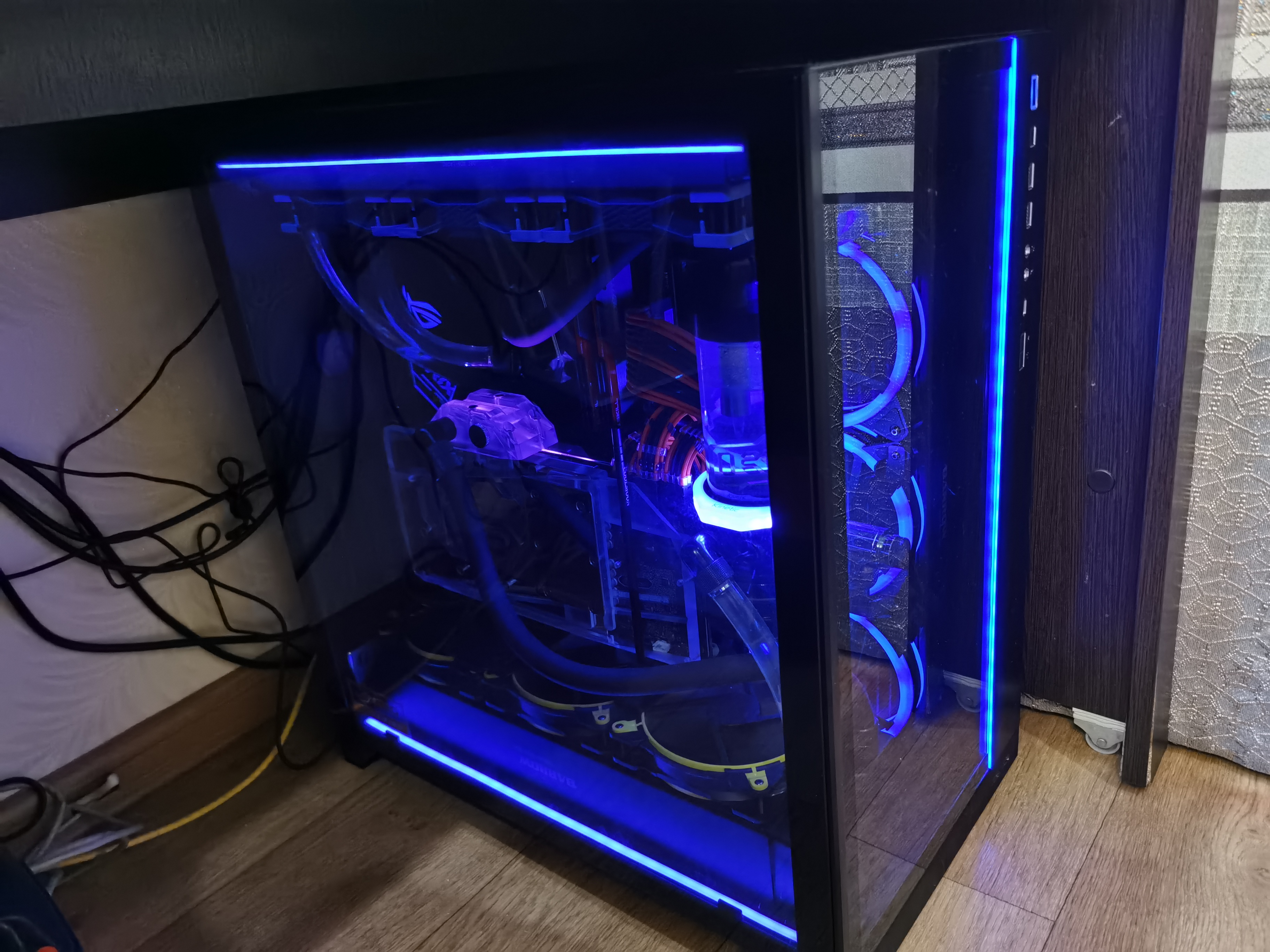

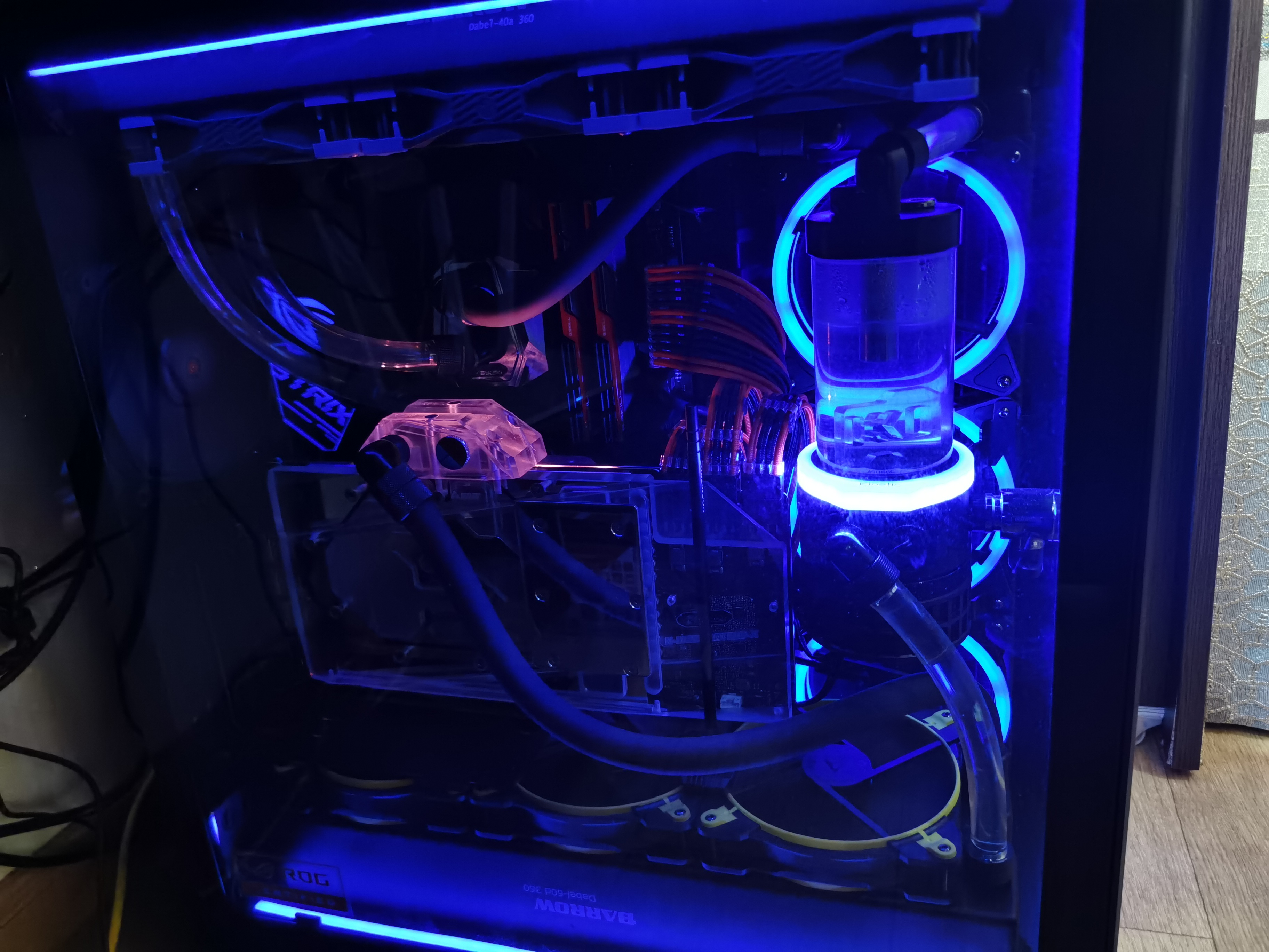

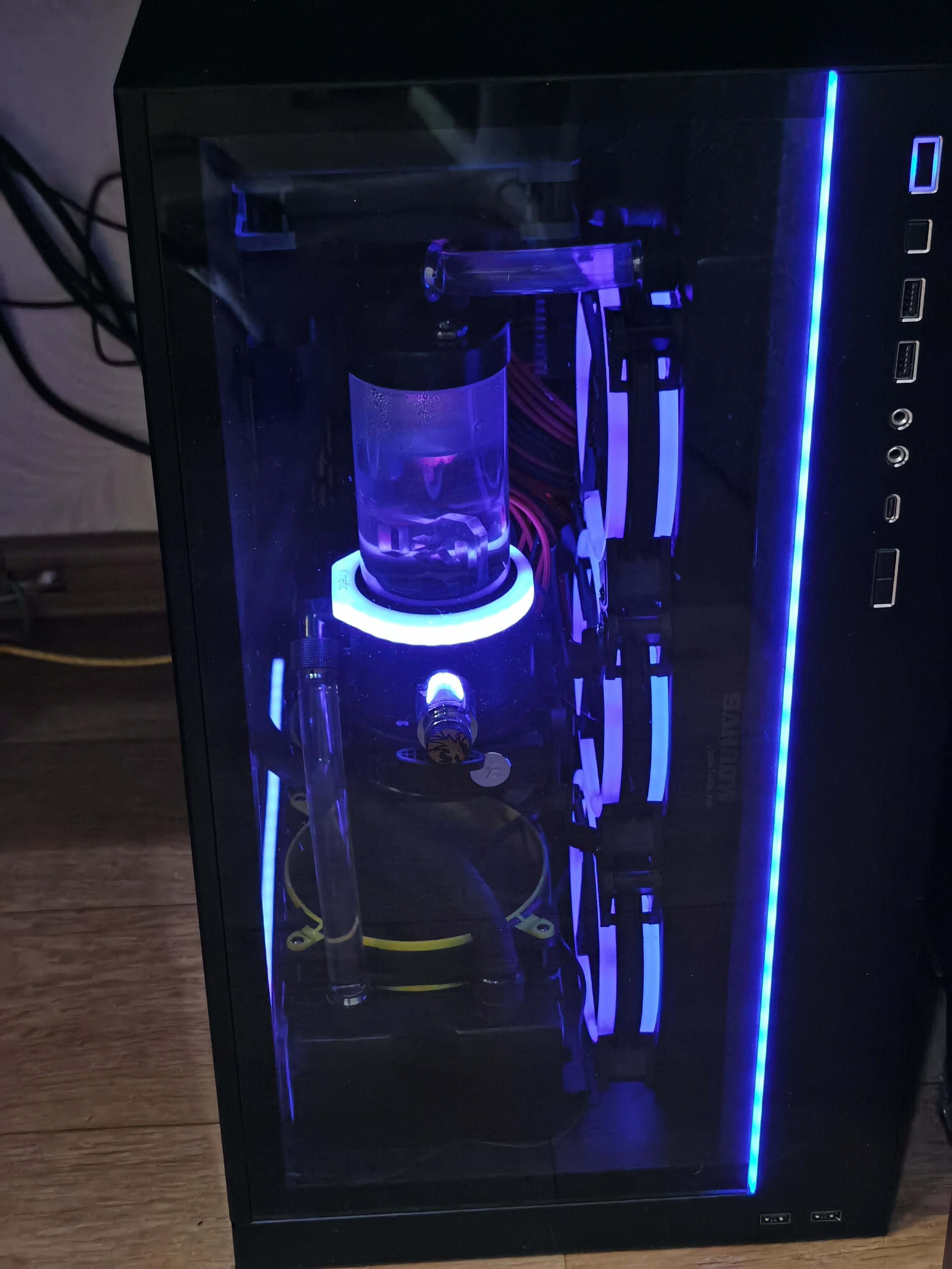

CHiCHo Привет. Я вот тоже в таком корпусе собрал. По радиатора 3 шт - низ 60 забор ваздуха, верх 45 вытаскивает, бок 45 забор. Боковой рад смотирован с пуш пул.
Комментарий к файлу: Вот немного фоток
IMG_20220413_231005.jpg [ 2 МБ | Просмотров: 492 ]
IMG_20220413_231041.jpg [ 2.58 МБ | Просмотров: 492 ]
IMG_20220413_230954.jpg [ 2.24 МБ | Просмотров: 492 ]
Регистрация: 24.03.2006
Откуда: Moscow
Фото: 266
SAD414
:ok:
Получается, 2 на забор, 1 на выхлоп. А какие Т жижи в серьезной долгой нагрузке?
У меня сейчас со скальпом проца и ЖМ на ВК 39 обычная Т в играх, карта очень много тепла отдает воде, дельта чип/вода уменьшилась на 3 градуса точно.
Регистрация: 30.06.2011
CHiCHo Конфиг у меня такой. Проц -10900к (5гц на постоянку, разгон кольцевой шины до 4,7), память разгон с 3600 до 4000, печ 3090 даунвольт с разгоном чипа до 1965 и памяти +1200 на постояну. Вентеля крутят 1000 тоже на постоянке. Радиаторы все от barrow, водоблок на вк byksky с активным бэкплейтом, на цп byksky CPU-XPR-CU-I-V2. Термопаста везде Iceberg Thermal FUZEIce Plus. Помпа ekwb d5 с настройкой по температурному сенсору (сенсор стоит в одном из портов помпы) до 30 градусов С это 50% с 50С это 100%. Жижа ekwb прозрачная. В комнате в среднем 23-25 градусов. Температура жижи при длительной нагрузке доходит до 48 градусов. Такая температура жижи тоже не устраивает, думаю добавить ряд вентелей под 60й радиатор. Кстати может из бывалых кто что посоветует?
Добавлено спустя 15 минут 50 секунд:
Контур сделан так: Помпа -> Нижний рад 60мм -> вк -> верхний 40мм -> проц -> боковой рад 40мм -> резервур с помпой. По вентеляторам так: низ Arctic Cooling BioniX P120 в pull, верх Thermaltake TOUGHFAN 12 в push, боковой Thermaltake TOUGHFAN 12 в push и Aerocool Rev RGB в pull.
