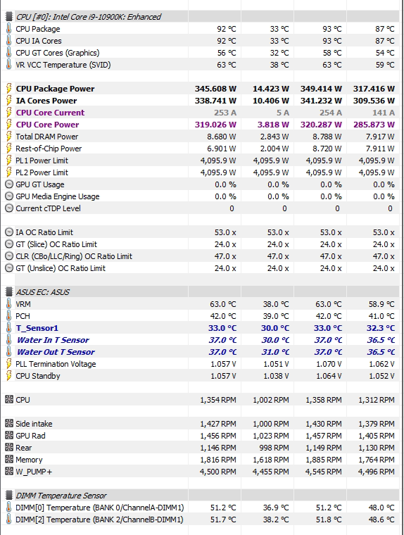

SAD414
Я в Аиде не тестирую - она слабовата как стресс-тест.
И у меня скальп, я с ним скинул около 15 гр. И память 4400-17-17, это добавляет жару в стрессах.
Если говорить о линкс забегах, то на 5.0 - что-то около 83, в Прайме 86 на длительном тесте, на 5,1 в линкс около 90, в прайме на несколько часов - 93. Это в шкафу под столом)
Вот прямо сейчас удаленно тестирую:
08062022 Р95 5.1.png [ 109.51 КБ | Просмотров: 609 ]
Утром 1 corrected whea вылезла, прайм ошибок не выдал, сейчас повысил вкор на шаг, пока нету whea.
Если же говорить о большой нагрузке на контур - то я использую NFS Heat - там проц под 150 плюс карта под 400. Жижа около 39 при этом.

SAD414 писал(а):
Вот температуры в тесте
Слушай, а что с Т на ВК?
Я так понял, жижа 50 (внизу справа красным), а Т ВК... - показывает 40?! или это Т чего-то другого?
Чет у меня когнитивный разрыв...
Или 32 жижа, 40 чип? Тогда дельта чип/вода 8 градусов при 350 Вт - просто шикарная. ЖМ на водоблоке или термопаста?
поясни плз.

Регистрация: 30.06.2011
CHiCHo синим вода, красным самый горячий чип памяти на спине вк. Термопаста везде Iceberg Thermal FUZEIce Plus.
Регистрация: 24.03.2006
Откуда: Moscow
Фото: 266
SAD414
Все же очень круто Бикски охлаждает чип, моему Барроу так не снилось)
Последний нюанс: чип бывает в простое холоднее воды? Просто у некоторых вендоров датчик настроен ниже, чем у других, видимо, для лучшего контроля частоты на воздухе. Но на воде тогда на пару градусов холоднее воды кажет :D

SAD414 писал(а):
проц в простое скачет 30-33С
не, чип видеокарты. У меня водоблок ВК Барроу, с ЖМ на 350 Вт у него 10 гр дельта) А тут, смотрю, 8 гр на пасте) Круто.
CHiCHo чип вк в простое 23, вода 26
Регистрация: 03.02.2016
Фото: 7
Ну если датчик откалиброван, то вы на первом месте в "Cекте отрицательной дельты на GPU".
Ааа, вот оно, а я и думаю, че у меня-то такая дельта высокая :-)
У меня +0,5 обычно чип от воды. Ниже жижи если и бывает, то по глюку датчика, бывает, датчик Аут заносит, он кажет Т выше Ин на градус :D
Ну и точность матплаты 1 гр)))

CHiCHo кстати, тоже обратил внимание)
CPU 36-37
GPU -27
Water - 29.8 (через трубку) и 30.12 радиатор.
Думаю, вполне м.б. т.к. датчик в ГПУ, а жижа через ВБ может и не нагреть GPU достаточно своими 3 градусами (или больше, т.к. уже нагрело его словно). Воду же греет CPU в данному случае) А так погрешность датчика есть
Не, исключено) Тут уже простейшая физика подключается.
Плюс ГПУ жрет даже в простое около 15-25 Вт (зависит от вендора).
Я погрешность датчика воды проверял термометром, там менее 1 гр отклонения, если есть.
Асус, насколько мне мой опыт позволяет судить, занижает Т на чипе в своих картах.
А проц выше по Т просто потому, что там и чип крохотный, и теплопередача на распределитель хуже, и дальше перенос на блок тоже. А можно такую же логику выстроить - проц в простое жрет 5 Вт, с чего бы ему греться выше воды?)
Добавлено спустя 29 минут 47 секунд:
зы предлагаю эксперимент, насчет того, может ли жижа нагреть чип ВК :D
Выключаем помпу, смотрим далее в динамике Т чипа без наргузки. Ну и потом можно опять решить, может ли жижа нагреть чип, или таки она его остужает)
проц можно на это время ограничить 800 МГц, нам больше и не надо, или лимит поставить 30 Вт, временно.

Думаю у меня все проще. Жидкость между датчиком температуры и датчиком чипа вк проходит через 360 * 60мм нижний радиатор где забор наиболее холодного воздуха (практически с пола). Потому и разница такая.
Откуда: Moscow
Фото: 266
SAD414
3 радика с чередованием же?
Но вообще разница т в контуре около 1 градуса, а уж с 3 радами...
Не суть, но работающий чип вк не может быть холоднее жижи
А может помпа даёт прирост показателя температуры жижи и датчик врет? Датчик стоит же в одном из портов помпы, а помпа тоже при работе греется
