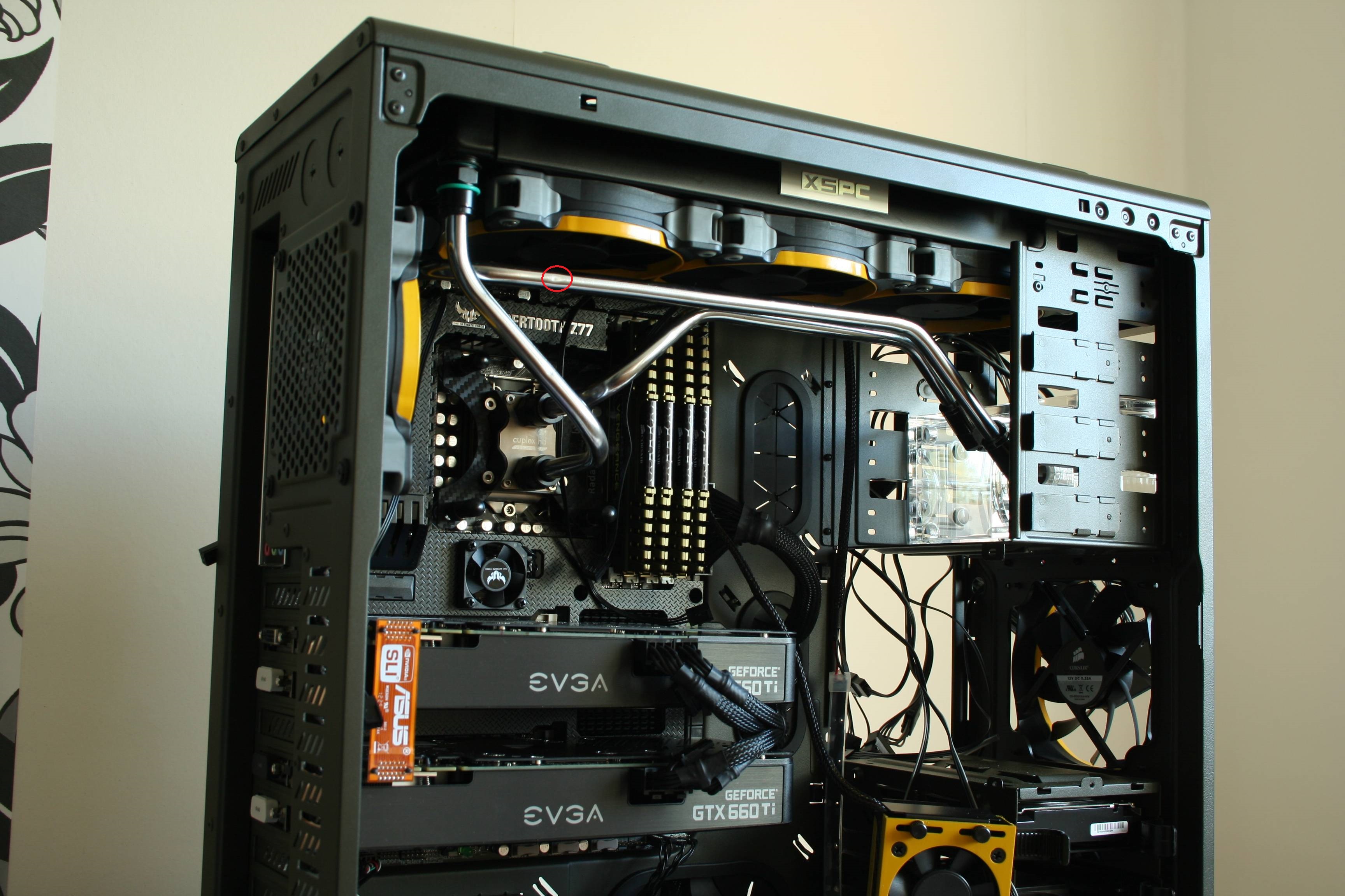

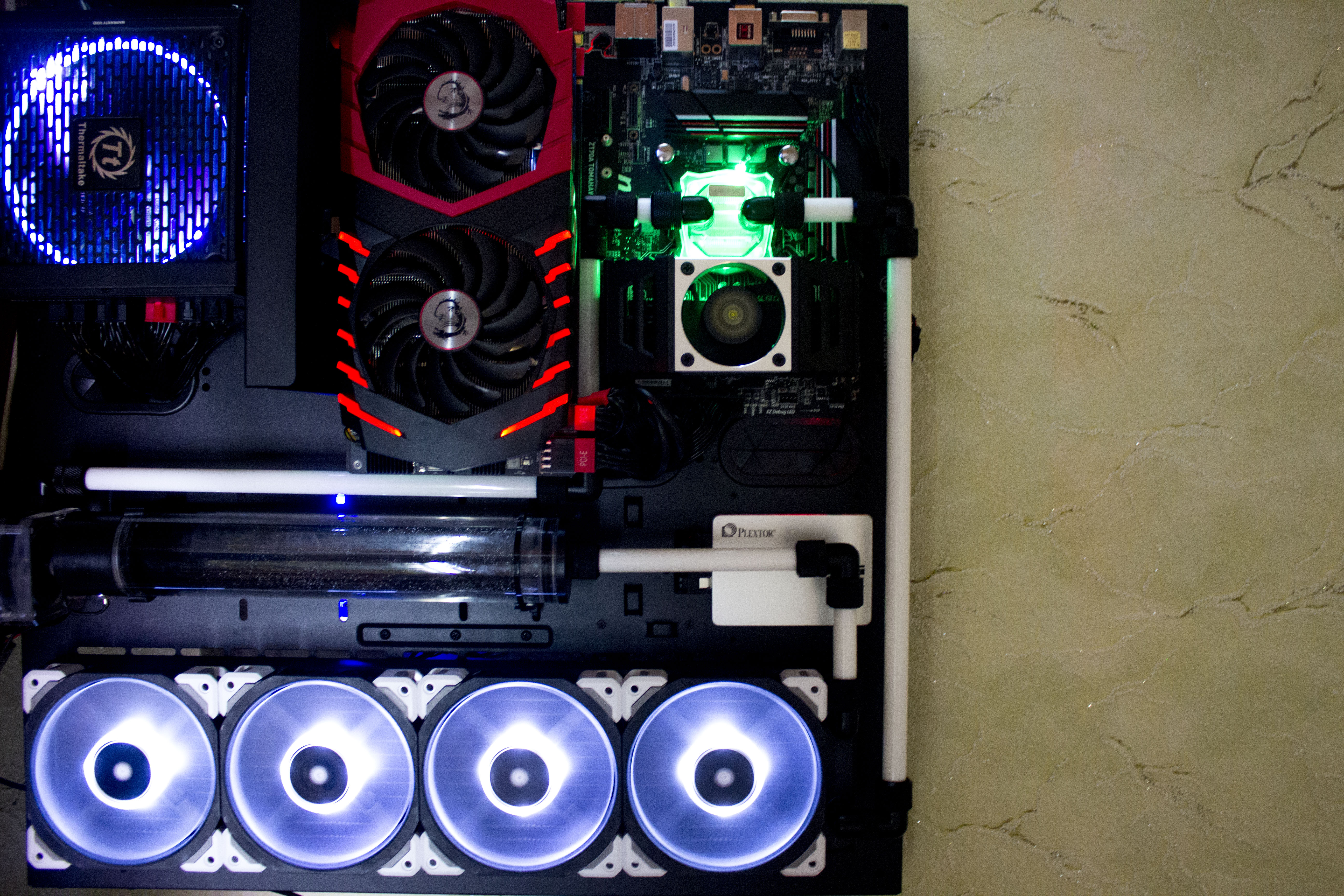

semurg033 писал(а):
Такое ощущение, как будто трубки из метала :) Выглядит отлично!!! :ok:
CPU: Intel Core i7 11700KF, RAM: Kingston FURY Renegade 32GB, SSD: Samsung 980 Pro 500GB / 860 Evo 1TB / 250GB, GPU: NVIDIA GeForce GTX 1070, OS: Windows 10 Pro
Регистрация: 13.05.2010
Откуда: Россия, Карелия
Фото: 55
Spuner
Так они из металла, никелированные :D
10900k@5000|MSI z490 Unify|MSI GTX 3090|g.skill f4-3200c14d-32gb@4000|CaseLabsM10|Custom WC|Lg 34gn850-b
Регистрация: 16.10.2006
Откуда: ❤️💙🧡
do}{tor, серьезно? Ну, могу лишь похвалить этого человека - работа с металлом, не такое уж и легкое дело :)
P.S. тут метяина :oops:
