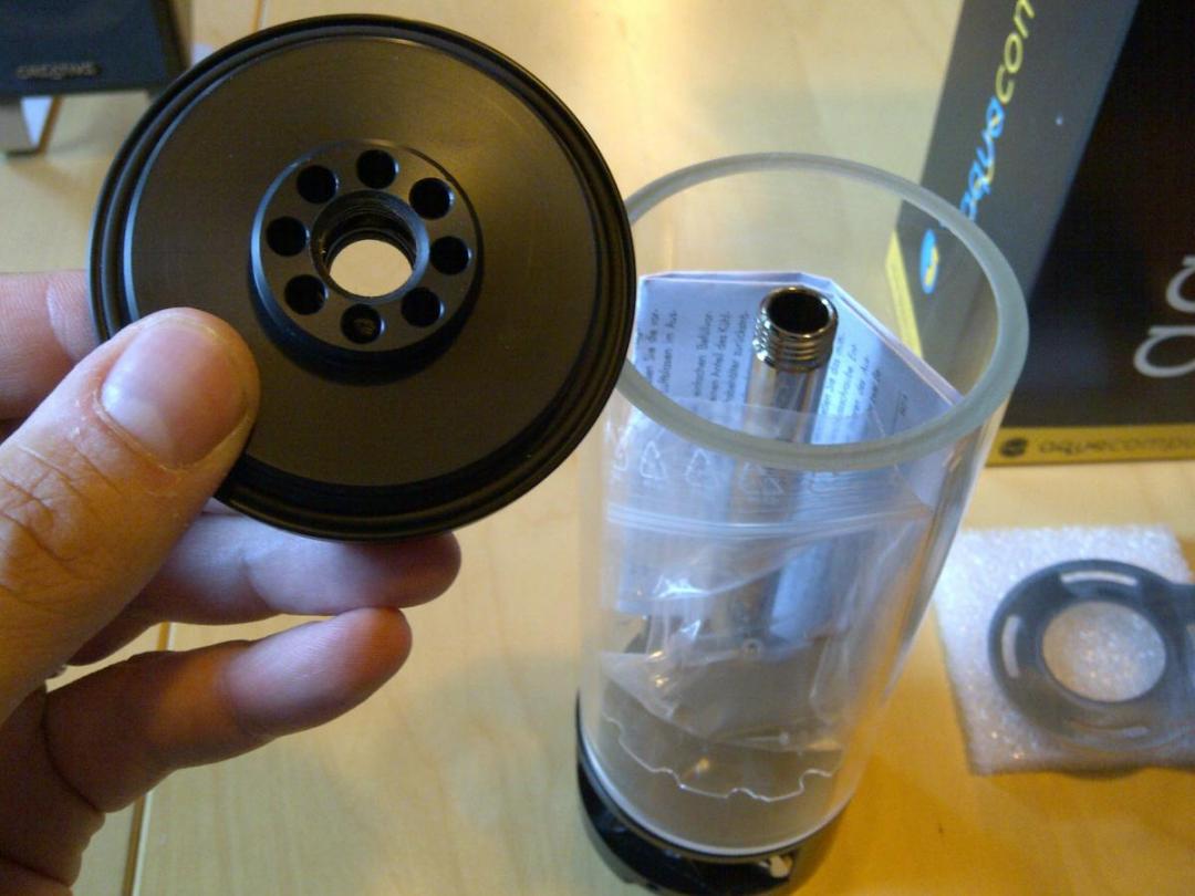

aqualis XT 450, вход идёт снизу, вода идет по трубке вверх, и затем падает через ряд отверстий...
фонтанный эффект
aquasXT.jpg [ 80.19 КБ | Просмотров: 468 ]
https://www.youtube.com/watch?v=Zpt9vtAib2w
Это же по факту тоже разорванный по воде контур?
Т.е. тут вход по факту сверху, а затворной трубки вообще нет.
Это вообще правильно ли?

По факту - это хрень). Просто поверь.

Верю, что это баловство, но это ведь промышленное решение от водяного поставщика.
Мне тут интересна теория.
Не вижу разницы с разорванным контуром по воде, со всеми вытекающими.
Ведь трубка хоть и подведена с низу, но выходит на ВОЗДУХ в верху резервуара.
Но ведь юзают как-то.
Будет ли тут уровень плавать при включении-выключении помпы?

Не вижу, что ты можешь чертежи читать, со всеми вытекающими) Диаметр фитинга путать с длиной, увольте.

Я тебе написал - хрень это. Кратко и емко, по сути). Куча народа баловалась этим и от идеи отказалась. Явный эффект фонтана в данном резе наблюдается при определенном расходе. Хочешь фонтан - делай во дворе. Сожалею, что обломал твою идею поющего фонтана)
Не веришь - собирай контур, фонтан тебя "порадует")

Но ведь вопрос совсем в другом, ты хоть читаешь?
Мне не нужен этот фонтан, мне нужно понять эквивалентна ли схема фонтана, схеме на рисунке 4 выше?
Т.е. так подключать рез по хорошему вообще не стоит.
Нет, не эквивалентна затворной трубке.

Внезапно ваша затворная трубка не выполняет функцию затворной трубки, на вашей же схеме.
На западе фонтанами в резервуарах очень быстро переболели и давно
