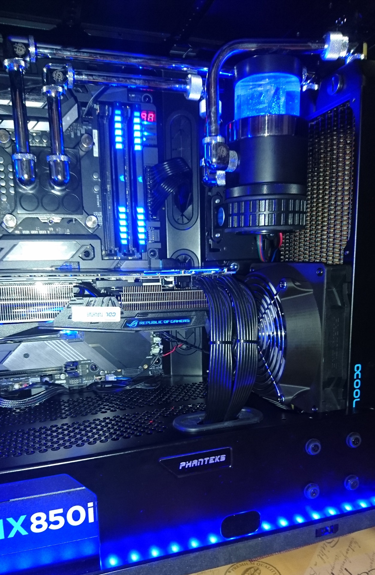

Когда места мало в корпусе

arduum Скорее компромиссы в виде уже купленных железок, которые жалко ложить на полку/продавать. Как по мне, только резервуар не особо подходящий (совмещеный топ/резервуар больше подошел бы, ну или низкий такой же). А так сейчас "модно" в тесном корпусе лепить резервуар горизонтально под видеокарту, что несколько хуже его решения.

arduum писал(а):
да уж лучше без него
В ветке помпы примерно в 2016-17гг один товарищ до краёв залил резервуар, закончилось это потёкшими радиаторами, так что лучше с ним.
Для новичков - да. Да и оформить всё красиво с резервуаром будет удобней.
А если человек в теме и понимает, что делает - тогда и без резервуара всё отлично и место занимать не будет лишний девайс.
Так, как на фотке резервуар вколочен в корпус - очень спорное, визуально не красивое и уж точно не удобное решение.
Хотя для мазохистов - повысить свой скилл самое то :D

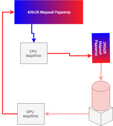

Регистрация: 30.07.2019
Гуру, объясните новичкам, насколько приемлема выбранная нами схема для охлаждения 2990wx и одной vega 64 карточки:
Комплект: https://www.ekwb.com/custom-loop-config ... c48f48971c
Схема во вложении. Предполагается, что одновременно грузить проц и видео никто не будет, но по отдельности - под оверклокинг.
cooling.png [ 26.57 КБ | Просмотров: 441 ]

ivvy1000 писал(а):
насколько приемлема
Да приемлема она то приемлема, вот только как оно будет в корпусе или где то там располагаться - вот единственно важное.
Так как температура во всём контуре одинакова, то бессмысленными становятся вся эта твоя цветная температурная раскраска и чередование радиаторов с водоблоками.
Ну корпуса рассматриваем или thremaltake view 71 (скорее всего) или на крайняк be quite dark 900 (но в нем нет смотрового окна, что для новичков с кастомной сжо очково).
По прикидкам туда этот комплект входит весьма неплохо.
А почему чередование радиаторов бессмысленно? 420 + 240 же должен быть эффективнее, чем 420 в одиночку?
Имелось в виду чередование gpu -> радиатор -> cpu -> радиатор. Можно два радиатор в послед пустить и разницы в производительности не будет.
