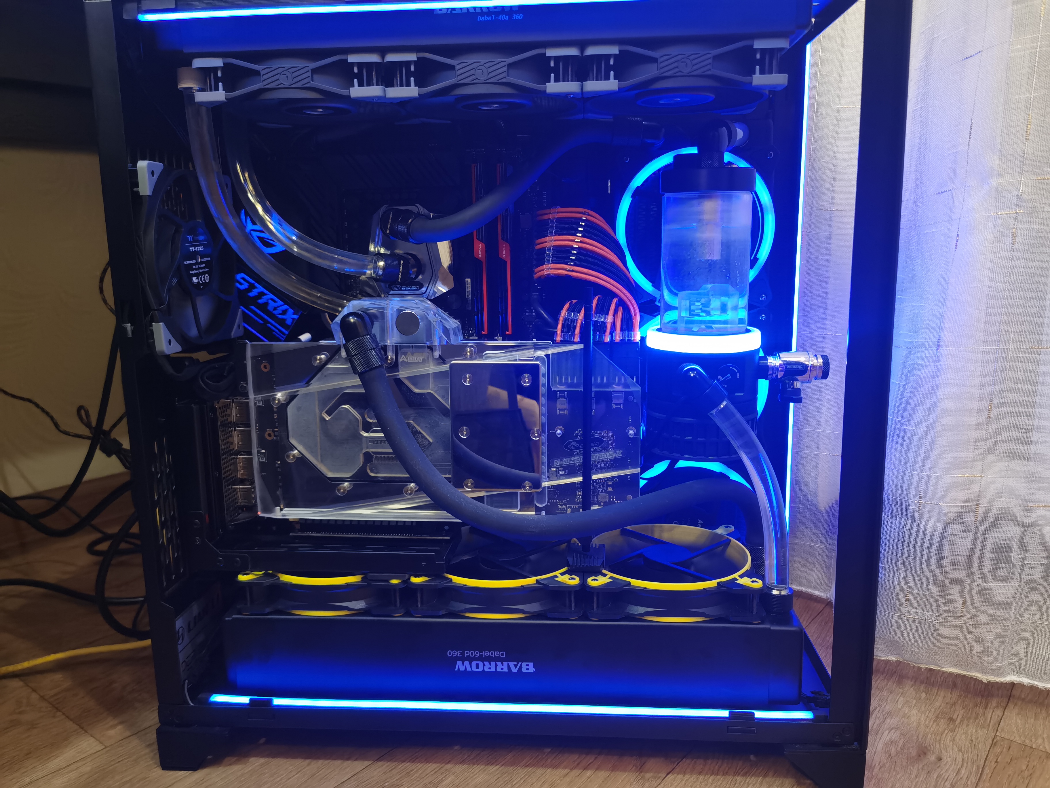

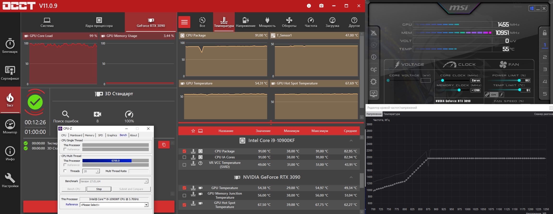

Так и не могу разобраться. Высокие температуры жидкости, до 45-47 градусов. Даже если все фильтра и крышки снять 45 есть. Без нагрузки 31. В комнате 26,5.
И как нам предлагаешь разбираться? На кофейной гуще?
Регистрация: 30.06.2011
CrownA Какие данные интересуют?
Регистрация: 08.11.2004
SAD414 на каких оборотах помпа, на каких вентляторы?
Снизу вентиляторы стоят в положении втягивания и сразу же половина перекрыта райзером, судя по фото. Хотя, пишешь, боковоую стенку снимал. В общем, мало воздуха проходит через радиаторы, и в таком корпусе с такими радиаторами с такой нагрузкой всё равно ниже 40 не получишь.
Тут или сильно бОльший корпус, где наружу будут торчать 2-3 480 радиатора, или вообще внешний.
Core i7 13700K, Arctic Liquid Freezer II 360, 2x16Gb DDR5-6400 CL32, Gigabyte Z790 Aorus Elite AX, Gigabyte RTX 3080Ti Eagle, Gigabyte M32Q
Alexx[2] помпа 80% (больше 4000 оборотов) вентеляторы 1500. Основание райзера сетчатое и им перекрыт только 1 вентетятор.
А что за железо и радиаторы какие.
8700K,ASUS X HERO,32 Gb DDR4,ASUS TUF RTX 3080Ti,Corsair 7000D, кастомный контур СЖО
Регистрация: 24.03.2006
Откуда: Moscow
Фото: 266
SAD414
Радиаторы оба на выдув, бок на вдув, будет как у всех около 40 жижа в сильной нагрузке.
Нижне Р120 ускорять на 1800+ или сразу на максимум, иначе слабо продувают радик.
Все же есть в посте. 3090 + 10900kf... Воздух 26, вода 47, GPU 54. Два 360 дабеля от барроу.
Нагрев GPU выше температуры воды - 7 градусов. При этом нагрев воды выше температуры воздуха 21 градус.
Нагрев воды говорит об очень высоком потреблении и вряд ли видеокарта греется всего на 7 градусов выше температуры воды при таком потреблении. Я бы предположил что температурный датчик воды перевирает и вы рано паникуете.
А так на мой взгляд СВО маловата для таких железок в стресс тесте.

tonygks Всё так. Только радиаторов три - нижний 60вдув, боковой 40 пуш пул на вдув, верхний 40 на выдув. Задний венель на вдув. Потребление: процессор 170w, видеокарта 380w.
Добавлено спустя 2 часа 7 минут 49 секунд:
CHiCHo Показатели на скрине выше это с полностью снятыми крышками и стёклами корпуса
Неважно. Нижний рад отдает верхнему свой горячий воздух. Что со снятой крышкой, что в закрытом корпусе.
Добавлено спустя 55 секунд:
О, тем более жижа будет горячей.

CHiCHo у тебя нот_спот на вк до скольки в стрессе доходит?
Откуда: Moscow
Фото: 266
SAD414 у меня жм сейчас, дельта чип/хотспот 6 градусов.
Дельта вода чип 12-14 гр при мощности 400-450. Жижа обычно 36-38. Сейчас и 39 будет, в жару.
У меня такое ощущение что мне такие температуры в контуре даёт именно вк. Не понимаю как у людей такие результаты
