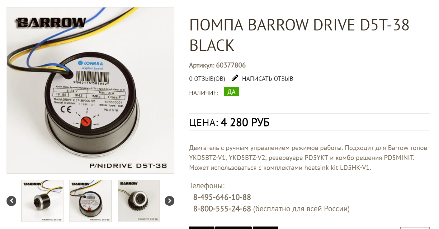

Знатоки помп, на рисунке оригинальная D5?
Снимок экрана (377).png [ 477 КБ | Просмотров: 1117 ]

nag77 ДА.

atlonn писал(а):
ДА.
И хорошо)
Не бегая далеко за границу, скомплектовался на процессор).
