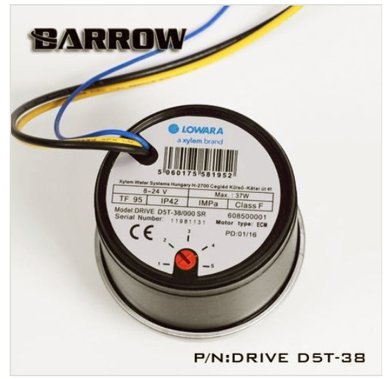

kayrosbs писал(а):
у меня стоит 5 но думаю не слиьно ли будет много?
Я настраивал с минимально возможной вибрацией в нужном мне диапазоне. Шума от 0 до максимума я не слышал, а вибрацию (дисбаланс) настройкой гасил. Перелицованная WCP D5-VARIO Watercool.

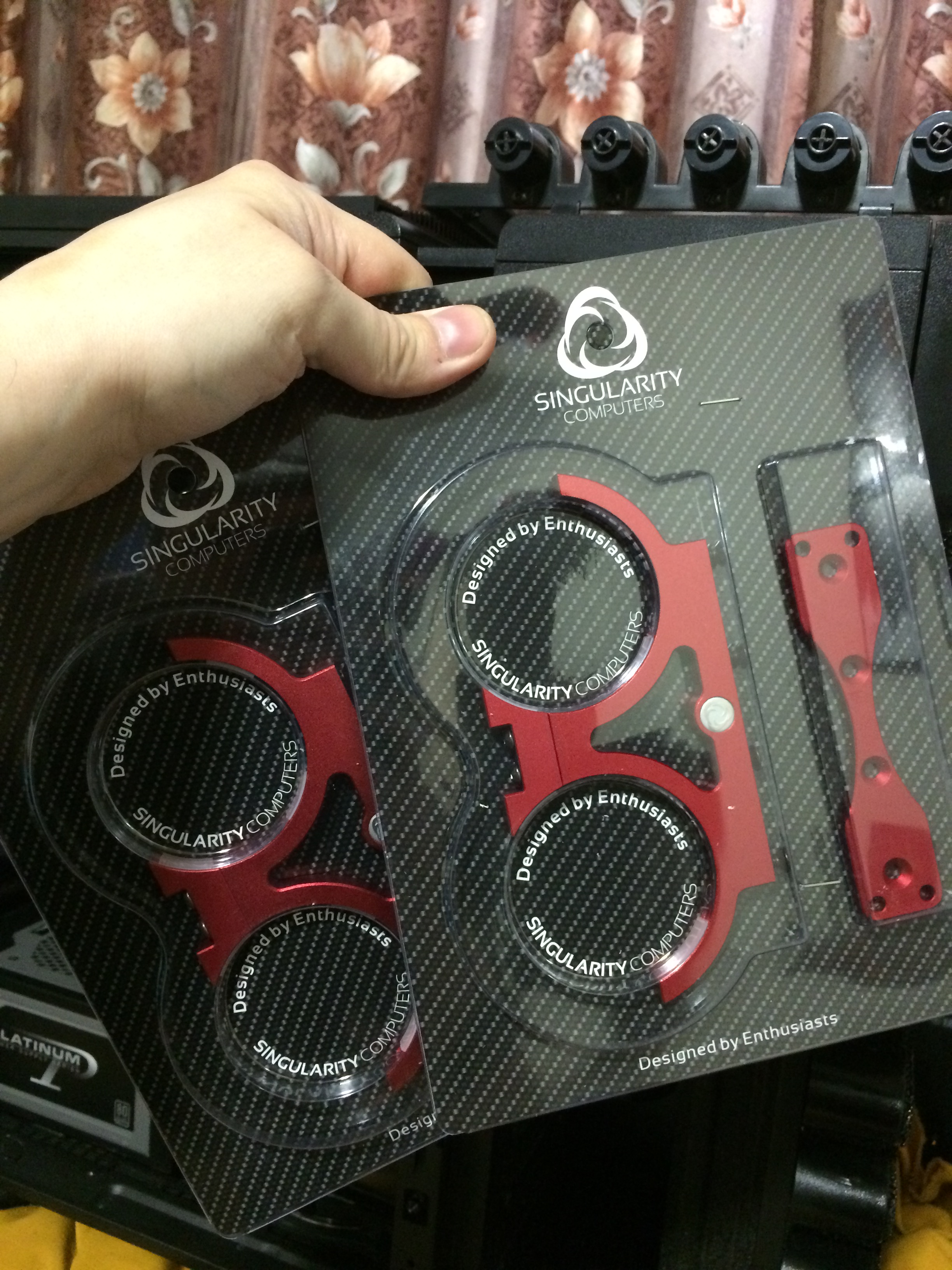

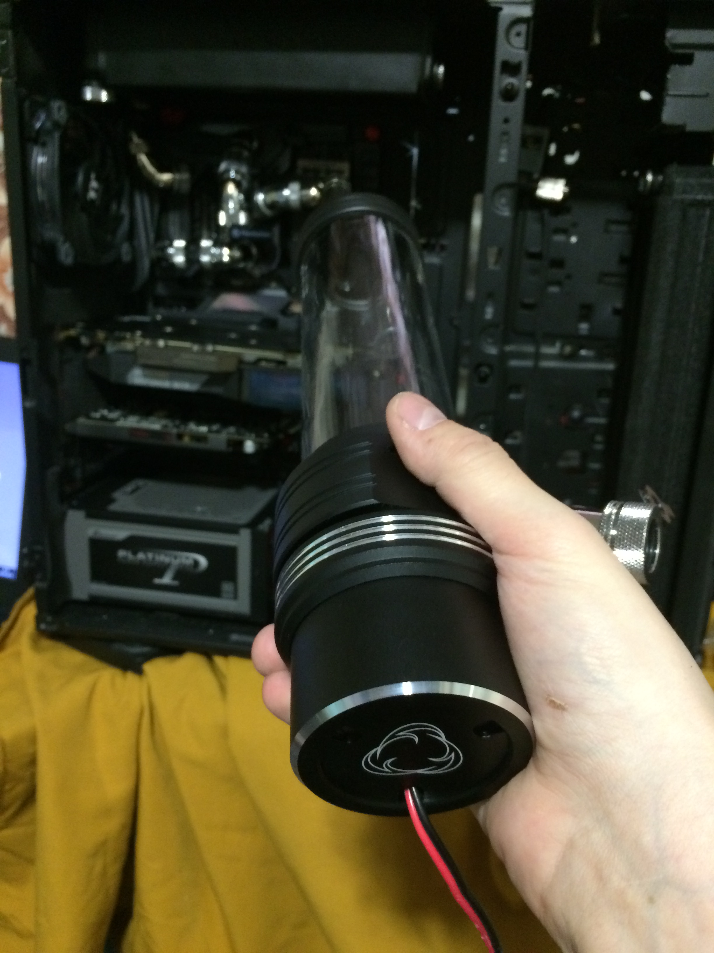

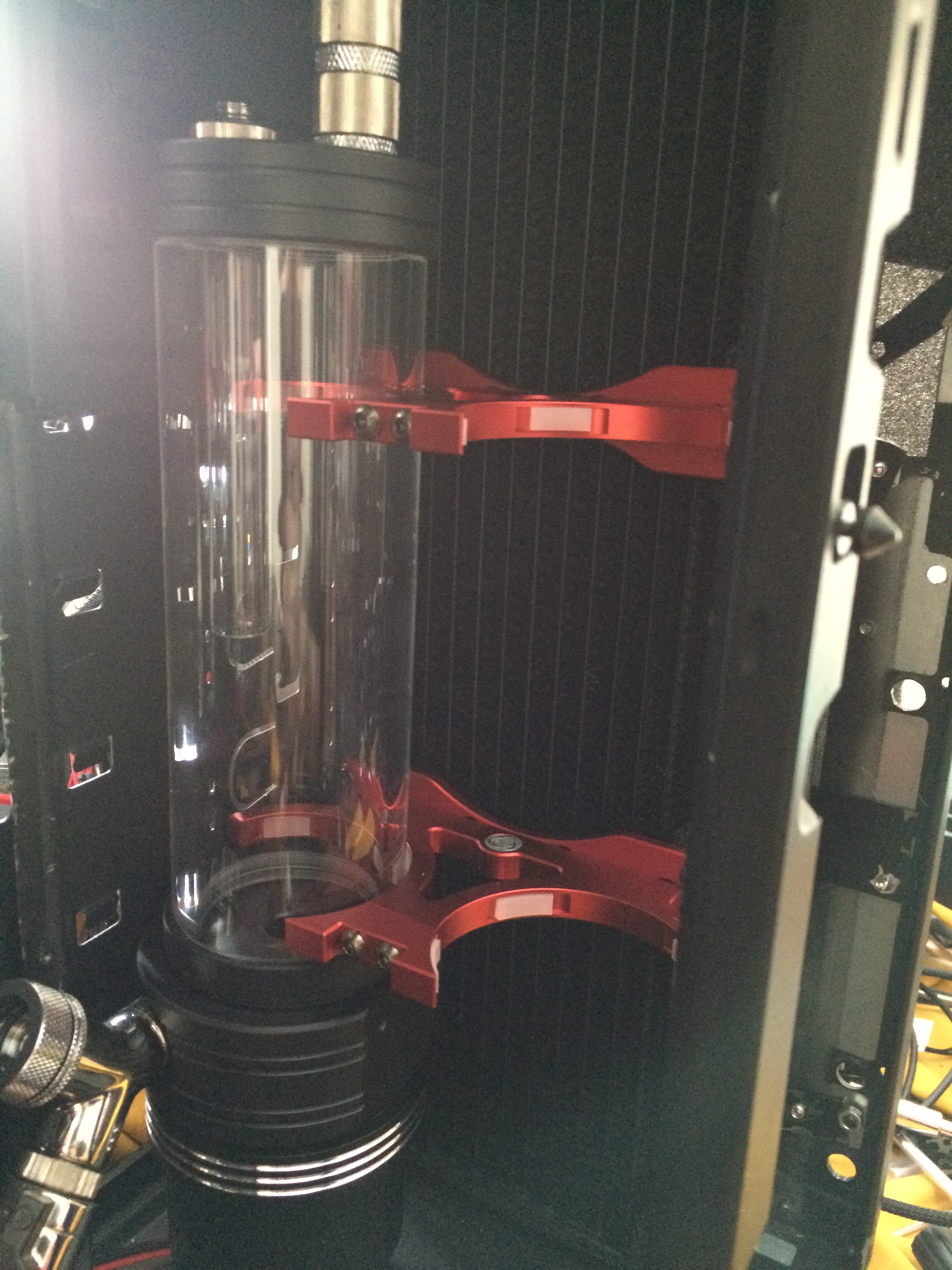

Фото: 36
против вибрации у меня ковер и крепления от сингулярити в ковере специальная виброгасящая прокладка.и сами крепления тоже фантастические.На видио смотрел тихо все очень было..Благодарю за ответ помог, то есть скорость без разницы..ОК

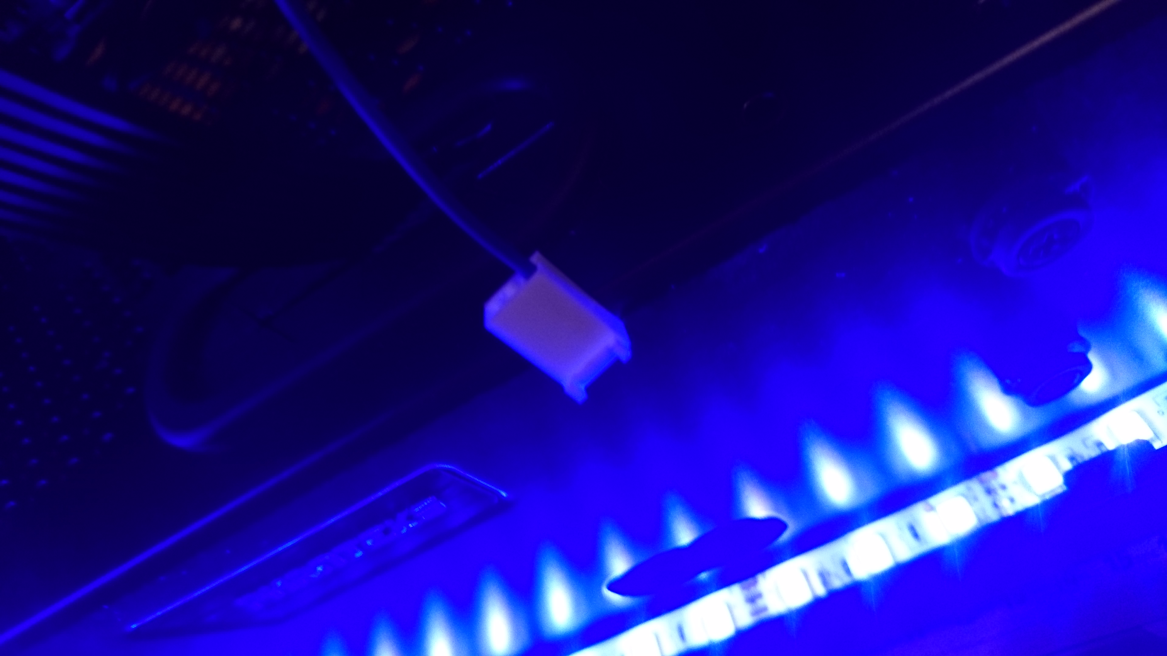

Запустил на втрой системе D5 vario. Не могу понять, почему не мониторятся обороты. С предыдущей варио проблем не было. Может распиновка не та?
DSC_0816.JPG [ 1.58 МБ | Просмотров: 933 ]
Регистрация: 11.03.2008
Откуда: Норильск...
nag77
Проводок в фишке на своём месте...
А проводок к контактной площадке на плате припаян..?
Нет контакта.
К контактной площадке на помпе? Не вскрывал, только собрал контур.

nag77 писал(а):
Не вскрывал
Если проводок тахометра в 12вольт случайно воткнул, то вскрывать однозначно придется.
Так-то он обычно в разъеме уже идет вставлен, дабы не вставить куда не следует. Вот фотку разъема бы увидеть
Добавлено спустя 5 минут 29 секунд:
А, увидел уже фотку. Судя по ней он на своем месте в разъеме стоит, так что никаких +12 там не было.
Выше выкладывал или о другом разъеме речь идет?
Вообще есть возможность каким либо образом прозвонить "сигнал" оборотов на проводе не разбирая помпы? Визуально все целое до входа в помпу.
Самое простое воткнуть в другой вентиляторный разъем (заведомо рабочий).
Все доступные свободные разъемы проверены, у меня их богато). Ноль эффекта.

nag77 писал(а):
Ноль эффекта.
Значит проверить на плате помпы припаян ли проводок тахометра (и главное - туда ли припаян).
Если с этим все в порядке, то тогда поменять транзистор на плате помпы.
