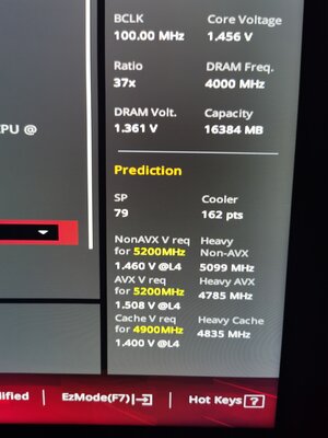

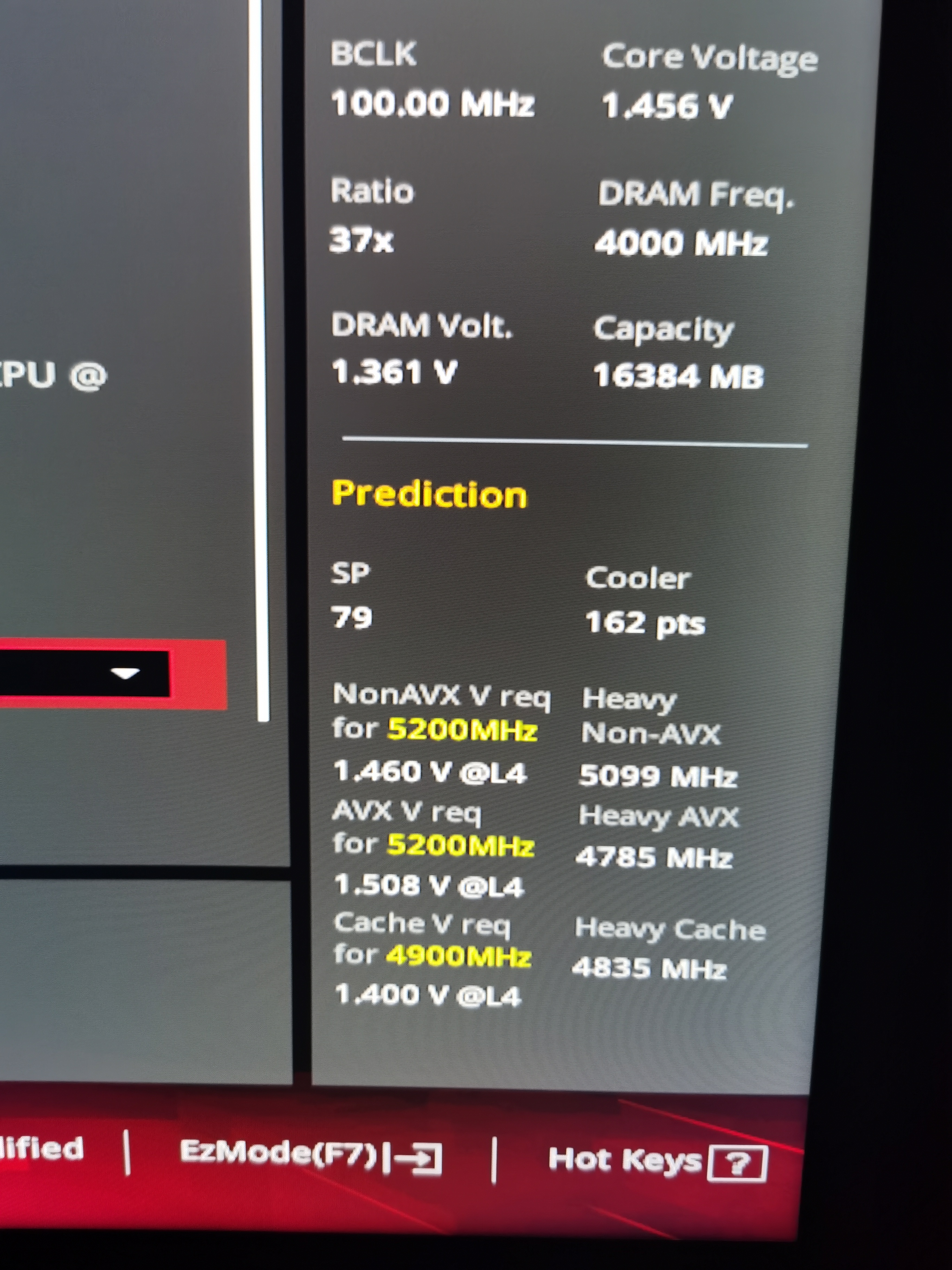

(AMD)OPTERON Ну вот насчет переходника, как ты его назвал, высказывание необоснованно. Во первых вес распределен между родным крепежом вк и вертикальной подпоркой да и пластина основания усилена (толстый металл), во вторых продув в корпусе значительно лучше как и обдув бэка вк.
Добавлено спустя 6 минут 50 секунд:
CHiCHo Да пришлось повозится с невпихуемым, но немного колхоза и вуаля ) Проц спокойно идет на 5.2 по всем ядрам с кольцевой шиной на 4.9 температура в пике 82
любое вмешательство в конструкцию не приводит к хорошему (нагрузка на слот и контакты другие, качество переходника и длина линии увеличена). Колхоз "родным крепежом вк и вертикальной подпоркой" в эту же тему.

SAD414 это в прайме и линксе проц может так молотить?! :shock:
Отбирался?
Регистрация: 30.06.2011
Добавлено спустя 52 секунды:
Да нет просто куплен. Просто поднял по всем ядрам и кольцевую, лимиты вообще не трогал. Странно другое, уезжал на три дня, температуры еще упали на 2-3 гр. Адгезия жм? Раньше в комнате 24-27, в простое после нагрузки температура жижи 30-33 и не опускались . Сейчас при тех же условиях жижа 27-29. Память у меня такая же как у тебя ( ну +/-) 3600 на 15 cl., стабильно получилось. Разогнал на 4000 при 18 18 38 на 1,35 напруги. Моя мама мой профиль не держиет и так что приходится подбирать. Подскажи чем тестиш проц (конкретную программу и версию+ настройки) а то может не тем гоняю. И подскажи какой у тебя рейтинг на asuse в биос. вот мой, то что SP и Cooler (это похоже отправная точка):

SAD414
Тестирую линксом и Прайм95. Линкс проходит, прайм вышибает часто при стабильном линксе ошибки. Это овернагрузка, но на землю спускает)))
https://www.techpowerup.com/download/prime95/
У меня бывало снижение Т, но это, я думаю, термопаста на крышке так себе ведет. С ЖМ везде не проверял.
СП 63))) Кулер 190+
Сп был на старых биосах 87, потом мать начала видеть проц как самый плохой из возможных)
