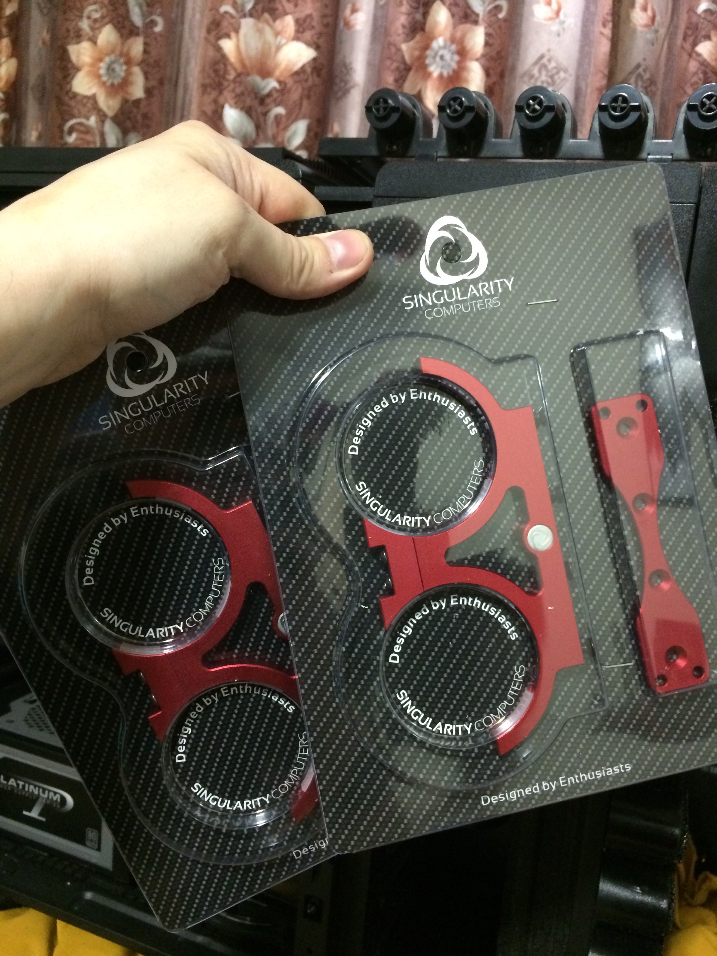

по поводу не профукать))У меня наверное около 20 заказов 10 на ево и 10 на оверхарде :lol: кстати по поводу креплений берите сингулярити ,лучшие в мире ...там есть и на соло помпу..Но соло помпа уг полное не советую...

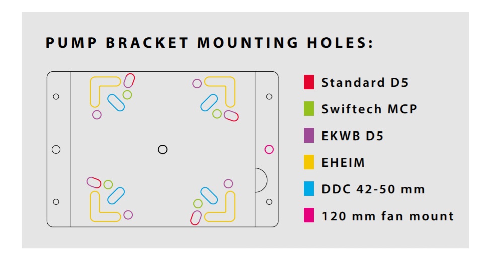

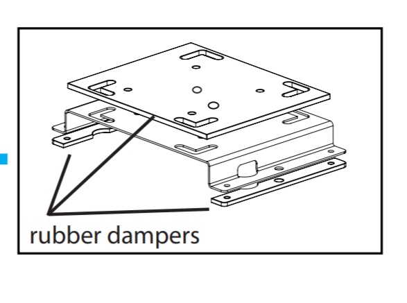

Писал как то выше о проблеме сигнала оборотов помпы Barrow D5 Vario. Отправил ее в гарантию, заменил
на аналогичную от Aqua Computer D5 Vario. Дополнительно "развязал" помпу вибровтулками.
Втулки
Втулки весьма неплохого качества, резина в меру мягкая. Сейчас на них у китайского товарища скидки
https://ru.aliexpress.com/item/4pcs-lot ... 33edANWWpR
Крепилось все это дело через комплектный кронштейн корпуса
Снимок экрана (436).jpg [ 46.87 КБ | Просмотров: 962 ]
Снимок экрана (435).jpg [ 65.3 КБ | Просмотров: 962 ]

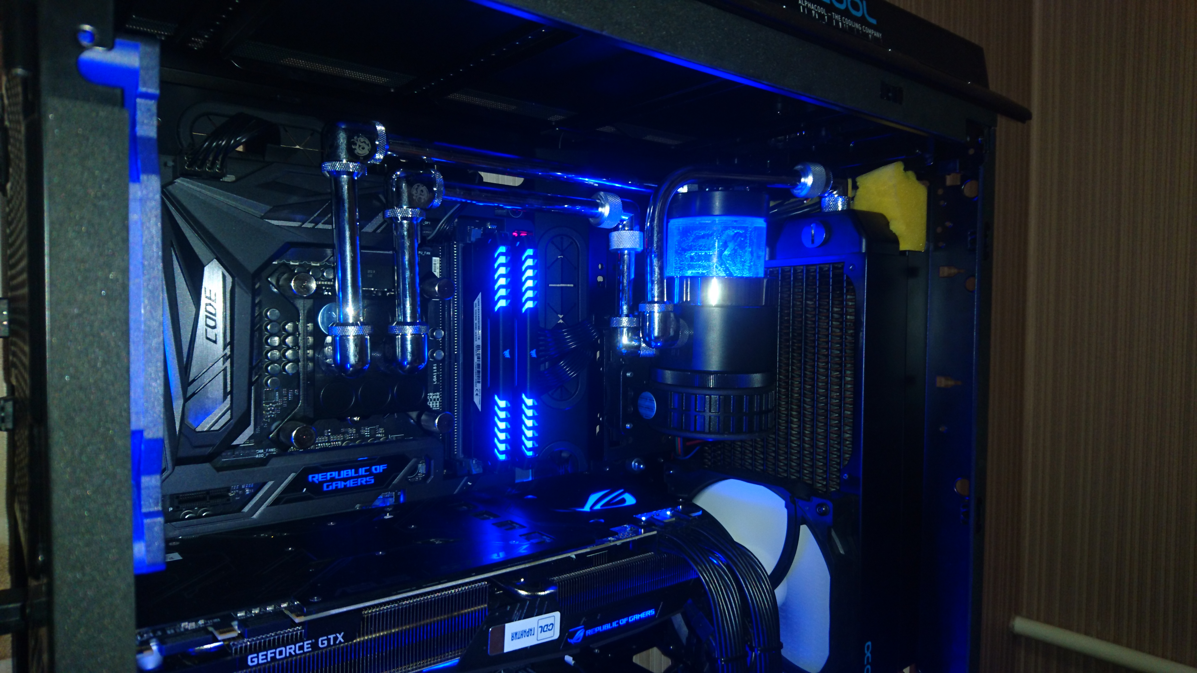

Обороты "читаются", и что самое главное, практически во всем диапазоне оборотов нет вибрации и паразитных шумов.
После корсара вторым этапом были шланги, но вернулся к своим трубкам (с остатков по сусекам).

Красивые, но цена уж слишком неедекватная за пару кусочков железа.

Толку от такой виброизоляции чуть более чем ничего. Слишком тонкий слой резины и через винты будет проходить. Надо приклеивать помпу к губке, только там можно по хорошему изолировать.
Да вы спец по втулкам). Резьбовая часть не проходит насквозь втулки.
Мочалка ваше все)
