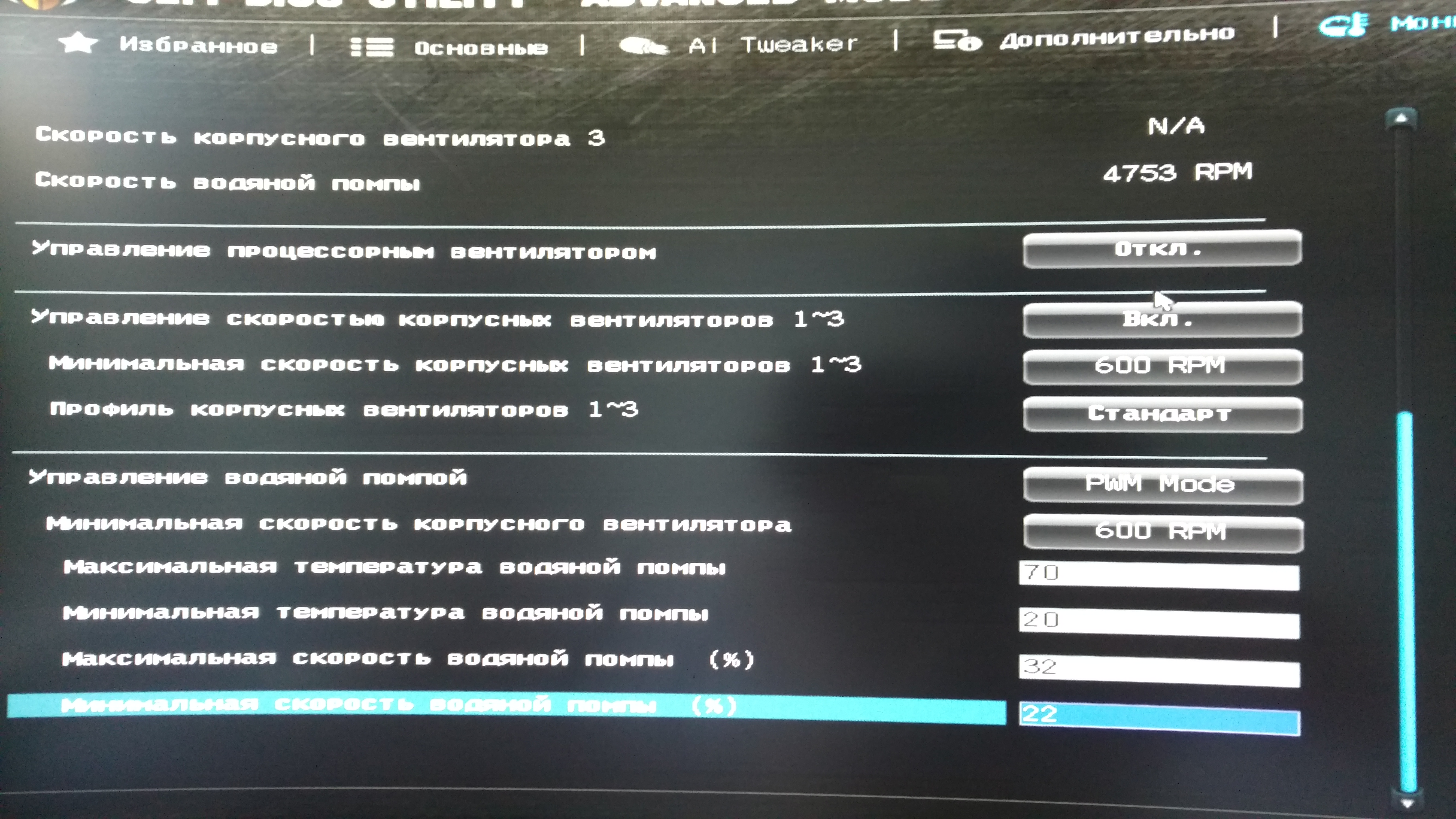

Чтобы помпа регулировась с материнки надо чтобы все 4 провода шли на разъем на матери? Но у меня сделано вот так:
соответственно теоретически могу переделать разъем, но потянет ли коннектор для помпы на матери этого зверя по току?
Нет. Всё у вас правильно. Питание берется с БП, а сигнал таходатчика и управляющий PWM - на мать. 30Вт - 2,5А. Не все матери могут выдержать такой ток, если питание брать не с БП, а с матери.
Регистрация: 20.12.2014
Откуда: СПб
Tichok Хитрый John так а как регулировать обороты? я выставил в биосе 25%, обороты там видит, но эффекта нет
[9900K][XI Formula][G.Skill 3200 cl14 4*16GB][GIGABYTE MSI 3080Ti suprim X ][SSD Samsung 970 Pro 512GB][DELL U3417W]
Регистрация: 27.01.2003
Откуда: Кунгур
Фото: 47
Avenger86 Странно, на 25% должно быть около 1500 об/мин. В БИОС-е точно выбран режим управления PWM, а не DC?
Откуда: СПб
Хитрый John стоит пвм, 4800 оборотов крутится
Добавлено спустя 6 минут 22 секунды:
вот так это выглядит в биосе
IMG_20180712_200612938_TOP.jpg [ 4.33 МБ | Просмотров: 1041 ]
Откуда: Кунгур
Фото: 47
Avenger86 Проверьте на другом разъеме.
Откуда: СПб
Хитрый John Спасибо, заработало с третьей попытки на процессорном. CPU Opt тоже не регулировал, хотя, возможно, у меня в удлиннителе контакт где-то мог отходить. Штатный провод короткий, сделал кдлиннитель от обрезка старого провода. Буду тестировать дальше!
