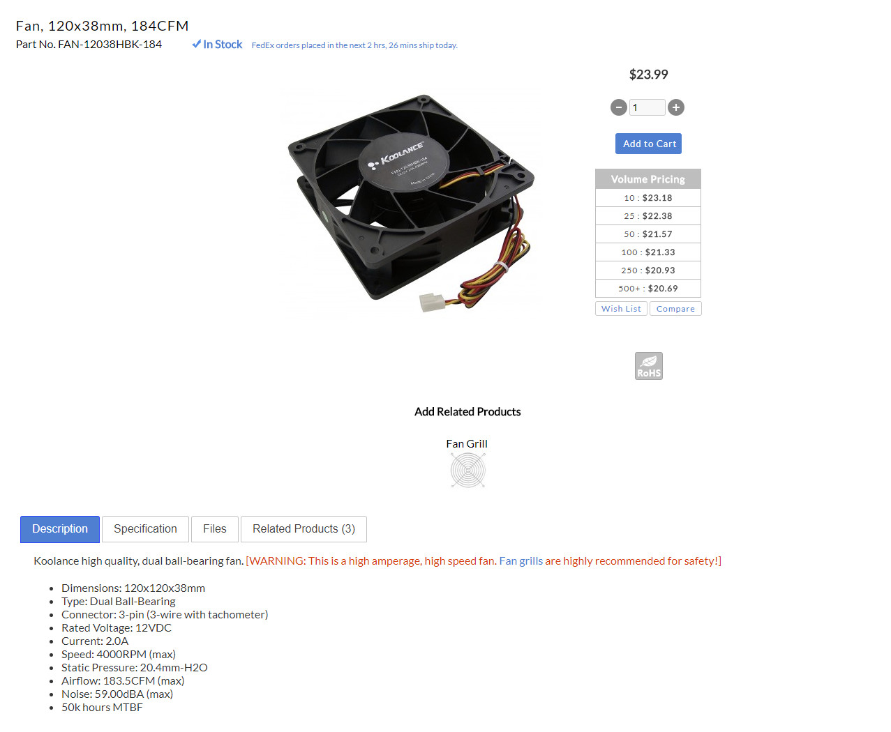

vostokhost
Угу...
Уже который год гляжу на эти..:
Снимок1.jpg [ 174.86 КБ | Просмотров: 806 ]
НО...
Прекрасно работающие Тайфуны не дают мне повода приобрести сии обрубалки культяпок(красные буквы)... :crazy:
Хм ... Я был взволнован, но это не складывается в мой Нидекский нежный тайфун размером 120x25 мм . Лучшее статическое давление, более низкие обороты, но заявленная CFM ниже, и максимальный уровень шума также намного выше.
Я подумал, что можно попробовать и сравнить, СВЯТАЯ КОРОВА 29,99 $ плюс 15 $ за доставку! Я не плачу 45 долларов за поклонника.

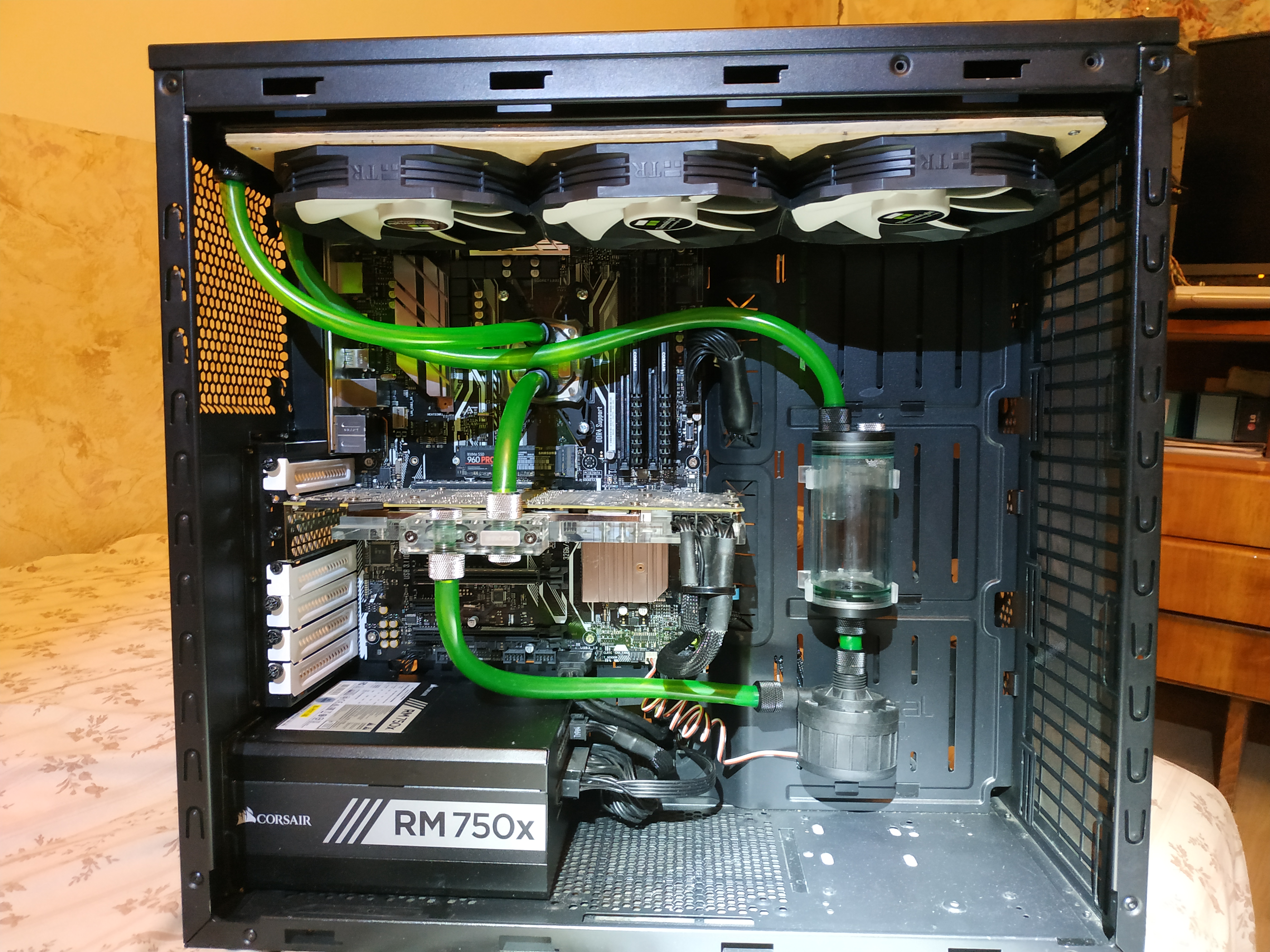

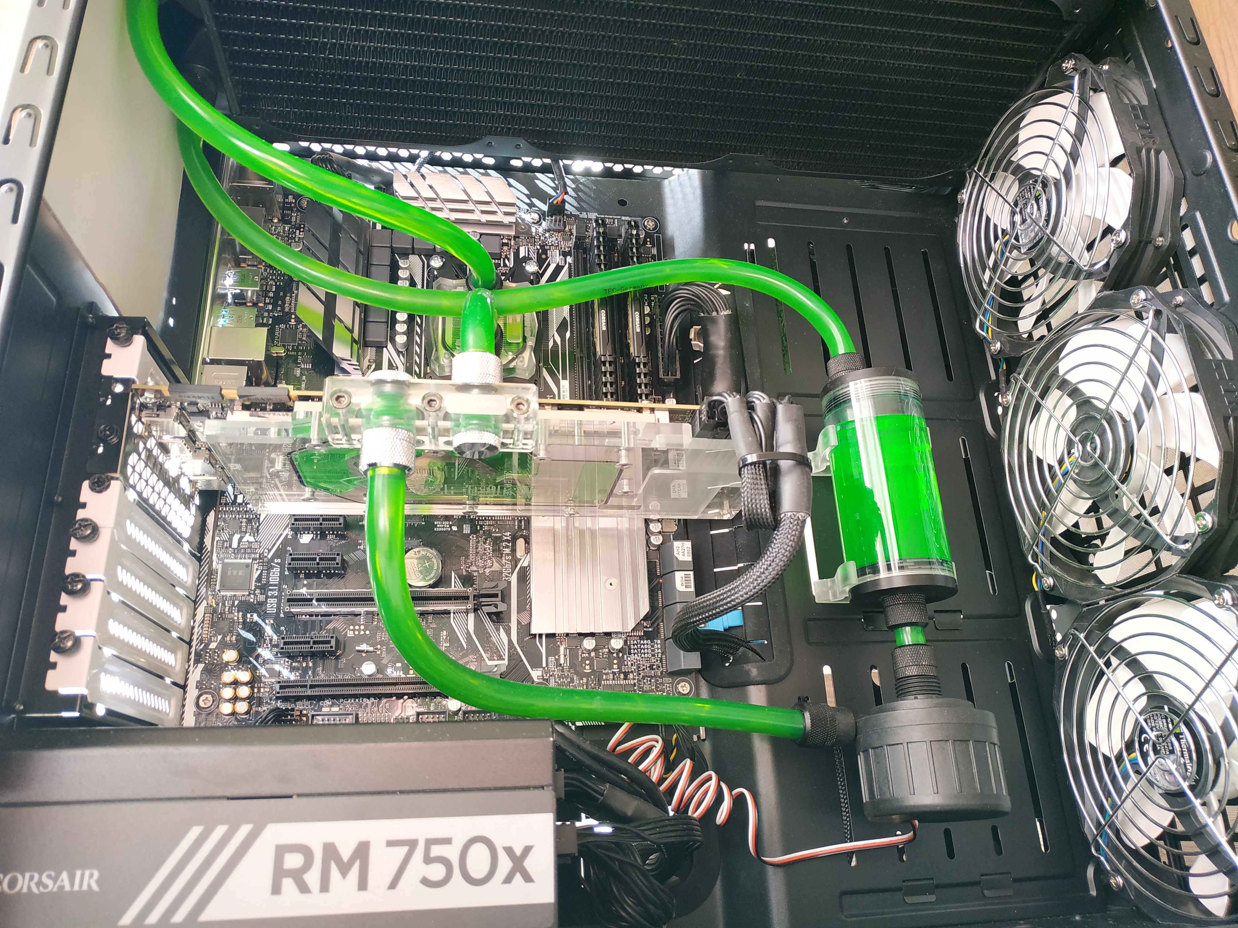

Регистрация: 01.05.2006
Да, пардон, он. Чисто по пространству все прекрасно встает. Просто физически не хотелось бы ничем перекрывать мать, плюс абсолютно пустая половина корпуса болтается, так там хотя бы вентиляторы что-то делают
Комментарий к файлу: Радиатор в пассиве
IMG_20190825_113548.jpg [ 5.67 МБ | Просмотров: 664 ]
Комментарий к файлу: Радиатор в активе
IMG_20190824_214734.jpg [ 5.1 МБ | Просмотров: 664 ]
ха-ха! Взял на пробу один слимовый, что он есть, что его нет. Но это не главное, дует он то он даже чуть лучше, чем текущие TY-147. В общем я думал проблема в продувке радиатора, а оказывается, проблема в пылевом фильтре + фаталити в виде передней глухой стенки. Оказывается, когда их нет, все прекрасно сквозит, листок бумаги при 600 оборотах в варианте "вертушки спереди" посто летатает над выходной сеткой гриля по всей его длине. Как только прикладываешь фильтр - поток режется чуть ли не в трое, листок падает на гриль но еще сохраняет форму паруса. Закрываешь декоративную крышку - листок становится плоским как доска. Увеличивать обороты выше 600 нельзя - я начинаю слышать шум ветра.
Что-то надо придумать. Пока получается что старый корпус из 2000х за счет вынесенного над ним радиатора был лучше этого фаркталовского "спешл во вотер". И все 50 страниц обсуждений про fpi радиаторов и "сложности" их продувки просто ничего не значат по сравнению с обычным пылевым фильтром

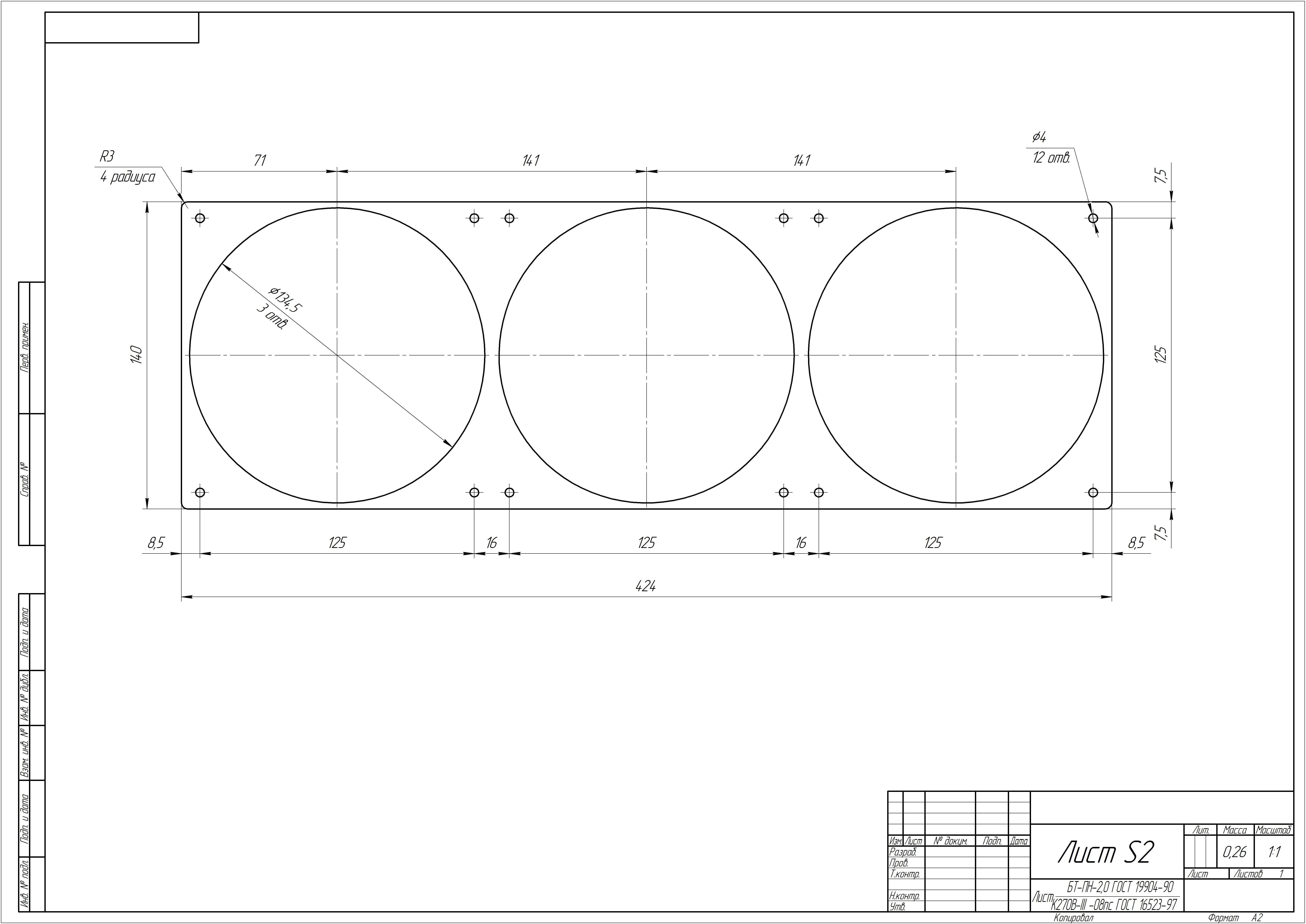

YaDoбрый писал(а):
Какие 140мм вертушки лучше всего к 16fpi тонкому радиатору присмотреть?
На st30 420?
Рекомендую SW3+переходную рамку.
Чертеж как раз для этого радиатора и SW3 прилагаю)
Чертеж
Лист S2.jpg [ 1.15 МБ | Просмотров: 900 ]

nag77 писал(а):
На st30 420?
верно)
nag77 писал(а):
переходную рамку
есть ли смысл в рамке, учитывая то что радиаторы будут на внешней стороне корпуса, а радиатор на внутренней? А еще учитывая Ваш опыт, насколько существенно рамка сказывается?
Рамка вентилятора SW3 круглая, без переходной планки будут потери потока по углам.
SW3 в тестах без всяких рамок лучшие по продувке, но с рамкой только еще лучше будет.
