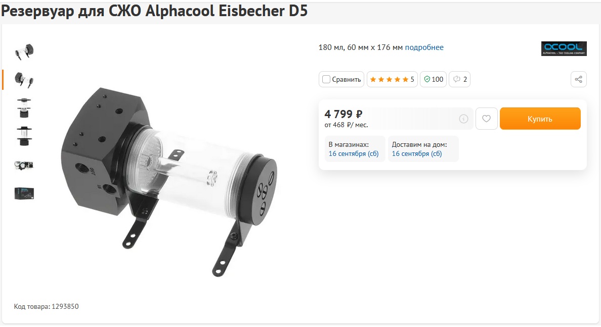

romalan писал(а):
В onlinetrade недорого продают Резервуар для СВО Alphacool Core 100 Aurora D5/VPP Acryl 15393. может быть кому нужен. (в московских магазинах дороже два раза.)
в каких?
Плюс - доплатив 300р можно купить норальный рез с ТОПом от той-же альфы в ДНС с БЕСПЛАТНОЙ доставкой в магазин ;)
д5рез.jpg [ 87.96 КБ | Просмотров: 2207 ]
