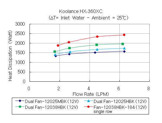

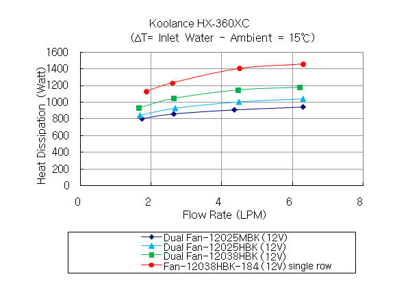

Давайте посмотрим чего на заборе Koolance по-этому поводу написано(https://koolance.com/hx-360xc-radiator- ... fpi-copper)..:
Koolance HX-360XC
Снимок3.jpg [ 51.05 КБ | Просмотров: 603 ]
Снимок1.jpg [ 39.07 КБ | Просмотров: 603 ]
Снимок2.jpg [ 37.97 КБ | Просмотров: 603 ]
Угу... Всё чистая правда... ;)

Starco писал(а):
Конфигуратор на ekwb радостно вещает что 360 у них рассеивают 400-500 вт
вопрос только на каких оборотах вентиляторов , я обычно свои 140ковки больше 800 не кручу потому что для меня уже громко , если тебе плевать на шум то
