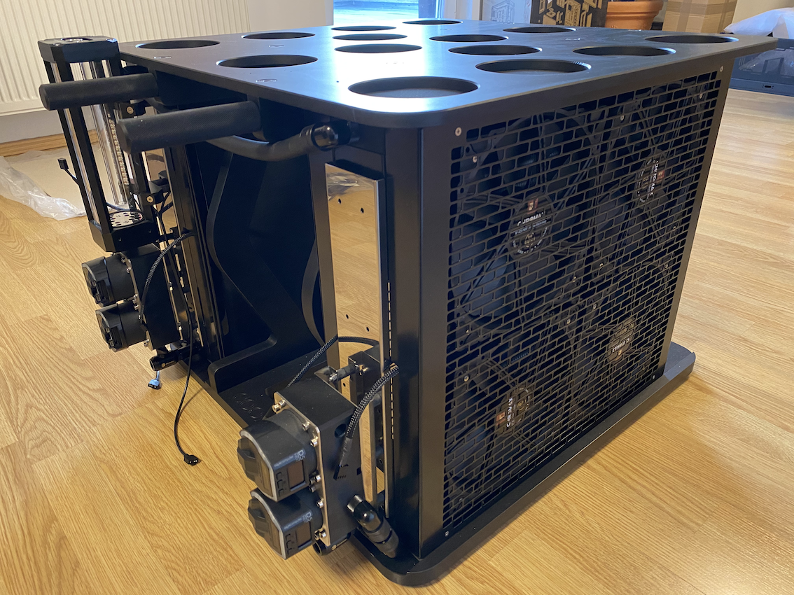

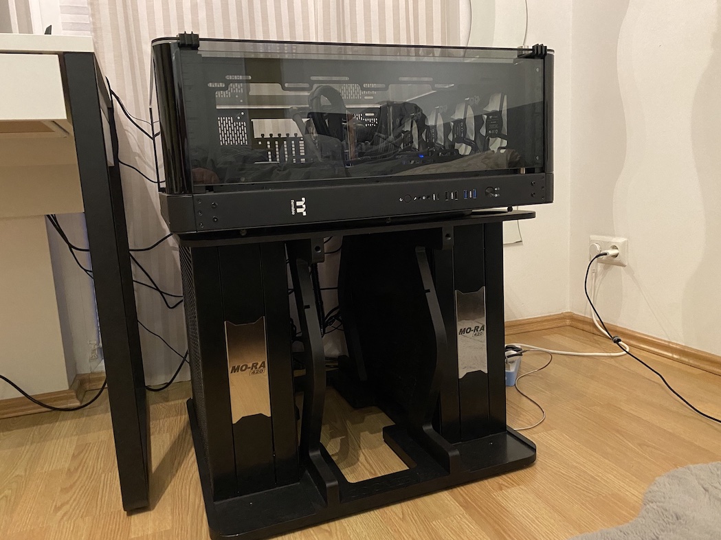

кстати наткнулся на интересную идею корпуса ATX Thermaltake Core P5 TG под воду - для моры, ТТ всегда придумывает необычные идеи.
Я смотрел этот вариант, когда думал, что с морами делать. Во-первых, придётся всё равно делать что-то своё, под 420 - точно. Во-вторых, этот корпус не поддерживает Е-АТХ, что сразу убавило мой интерес. В-третих, если у такой конструкции расправить крылья, вместо положенной на бок буквы "П", то и поставить такую конструкцию некуда будет. Вешание моры на стену меня, из-за ограниценного забора воздуха, не прельщает. Так ничего и не придумал, кроме построением буквой "П", где слева и справа мора, а сверху, где перекладина - комп. Забор воздуха идёт изнутри. Я уже показывал фотку.

SERO91988 писал(а):

losinka
Столик под Моры - это готовый продукт Ватеркула/еще _кого-то или какой-то лютый кастом?
Регистрация: 08.09.2007
Откуда: Нижневартовск
CHiCHo не, он же скидывал где то здесь, кастом из алюм плит
Кастом. Но вместо алюминия можно взять какой-нибудь прочный пластик и более удачно продумать разводку проводов. Корпус компа - это не то, чтобы я о таком мечтал, но лучше я не нашёл.
