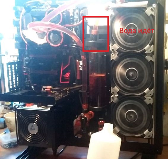

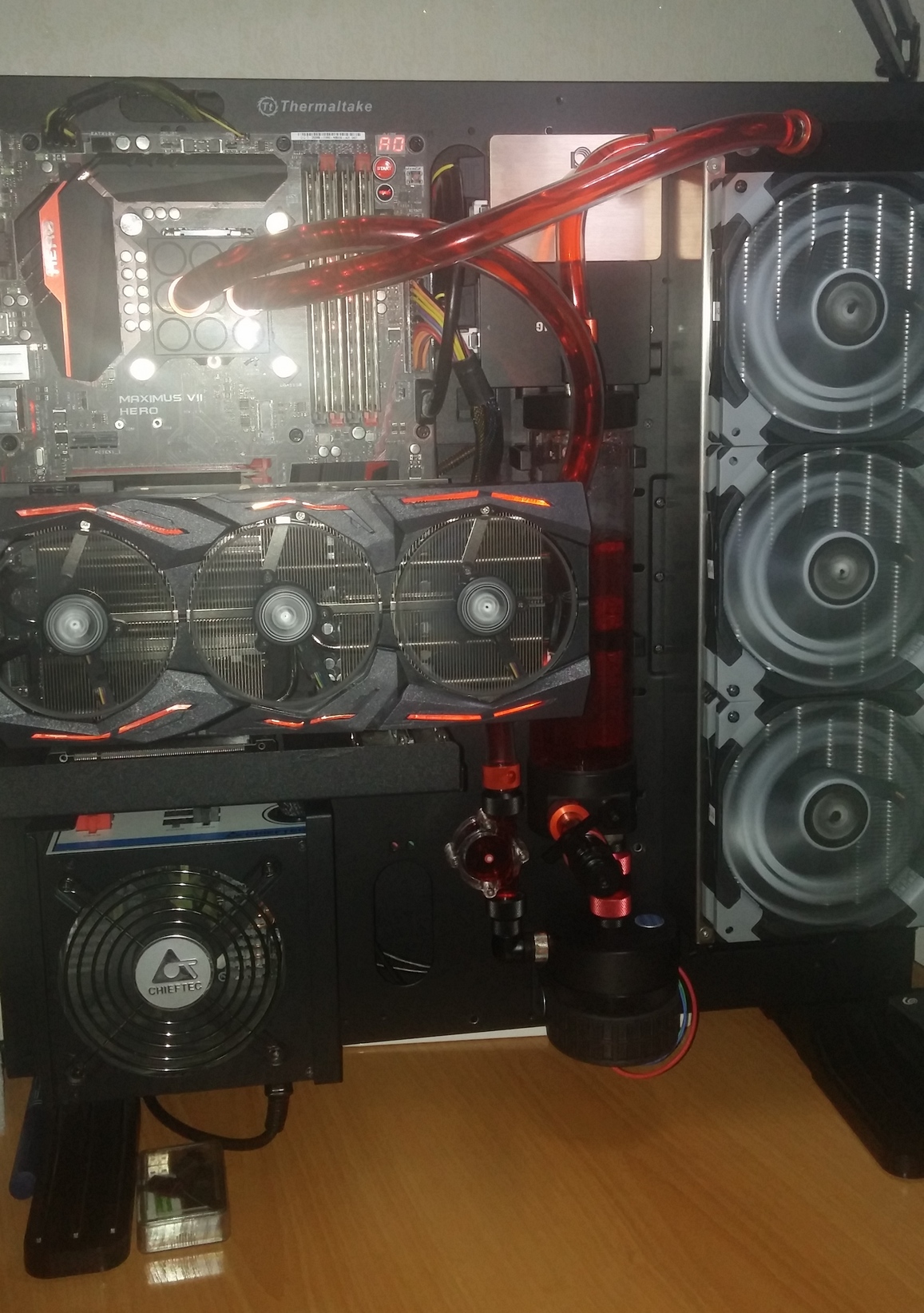

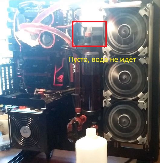

Регистрация: 09.08.2016
Всем привет. Возникла трабла.
Водянку собирал первый раз, контур пока на проц в дальнейшем жду фулкавер на видео.
Контур:
Шланги 10х16
помпа - EK-XTOP Revo D5 PWM
резервуар - EK-RES X3 250
радиатор - airplex modularity system 420 mm, aluminum fins, one circuit
в контур поставил датчик потока с мониторингом Barrow SLUCP-V1BLACK (но пока не подсоединял трехпиновый разъём.)
Вроде в начале недели 2 всё было хорошо, помпа на 2600 оборотов нормально гоняла жижу по системе (фото 1)
но потом возникла следующая проблема. Комп работает круглосуточно, но как то раз выключил комп (переносил на новое место)
и после включения вроде контур работает, а вот жижа в резервуар стала поступать тоненькой струйкой, затем вообще перестала. (Фото 2 и 3)
Вода в резервуаре не убывает и не пребывает. Перегрузил комп вроде всё стало нормально, поток пошел но через пару минут опять падение напора, датчик потока не вращается. (Да совсем забыл упомянуть что помпа в биосе выставлена на постоянную скорость) Поставил в биосе максимум на помпу - запускаю и снова такой же результат.
Слил всю жижу, через пару часов заправил заново и ни какого результата. Помпа на 4600 оборотов а вода не течёт,
из выхода радиатора пусто.
Может кто подскажет что произошло, воздуха вроде не цыпанул.

monomah вариантов тут не много - либо пузырь в помпе, либо где-то что-то забилось. Но тут поможет лишь разборка контура и поиски засора. ВБ на проце смотрю с непрозрачной крышкой, поэтому его придется разобрать и посмотреть состояние микроканалов.
Значит цепанул. По твоему рассказу рисуется картина - в контуре что то плавает и при старте помпы приплывает к ближайшему отверстию и перекрывает его.
После остановки отваливается и контур опять свободный до следующего запуска.

Скорее всего так и есть, при чем воздух можно цепануть и в процессе сборки, как в моем недавнем случае: контур полностью не разбирался, был отсоединен топ с одной помпой, после ч/з новый топ подключено уже две и все, отсутствие прокачки при старте, как оказалось на выходе из помпы в шланг, образовался огромный пузырь.

monomah писал(а):
на помпу можно только с компьютерного БП подавать
С любого 12-24х вольтового, в том числе и с того, что у тебя на картинке.
Добавлено спустя 2 минуты 17 секунд:
monomah писал(а):
а если плавает то где
Это такая литературная реконструкция, по мотивам твоего печального рассказа :D
Правильный ответ был вначале - воздух.
