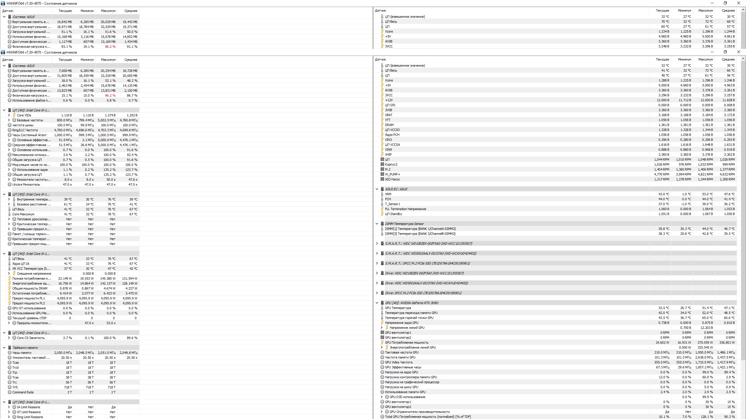

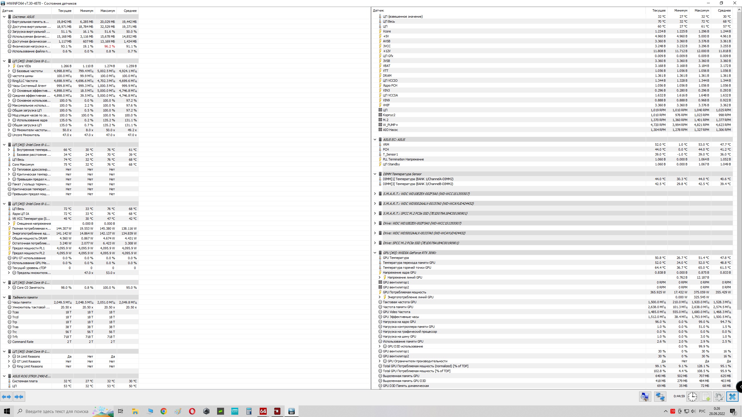

tonygks Вот результаты тестов.
До этого в коменте немного ошибся с температурами)
Комментарий к файлу: Через 1-2 минуты после окончания
через 1,5 минуты.jpg [ 909.98 КБ | Просмотров: 415 ]
Комментарий к файлу: В нагрузке 45 минут
нагрузка.jpg [ 882.9 КБ | Просмотров: 415 ]

SAD414 ну я думаю что температурный датчик привирает(или в его зоне вода греется и застаивается - т.е. его показания не отображают среднюю температуру воды в контуре). Меньше на 4 градуса тут вроде ни у кого GPU не показывал еще. Ну и потребление до 550w - не должна вода греться в 12 секциях при 1000 оборотах вертушек на 16 градусов.
По CPU главное не смотрите на температуру в разделе материнской платы. https://i.imgur.com/4l58MwC.png - зеленому верить, а красное - чушь от асус.
Ryzen 7 5800x3d CO -30, x570 Aorus Elite, DDR4 16GBx2 Ballistix 3600 cl16, ASUS RTX 5070ti TUF, Define R5, Custom Water loop

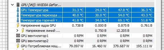

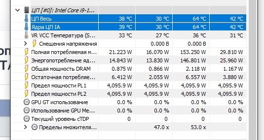

Регистрация: 30.06.2011
tonygks Ну вот просто прогон теста на устойчивость3DMark Time Spy Extreme с холодного старта. Температура жижи 35. В комнате 24. Измеряю домашней метеостанцией, датчик в этой же комнате
вк.jpg [ 51.78 КБ | Просмотров: 259 ]
проц.jpg [ 76.98 КБ | Просмотров: 259 ]
