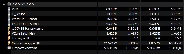

Nap, развернул все вертушки на выдув - Pull, без обклейки скотчем, корпус открыт. Вода прогрелась до 46С за 40 минут при 1700RPM вертушек.

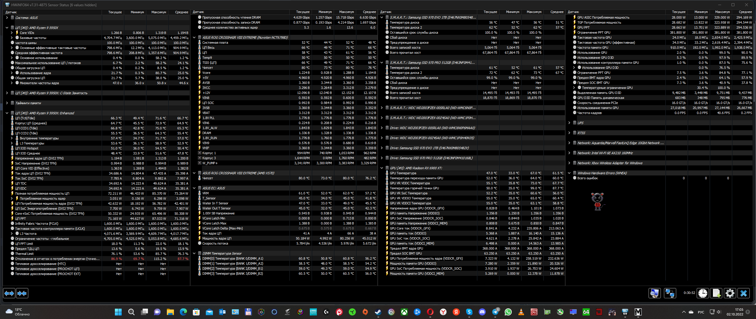

Lexx_l https://i.imgur.com/IY3VSN8.png почему средние обороты вертушки 300 за 40 минут?

tonygks , "кривой" мониторинг.
Или не все вертушки крутятся?
А так за 40 минут среднее потребление всего 350w, два 360 радиатора, вертушки как будто на 1700 и нагрев воды на 20 градусов. При таких вводных вода и на 10 градусов не должна прогреться. Или воздух не поступает или хз..

tonygks, все крутятся, писал выше - работают в автомате по кривой.

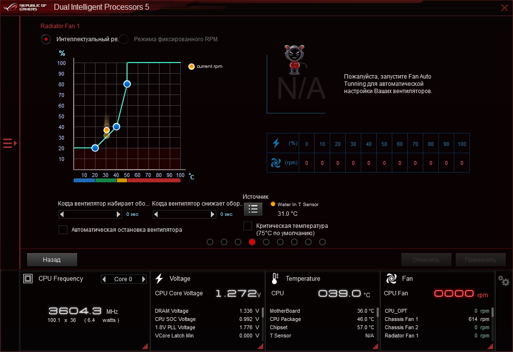

RAD_FAN_Curve.jpg [ 141.92 КБ | Просмотров: 577 ]
Просто контроллер Barrow "криво" посылает сигнал тахометра, 2-3 сек. сигнал есть, 10-20 - тишина. Не разбирался с ним, управляет вертушками нормально и ладно. По моим наблюдениям, на картах AMD (по крайней мере на моей 6900XT, других никогда не было) потребление мониторится только по питанию GPU, без учёта потребления VRAM, на NVIDIA же - всей карты в целом. К пиковому потреблению GPU нужно прибавить ещё ~100W, будет примерно 440W. На этой же сборке до 6900XT стояла двуконнекторная 3080Ti с лимитом 370W, в Метро она долбится в PL=350W. Так вот, в Метро на этом же железе с 3080Ti пиковое потребление c розетки было 540W, а с 6900XT - 700W.

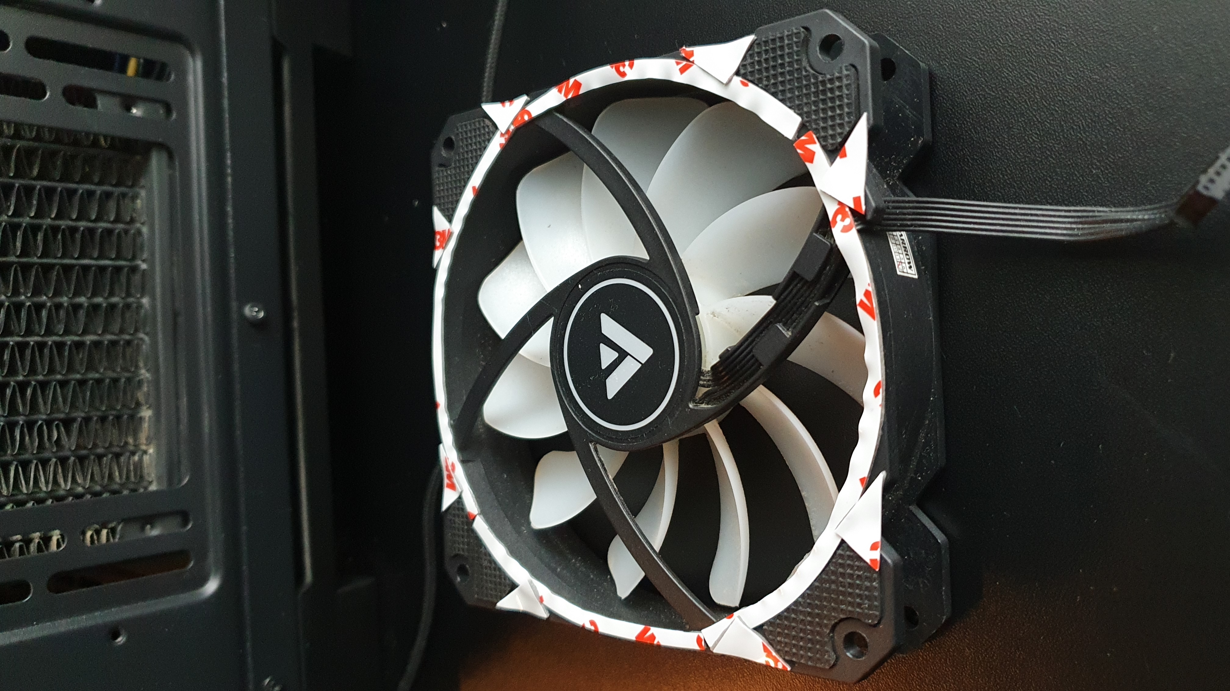

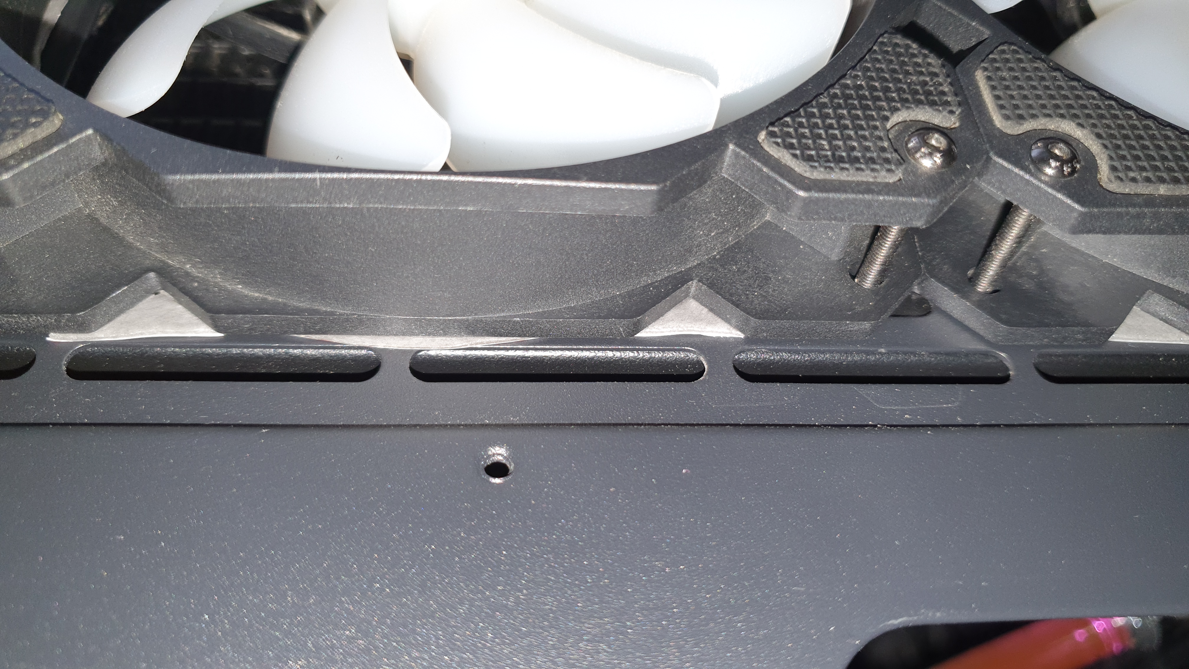

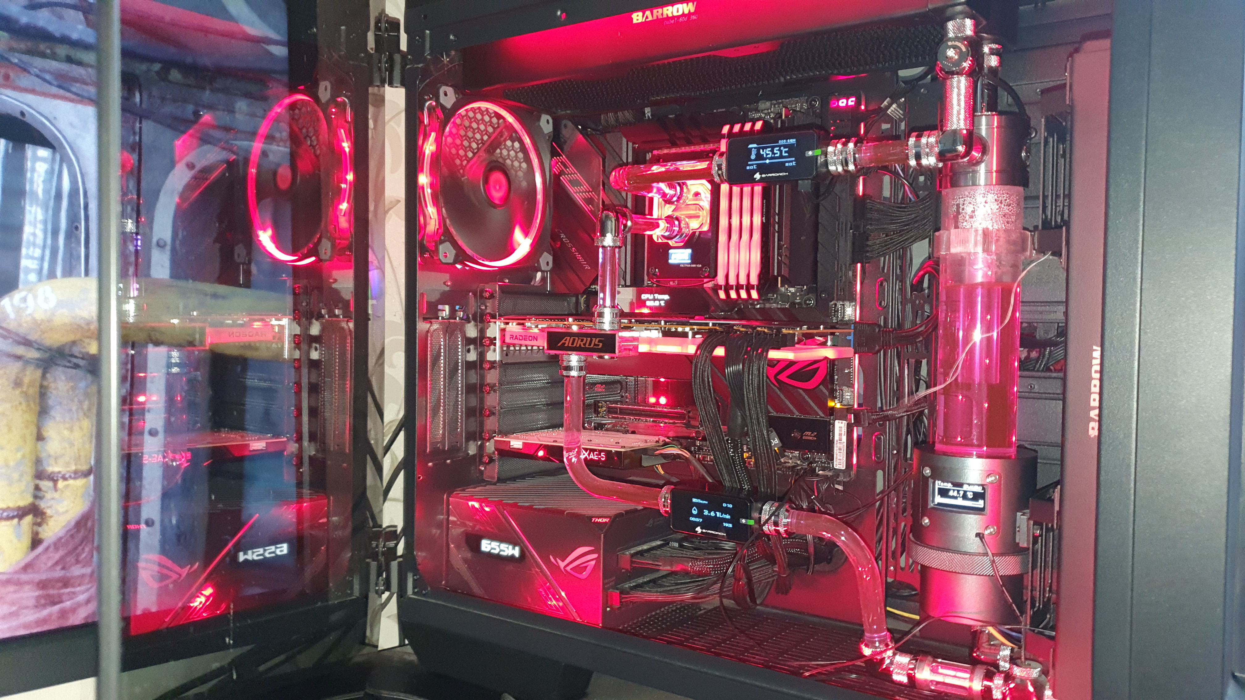

Nap, загерметезировал все щели между вертушками и радиаторами 3М-скотчем и установил, как изначально было, все на вдув - Push.
20221001_125704.jpg [ 2.57 МБ | Просмотров: 577 ]
20221001_130025.jpg [ 3.44 МБ | Просмотров: 577 ]
Результат чуть лучше, за ~40 мин. (20 кругов бенчмарка Метро) вода прогрелась до 49С (в комнате уже 27С), ветрушки раскрутились до 1750RPM.

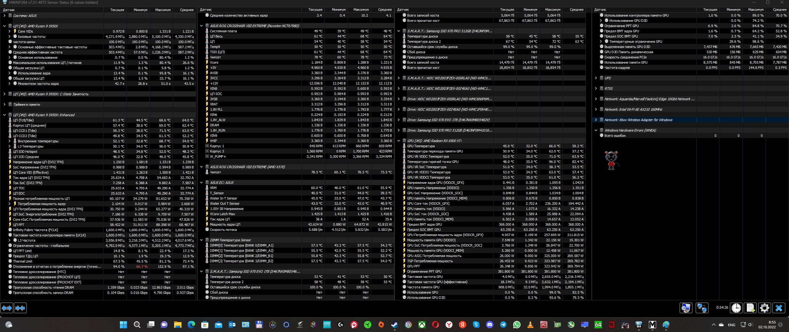

После герметизации вертушек при постоянной нагрузке CPU+GPU=400W в меню Метро за 30 мин. вода прогрелась до 47С и устаканилась, вертушки не раскрутились более 1700RPM, что уже не плохо, т.к. не срабатывает контроллер, выключающий ПК при температуре воды более 50С.
20221002_085226.jpg [ 4.4 МБ | Просмотров: 493 ]
T_Water_MAX_Push_3.jpg [ 1003.7 КБ | Просмотров: 493 ]

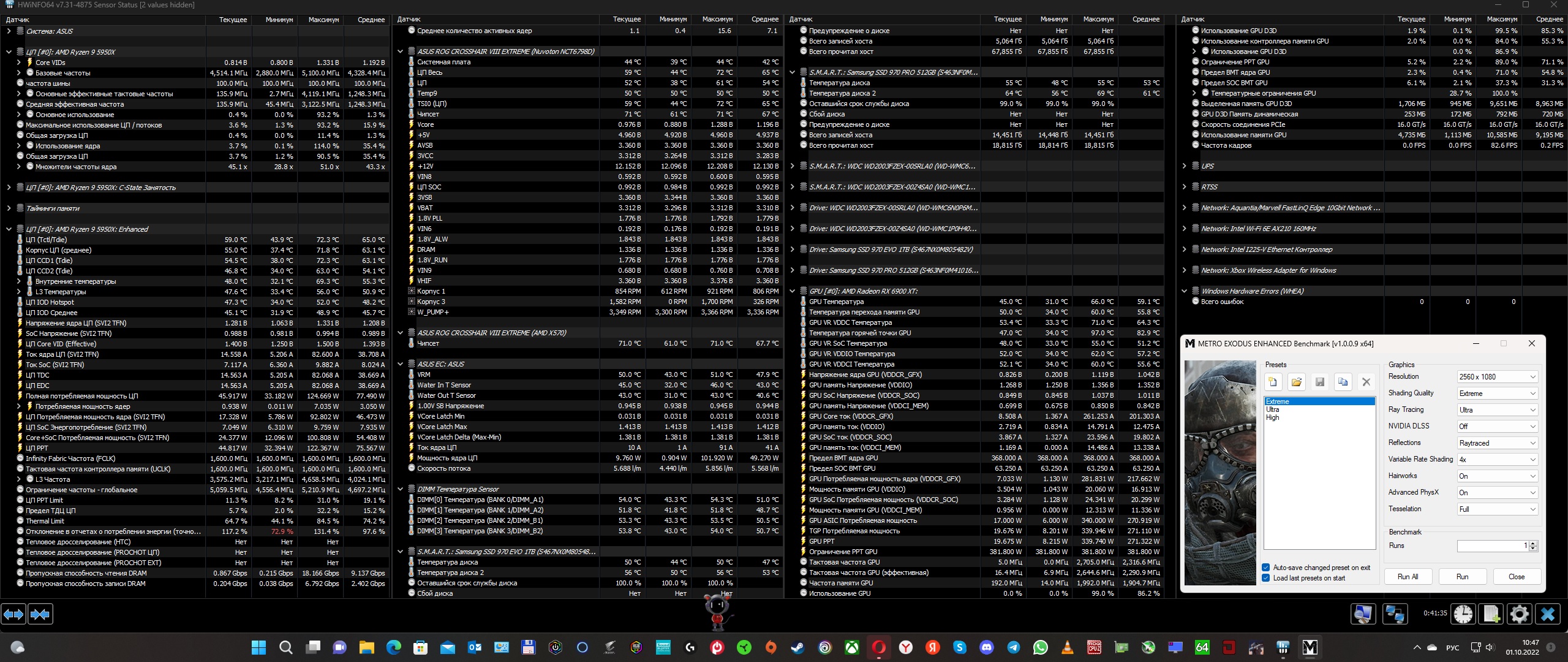

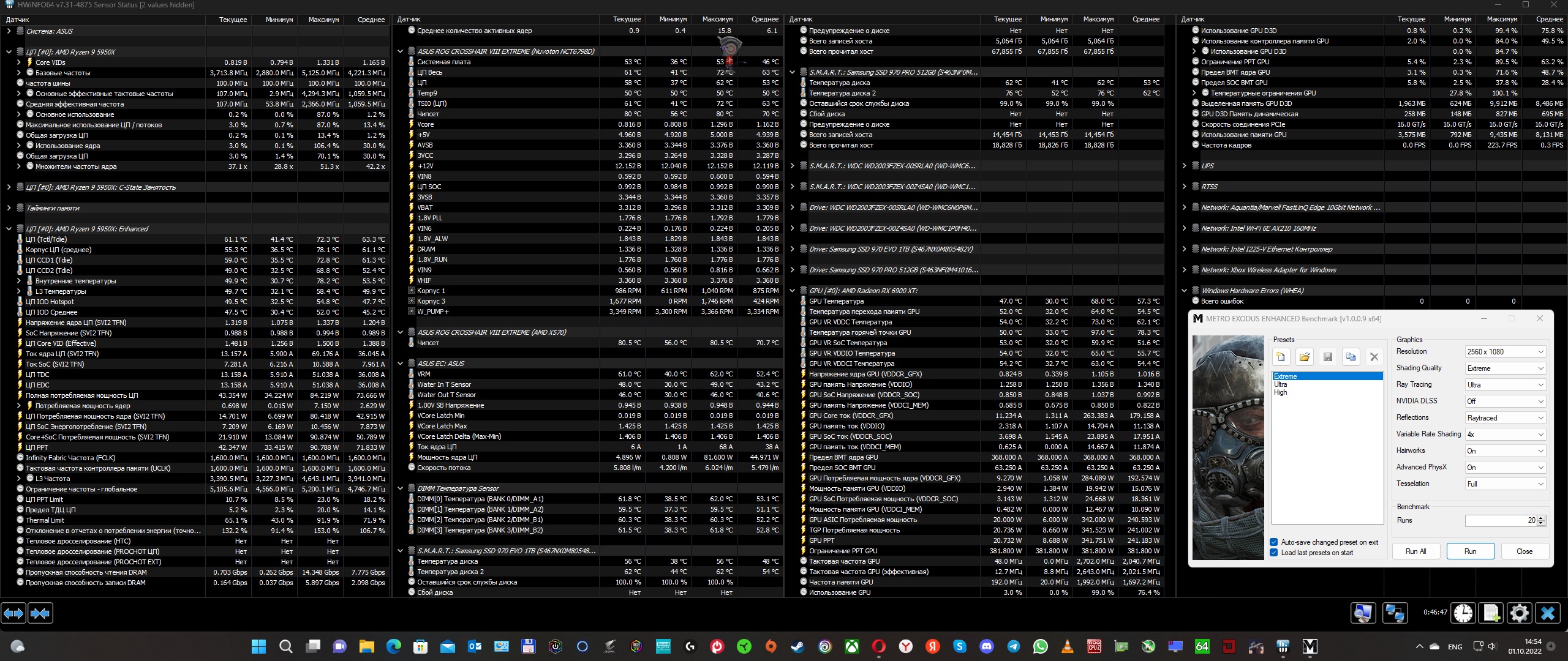

Можно. В комнате 27С, боковые стенки корпуса закрыты, вода до 49С прогрелась. Так же сделал тест при 1900, падение всего 1С.
1700
изображение_2022-10-02_171804278.png [ 400.68 КБ | Просмотров: 404 ]
1900
изображение_2022-10-02_180104171.png [ 403.03 КБ | Просмотров: 404 ]
