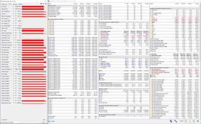

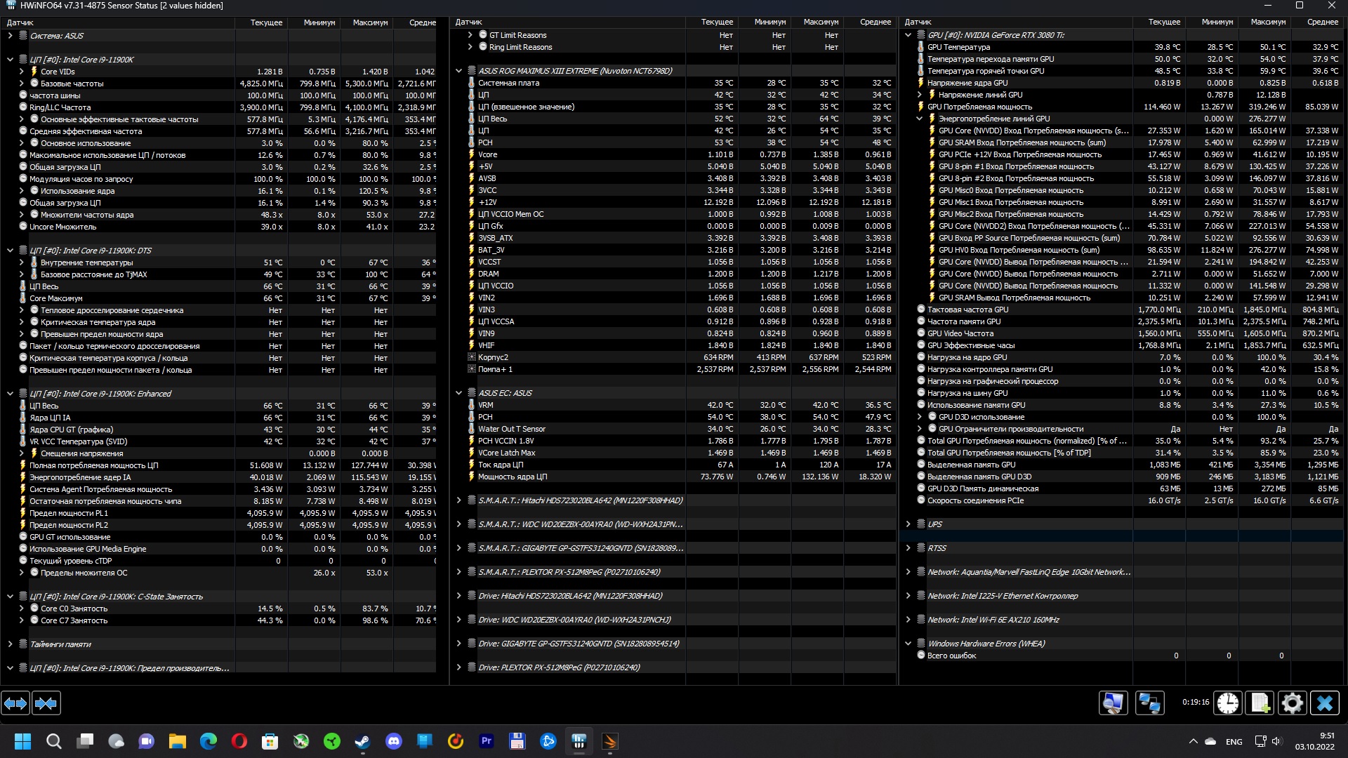

tonygks
Да, даже 500 не греют до 47.
Вот мой давний скрин, еще на пасте, и на малых оборотах фенов.
Снимок экрана (215).png [ 485.19 КБ | Просмотров: 692 ]
200 Вт проц в пике, 380 ВК, при этом под 700 из розетки. То есть, "лишних" Ватт там 120.
Так что вполне 325 Вт и, ну, сотка на проце, при 600+ Вт из розетки. Но 47 нереально много, факт.

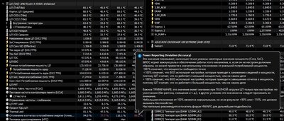

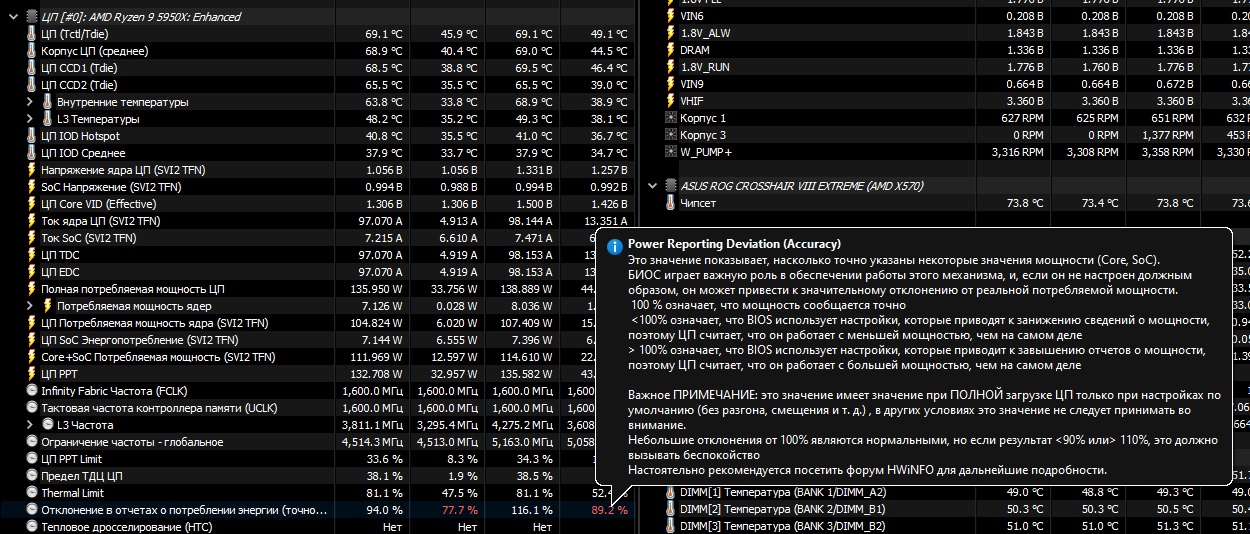

CHiCHo, выше я уже писал, что на этой же сборке до 6900XT стояла двуконнекторная 3080Ti с лимитом 370W, в Метро она долбится в PL=350W. Так вот, в Метро на этом же железе с 3080Ti пиковое потребление c розетки было 540W, а с 6900XT - 700W. Куда тогда делись 160W при меньшем потреблении по мониторингу на 6900XT от простой замены видеокарт? Ничего больше не менялось.
Точность мониторинга потребления 5950Х тоже под сомнением, подсказка в HWiNFO намекает на это:
HW.jpg [ 345.4 КБ | Просмотров: 677 ]
Тут общее потребление CPU+GPU явно 500+

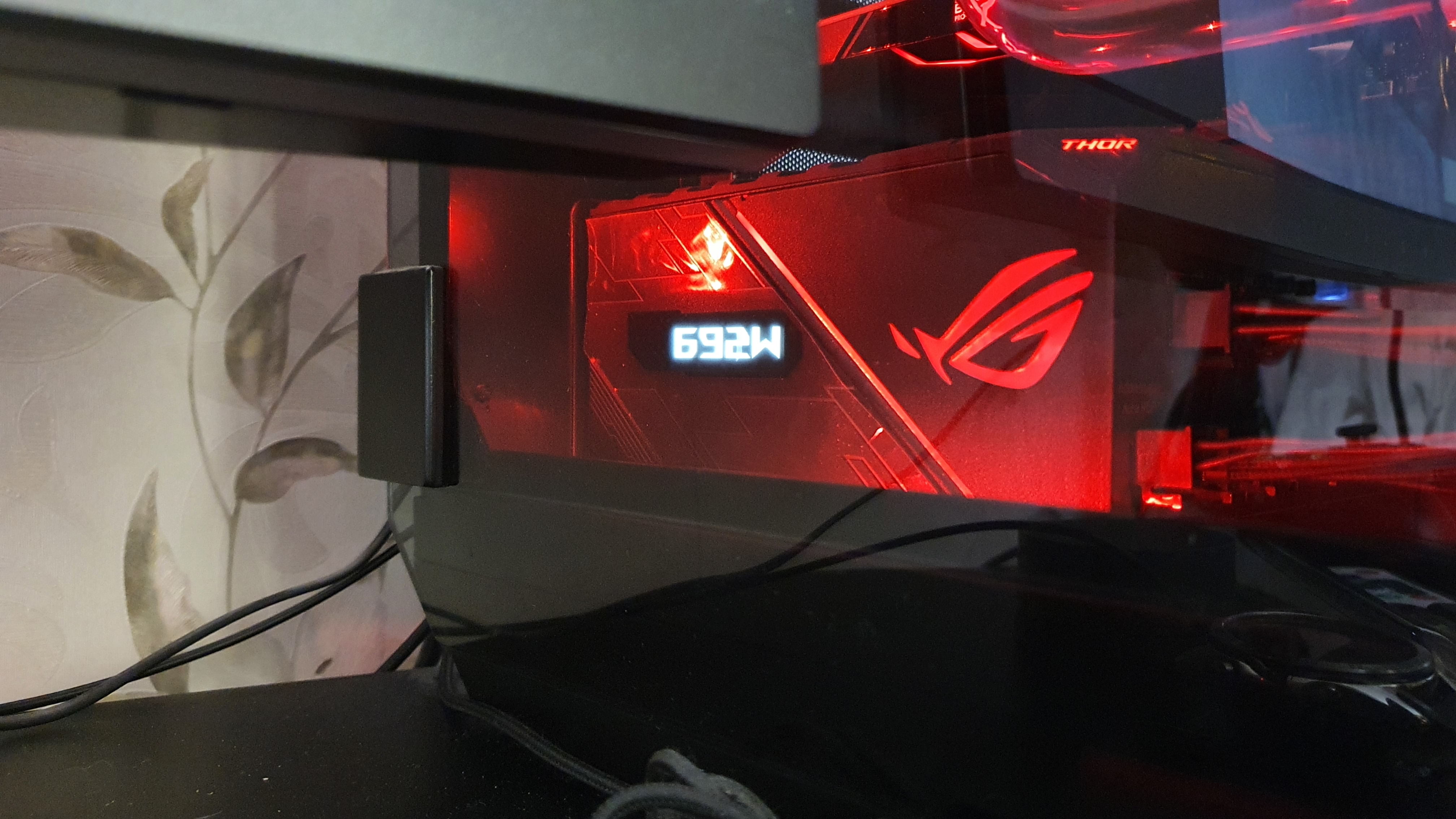

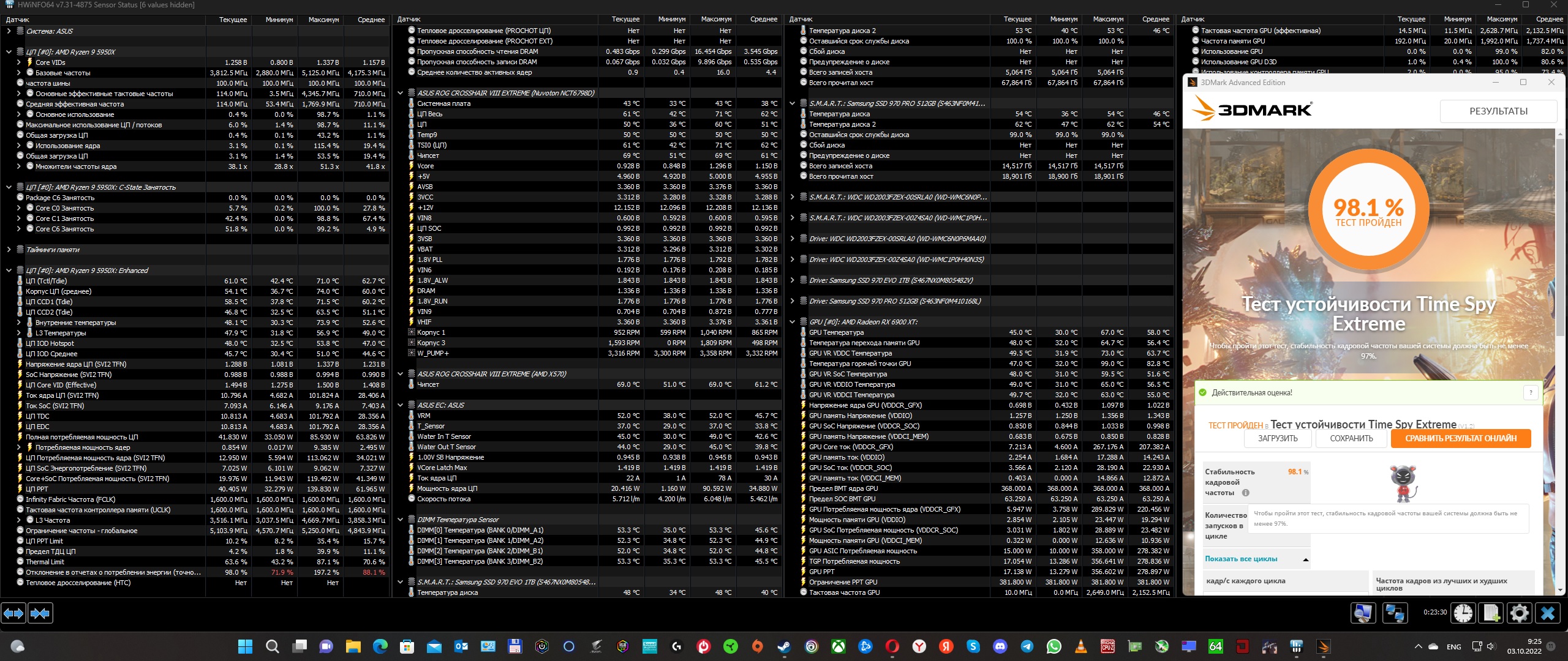

Если посчитать по Вашему, то у меня на первой системе ЦП в пике 140W, ВК - 356W, из розетки - 690W. "Лишние" - 194W.
5950x + 6900XT
5950x_6900xt_Power_TSe.jpg [ 1.05 МБ | Просмотров: 612 ]
20221003_090903.jpg [ 2.35 МБ | Просмотров: 612 ]

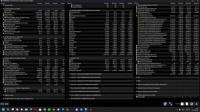

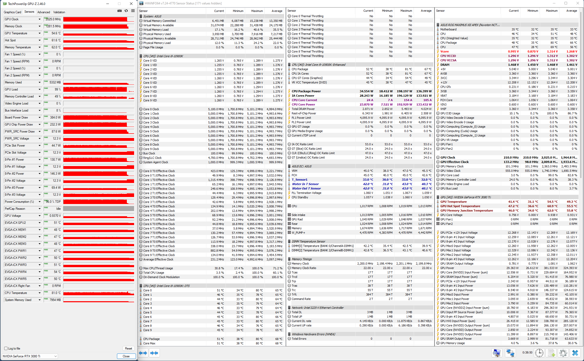

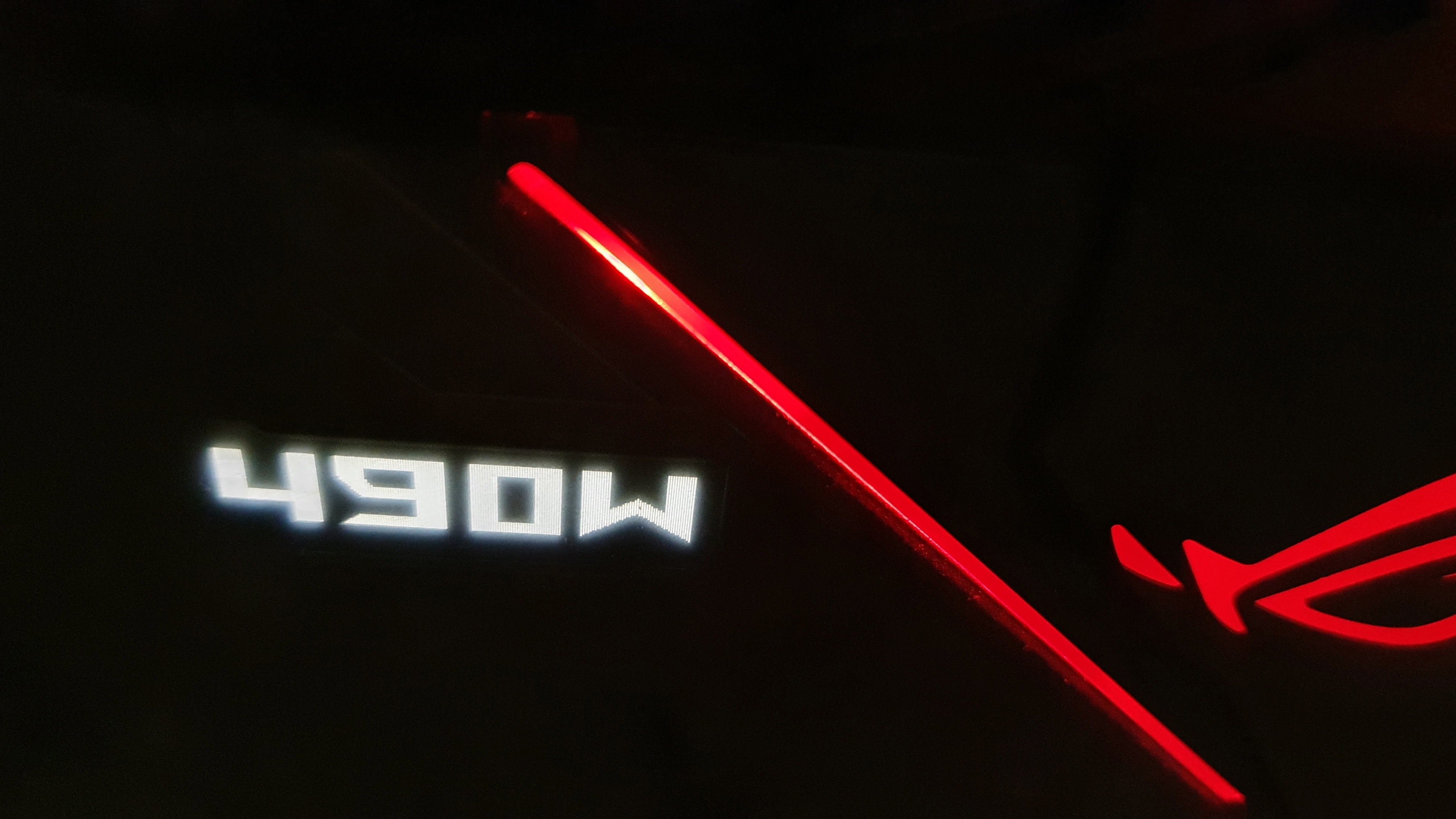

На второй ЦП в пике 127W, ВК - 320W, из розетки - 490W. "Лишние" - 43W.
11900k+3080Ti
11900k_3080ti_Power_TSe.jpg [ 827.45 КБ | Просмотров: 612 ]
20221003_094922.jpg [ 2.29 МБ | Просмотров: 612 ]
В обеих по 2HDD, 2SSD (в первом 2 NVMe, во втором 1 SATA и 1 NVMe), 7 вертушек, 1 помпа. Разница 150W, отсюда вычтем разницу потребления чипсетов и SSD ~50W.
Куда делись ещё 100W? Они могли уйти на обвязку GPU, VRAM, цепи питания. Тепло от всего этого снимается водоблоком и его больше, чем от одного чипа GPU. Похоже, AMD что-то не договаривает и занижает реальное потребление.
Ну Вы продолжайте дальше смотреть "весёлые картинки" карикатуристов-обзорщиков, которые ориентируются на циферки из мониторинга, и фантазируйте дальше. А я вижу то, что есть и сравниваю, то, что имею.

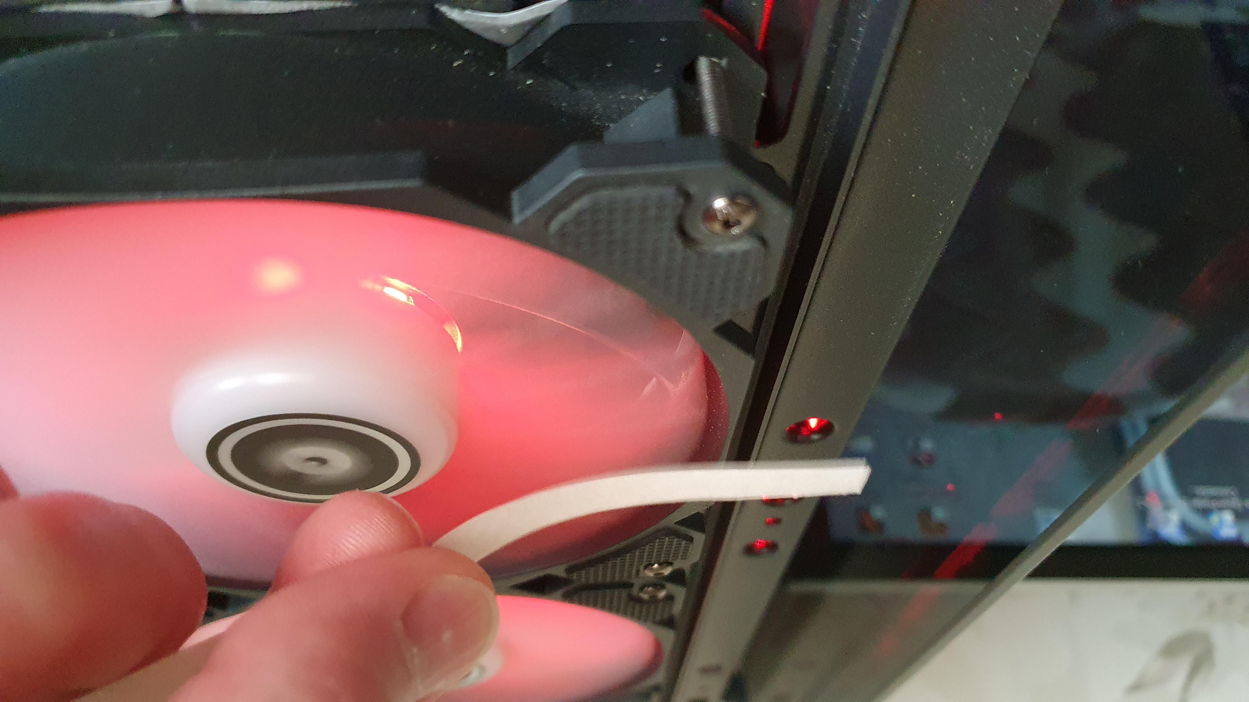

По температурам. Похоже, вертушки не могут продуть 60мм толстячка, часть воздуха выбрасывается обратно:
20221003_081332.jpg [ 2.54 МБ | Просмотров: 612 ]
Развернул вертушки верхнего рада на выдув - Pull. Тест устойчивости TSe прогрел воду до 49С, вертушки раскрутились до 1800RPM, потребление из розетки 690W. В общем оставлю так, пока едет внешний радиатор.
